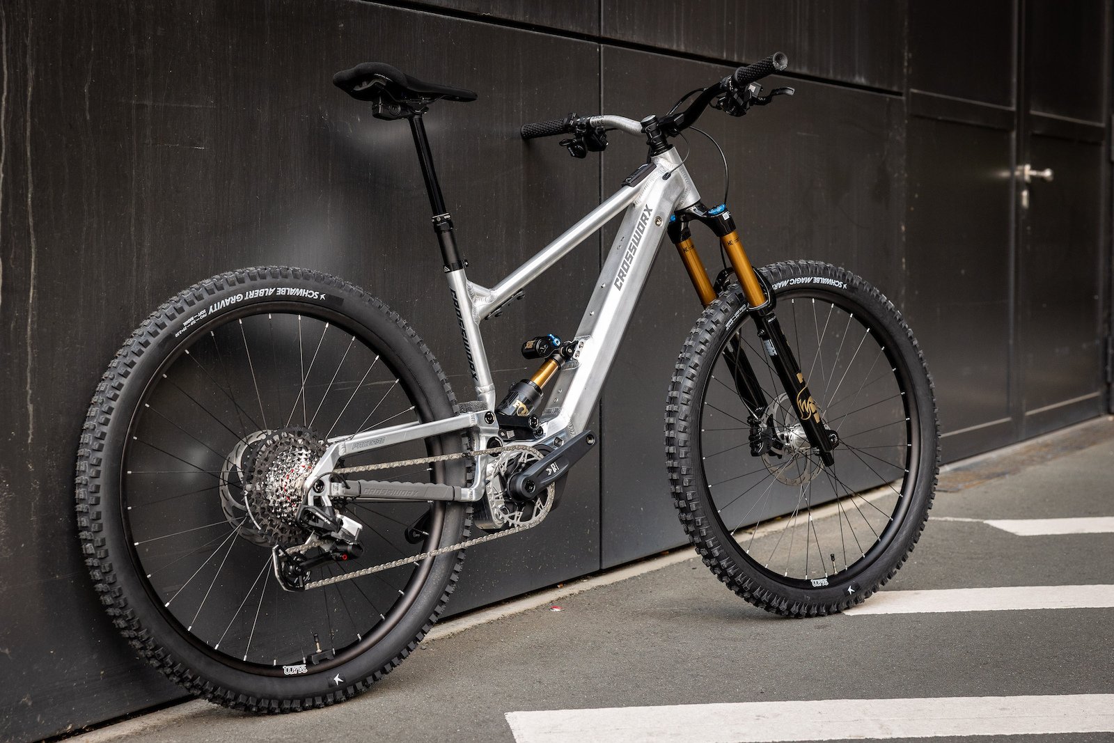

Ich hatte es im gelben Forum ja schon angemerkt. Ich werde in der nächsten Zeit ein Crossworx Pace aufbauen. Das wurde auf der Eurobike vorgestellt und ist Stand jetzt noch nicht erhältlich. Ich bin aber schon im regen Kontakt mit Kiwi und vielleicht wird es schon Ende Sept. fertig, voraussichtlich wohl aber erst nach der Bespoked. So sieht Crossworx' Version aus:
Das Rad von Raphaela Richter soll um die 22kg wiegen aber sie hat eine kleinere Rahmengröße. Ich werde es in L und Mullet aufbauen und schätze, dass ich an der 24er Marke kratzen werde.

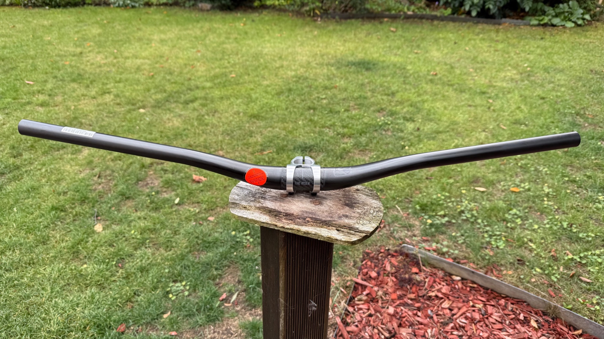

Cockpit ist ein Intend Grace FR mit 35mm Klemmung und Länge und der BikeAhead Lenker mit 35mm Rise und 780mm Breite:

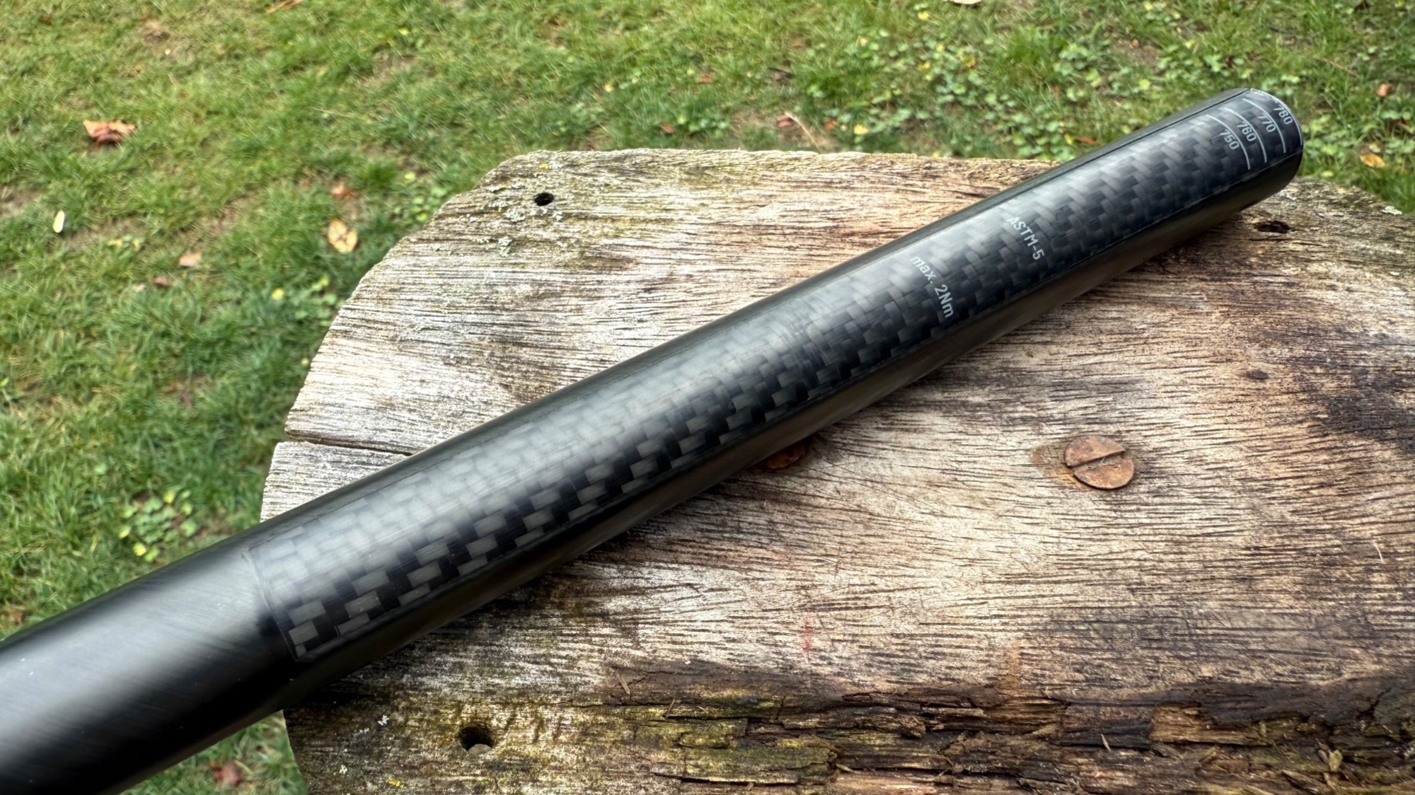

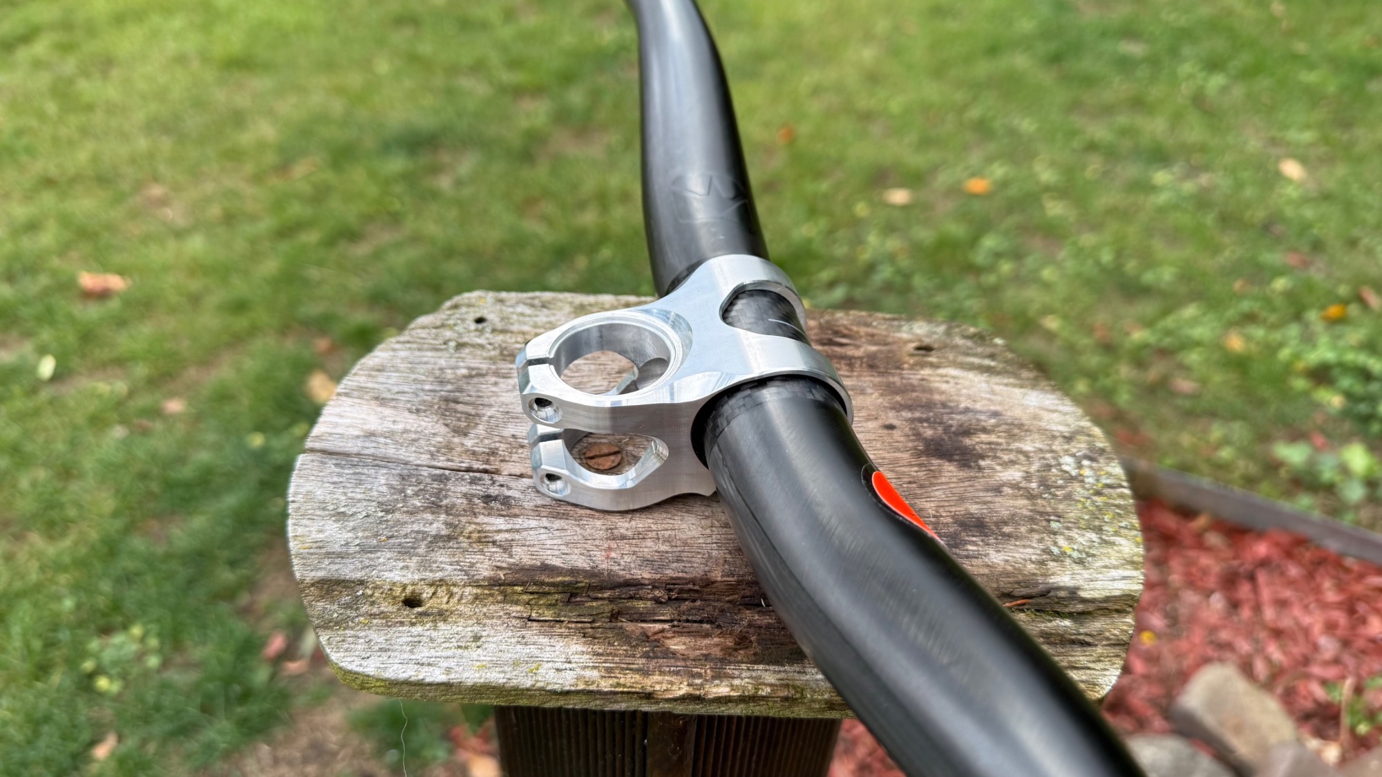

Anhang anzeigen 90265Anhang anzeigen 90264Anhang anzeigen 90263

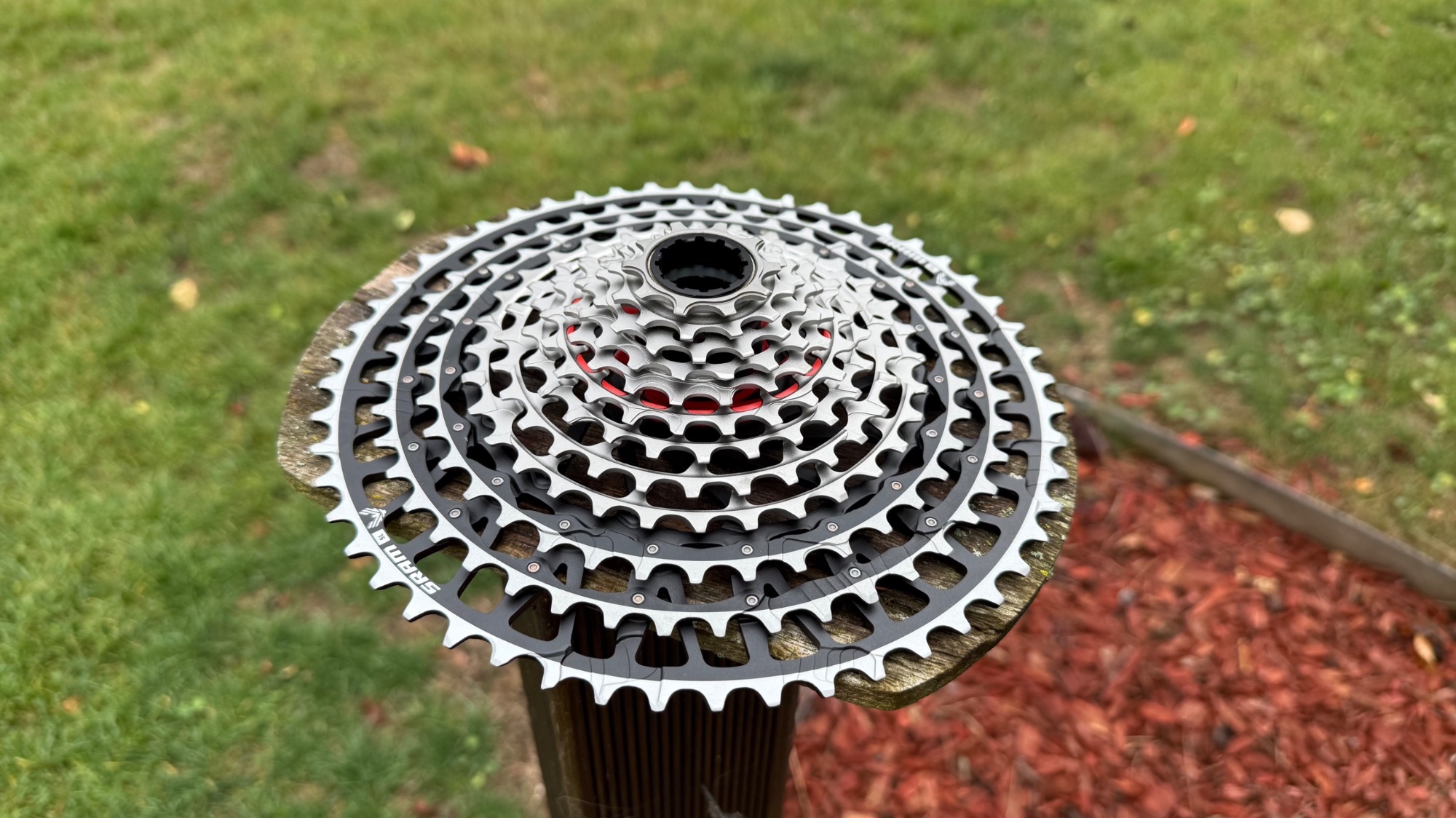

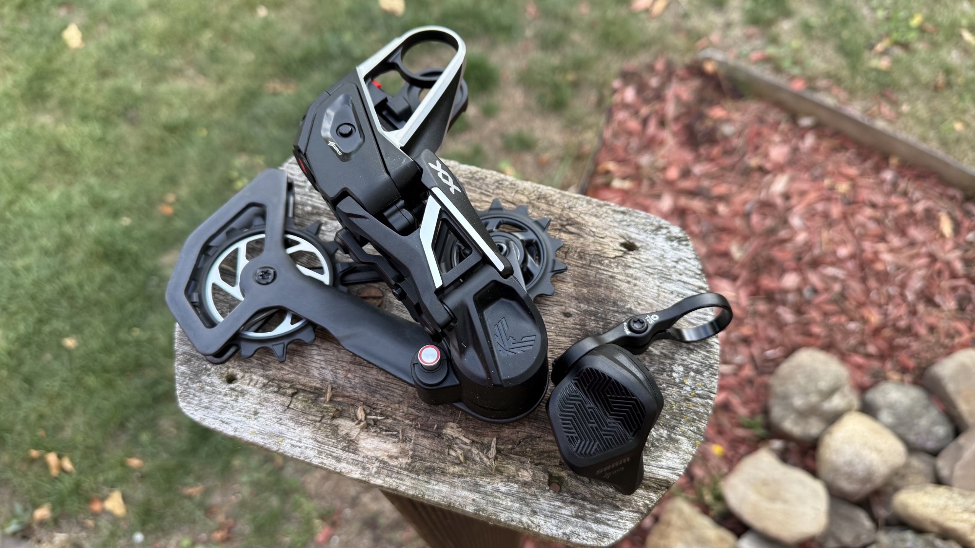

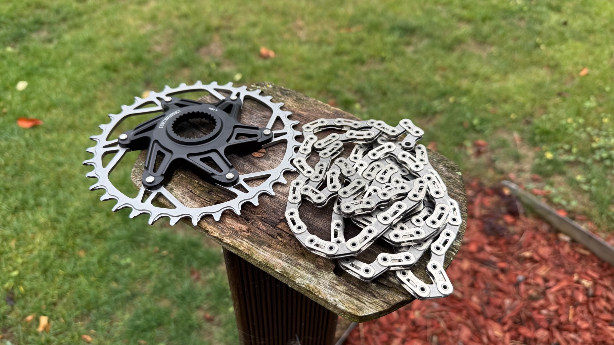

Antrieb wird eine Transmission SL wobei ich bei der Kassette am Grübeln bin, ob die für ein E wirklich gut ist. Auf der Anderen Seite treten CC Fahrer sicher auch ordentlich Watt und kommen auf die Peak Power eines E-Bikes. Ich werde die großen Gänge (auf denen der Aluspider ist) sicherlich nicht so oft nutzen, da ich keinen technischen Uphill machen werde. Es soll ein reines Shuttle Gerät werden.
Anhang anzeigen 90268Anhang anzeigen 90267Anhang anzeigen 90266

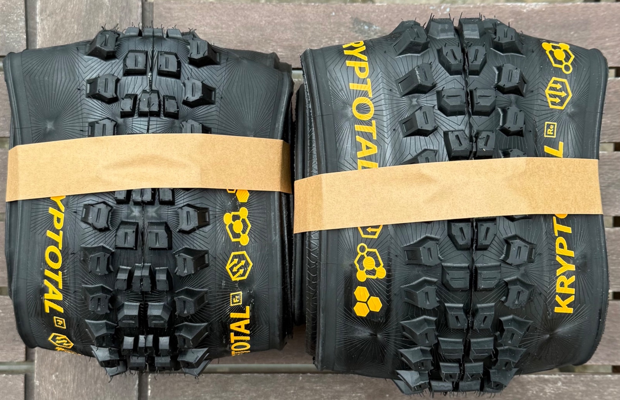

Reifen sind auch schon hier. Vorn der Kryptotal F in der Enduro Karkasse und Super Soft Mischung. Hat ja lang genug gedauert, bis er raus gekommen ist und vorn habe ich bisher noch keinen Reifen kaputt bekommen. Hinten schon, daher dort die Downhill Karkasse des Kryptotal R mit Soft Mischung:

Reifen wieder Conti, weil ich den Albert Trail zu schwammig fand und auch in der Gravity Variante zuletzt auf meinen Trails etwas weich auf Hardpack. Hinten bin ich eh keinen Radial mehr gefahren (Tacky Chan). Wenn es den in Radial irgendwann mal geben sollte, dann kann ich ja wechseln.
