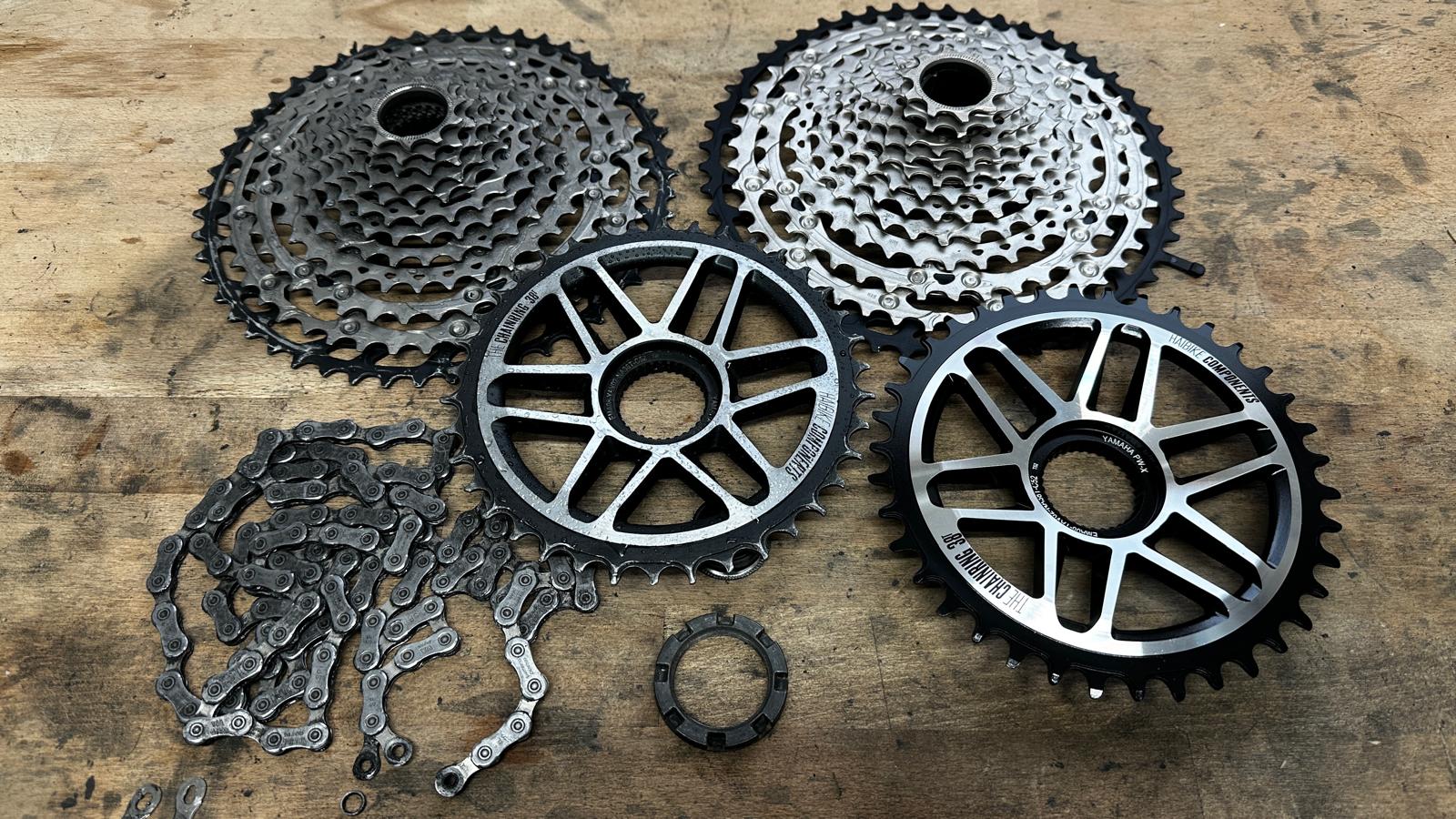

Hier zum Vergleich neu und alt.
Die Kette ist tot, die Rollen fallen einfach so heraus, viele Glieder haben massive Schlagspuren und einige sind leicht verbogen.
Das Kettenblatt vorne sieht sehr übel zugerichtet aus, die Kette hatte da drauf kaum noch Halt.
Die Kassette sieht dagegen noch erstaunlich gut aus.
