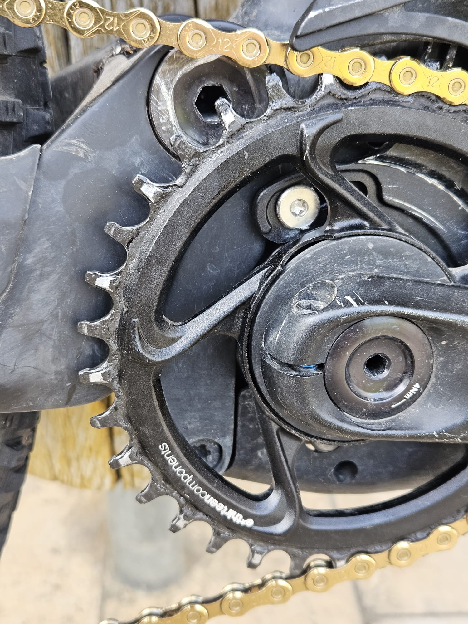

Ich hänge mal ein Bild vom Kettenblatt an. Ups, das hätte ich beim Kettenwechsel gründlicher reinigen können 🙄
Oops, das wird ein teurer Spaß - hätte ich das durch früheres wechseln der Kette vermeiden / hinauszögern können?
(und warum kosten die EP8 kompatiblen das 2-3 fache der Bosch kompatiblen? 😲)

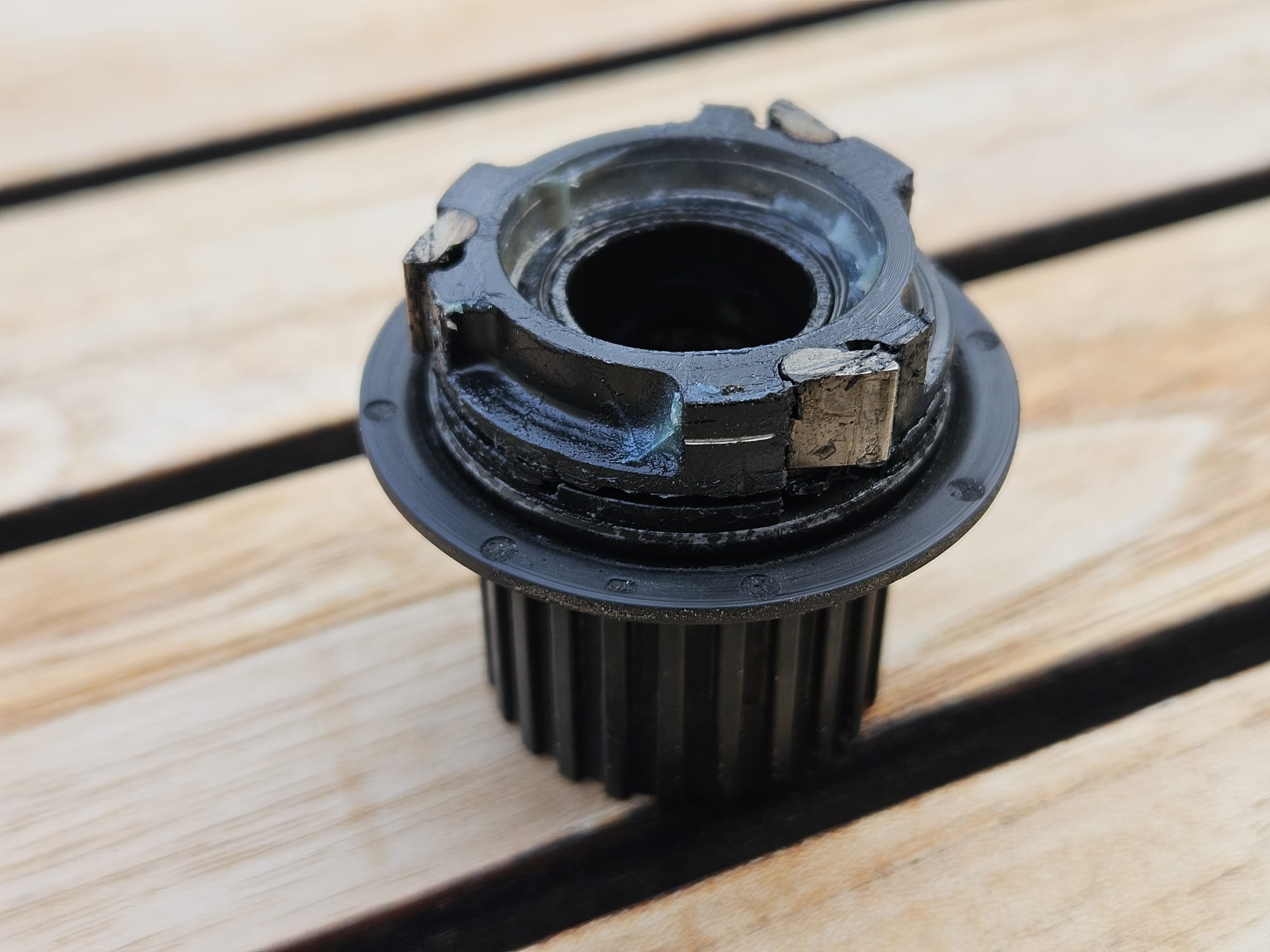

Ja, definitiv ,das Plastik Teil sah defekt und zerfranst aus und einige "Zähne" waren abgebrochen. Eigendlich gibt es nichts besonderes zu beachten. Ausbauen, sauber machen, Plastik Teil neu machen und neu fetten. Ich bin mit dem knarzen auch noch 2 Wochen gefahren bis das neue Teil da war, halt nervig aber hat nichts verschlimmert.
Hm, der Freehub sieht bei mir komplett anders aus... das scheint der normale Hub von den MT620 Rädern die ich habe zu sein. Ich kann bisher nichts defektes sehen, ob reinigen und fetten was bringt? Ich müssten erst mal passendes Fett besorgen.
