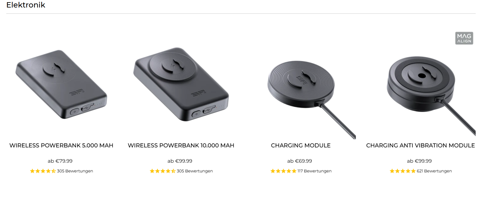

Und nochmal: SP Connect
Wenn Du zu faul zum dort suchen bist, ich bin es auch.
Erklärt doch mal, was hilft das SP connect?
Ich habe das auch am Lenker (Bulls Sonic Evo), aber das ist eine mechanische Verbindung ohne Elektrik.
Es gibt wireless-Power-Adapter, was ich wegen mangelnder Effizienz und Hitzeentwicklung nicht haben wollte, aber auch das beantwortet die Frage nicht, wo die 12 V herkommen.

hey - vielen Dank schon mal MartinQ! Das muss ich mir näher anschauen! Sieht durchaus nach einer möglichen Lösung aus! Nur komisch, dass die heutigen Bikes diesbezüglich noch keine Vorrichtung haben (wie die neuen Autos mit induktiven Ladeschalen, welche teilweise zu klein sind für gängige Handys :-)

Also ich bin mit SP-Connect und dem Handyladen rundum Zufrieden.
Wer es gern umständlicher mag... bitte

Die Charging Modules von SP sind für mich reine Komfort-Produkte. Wenn ich die ankabeln kann, kann ich auch das Handy direkt ankabeln.
Die Powerbanks einzuklipsen und induktiv zu laden macht schon viel mehr Sinn. Das Gewicht bei 10k mAh auf der Halterung ist aber auch nicht ohne.
Wir machen es bisweilen so, das eine 10k mAh Powerbank mit 2 x USB-C Abgängen dabei ist. Und bei einer größeren Pause kommen die Navi-Geräte da dran. Das bringt es über den Tag. Die 99 € würden mich hier abschrecken bei SP, aber der Ansatz ist nicht verkehrt in meinen Augen.
