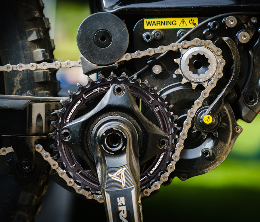

"One other note on the drivetrain is the front chainring. Although it’s a standard 34t Race Face narrow-wide chainring, you cannot replace this chainring with a different size. Part of that is due to the custom roller bearing clutch that’s been adapted between the chainring and Cinch spider, which allows you to backpedal without the chain moving. Regardless, even on the super steep tech climbs we faced in Valberg, there was never a point where I needed a lower gear than the 34x48t combo – even at that point I was struggling with front wheel lift, so you certainly wouldn’t need to go lower."
... ich glaube, daß das falsch vom Autor verstanden worden ist. Du kannst warscheinlich ein anders Kettenblatt (+/-ca.2Z) mit 104 Lochkreis nutzen,
lediglich eine andere Tretkurbel mit anderer Kettenblattaufnahme nicht, da diese hier als Freilauf ausgebildet ist.
Mit 34/48 braucht man aber sowieso keine Gedanken machen.

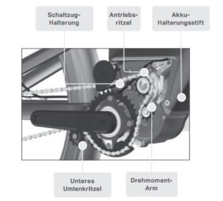

Außerdem geht es vorerst nicht darum das es leichter bergauf gehen soll. Nur mit einer kürzeren Kurbel wird es automatisch schwerer bergauf. Das mit dem verlieren des Vorderrades kann passieren, ist bis zu einem gewissen Grad aber Fahrtechnik. Mir geht es ja darum, das die Kurbeln/Pedale immer wieder einmal auf einer Wurzel/Stein anschlagen. Dies ist bei emtb etwas anders, weil man hier sobald man zu treten (auch nur kurz für eine Stufe) aufhört es meist gegessen ist. Das neuerliche Pedalieren ist dan meist zu stark und bringt einen aus dem Gleichgewicht, bzw. steigt dann das Vorderrad. Hier ein Bild aus der Bedienungsanleitung. Die Frage ist nur, ob der Drehmomentarm (
open
siehe Skizze) ein kleineres Ritzel zulässt.
Wie @joerhag feststellt glaube ich auch, dass er englische Text oben an der Frage vorbeigeht, bzw. das Ritzel in jedem Fall wechselbbar ist. Das hat nichts mit dem Rücktritt zu tun, sondern eventuell mit dem Drehmomentarm oder anderen antriebspezifischen Gegebenheiten die uns eventuell verborgen sind.

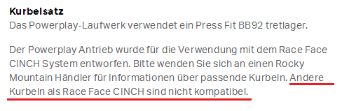

Die Sache mit den kürzeren Kurbeln, so stehts in der Betriebsanleitung
Was die Sache mit dem Ritzel und Kettenblatt angeht, ich würde einfach mal eine Nummer kleiner montieren und dann wie in der Anleitung beschrieben den Drehmomentsensor neu kalibrieren.
Hab euch mal ein 32T ran gebastelt, soviel verschiebt sich die Kette nicht nach "innen"
Orientiert habe ich mich an den Befestigungslöchern.
