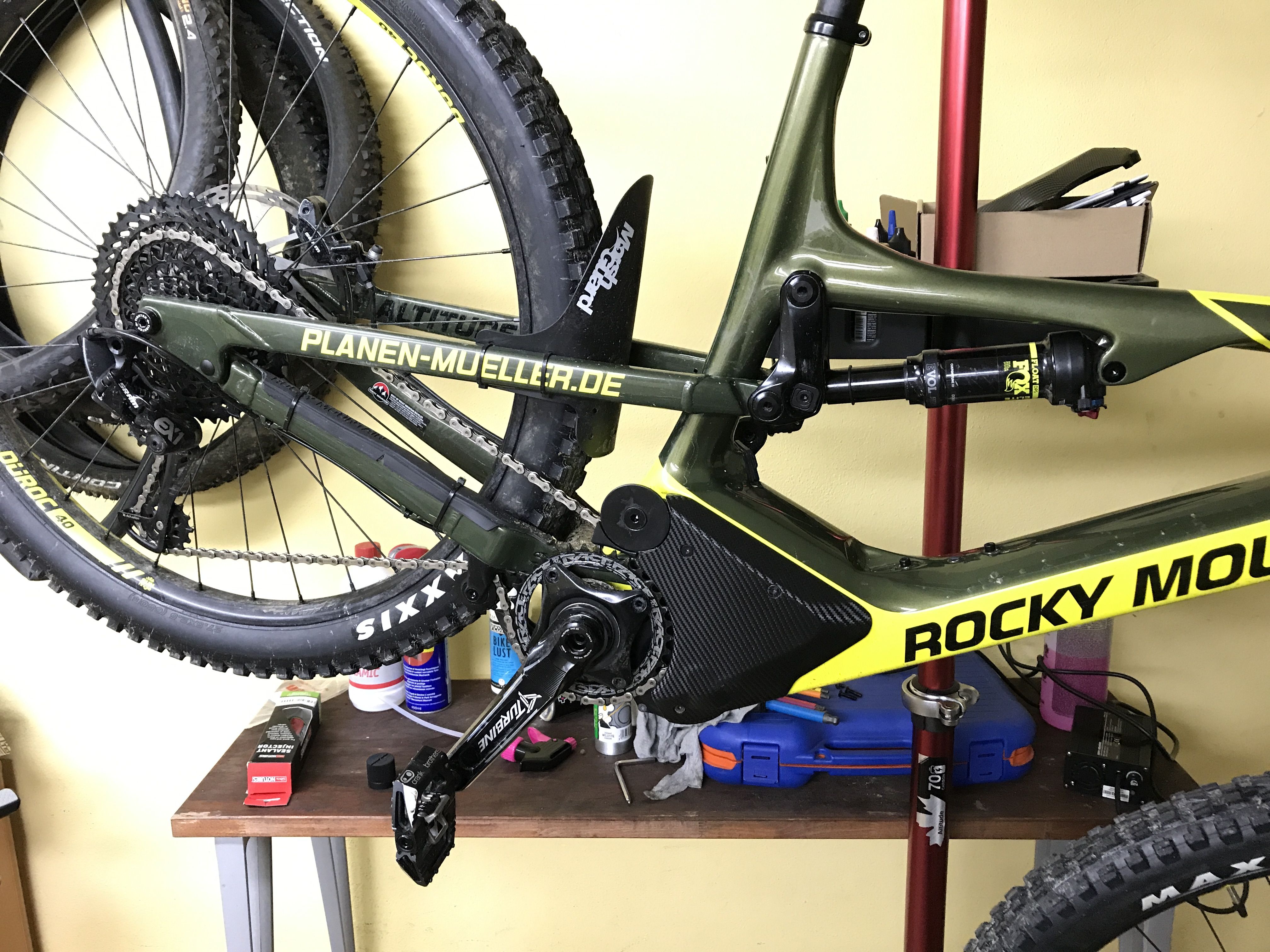

Und hier mal mein Powerplay was habt ihr bis jetzt an euren geändert ?
Mfg
Mfg
Gleich beim Händler:
- Umbau auf Tubeless
- Bremse gegen Hope V4 / E4 tauschen lassen
Nachgerüstet:
- natürlich Pedale - hab nen Gutschein vom Händler für Race Face Atlas Pedale bekommen
- Syncros Trinkflaschenhalter
- Industry Nine Matchstix Multi Tool Steckachse vorne

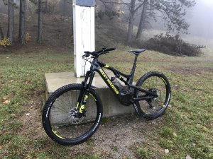

RETOUR!! Mein akutelles Powerplay hat ebenfalls keinen Widerstand beim Treten über 25 km/h. Das dürfte wohl ein Problem bei den Testbikes gewesen sein.
Mein aktuelles Powerplay 70
