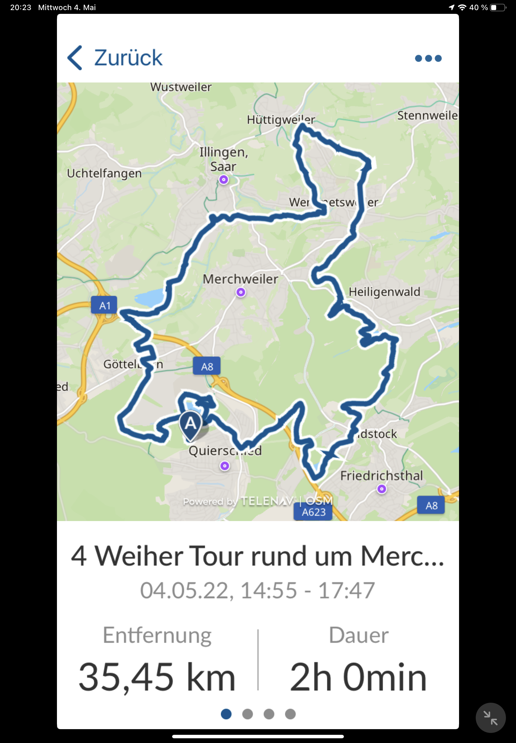

Heute habe ich mein Fahrrad aus der Werkstatt abgeholt und bin nach Hause gefahren. Zuhause angekommen die Meldung: Deine Fahrt wurde mit Komoot synchronisiert. Softwareupdate gab es für keine der Komponenten. Zwei ältere Fahrten vom 14.04. fehlen leider noch immer.
Im Portal auf der Website ist die Tour hochgeladen. Das soll mal noch einer verstehen.

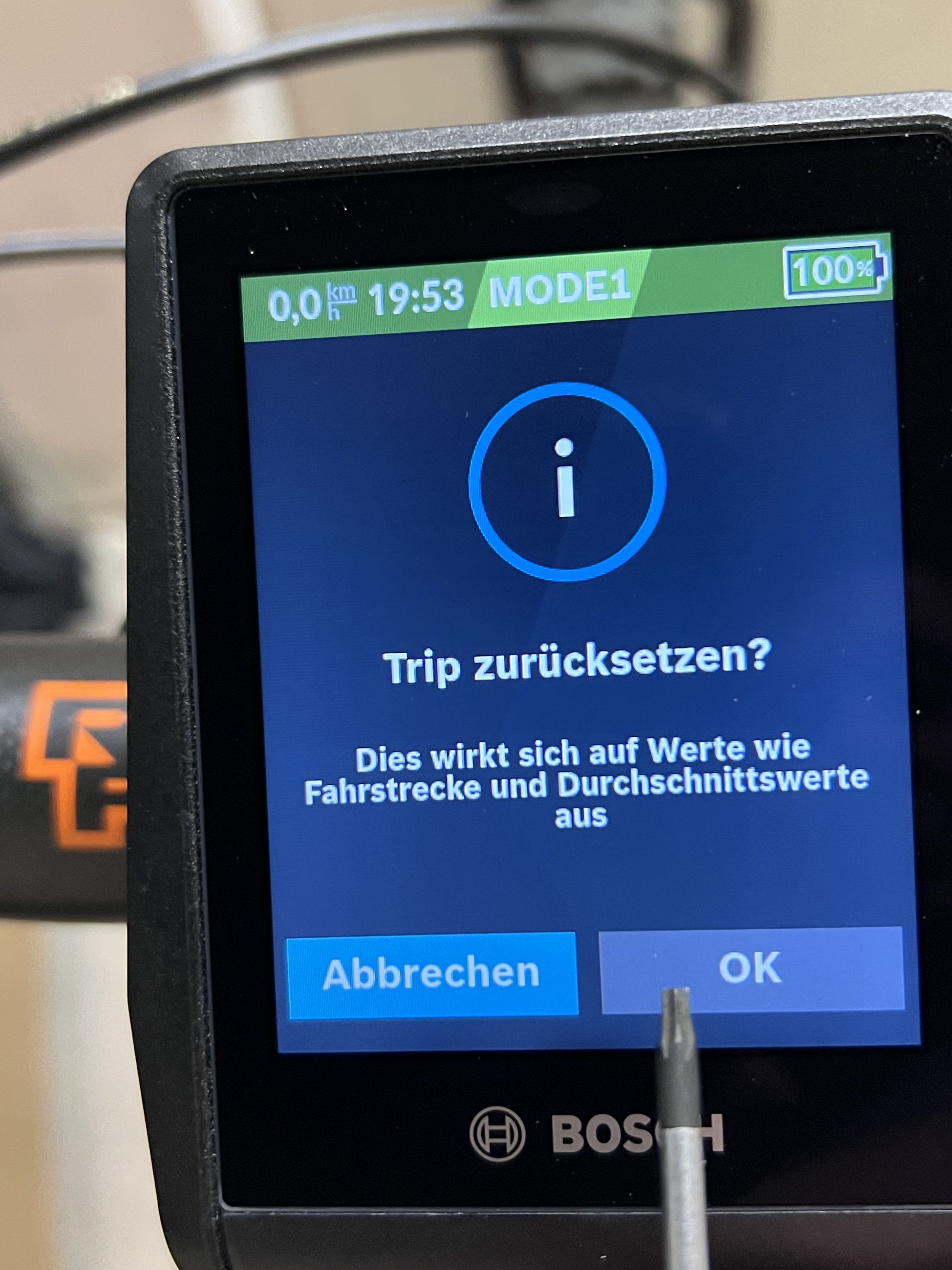

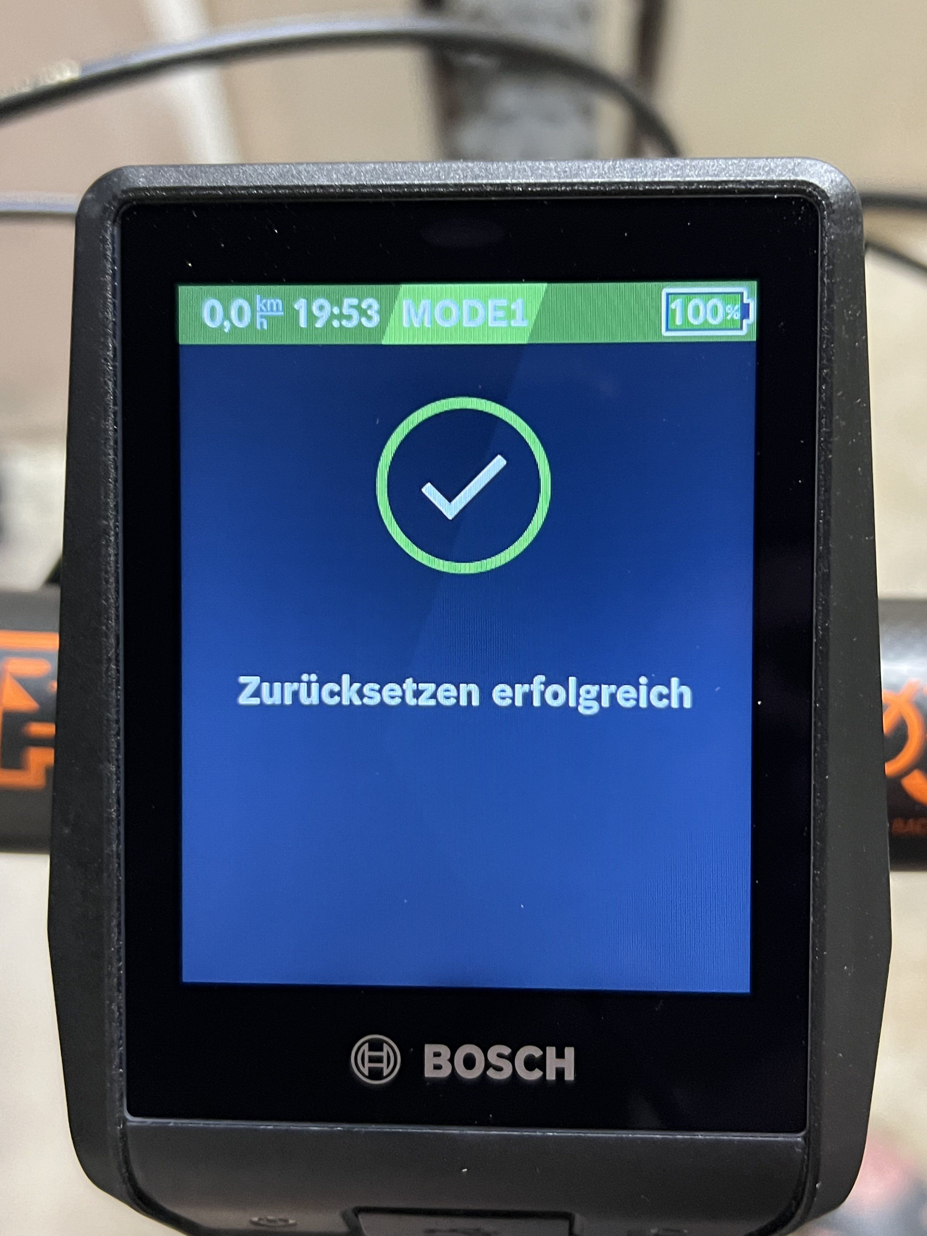

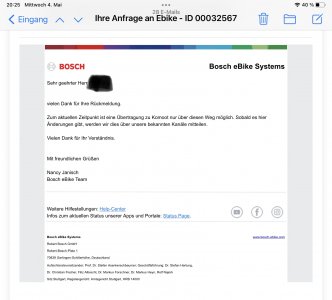

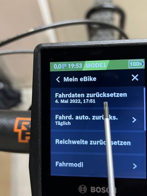

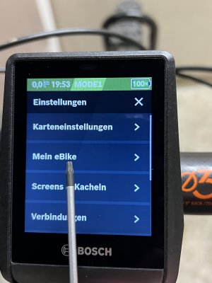

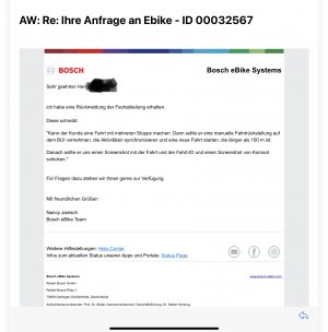

So Leute ich habe jetzt eine Lösung für das Problem, nach dann 28 Mails hin und her. Ihr müsst eine Fahrt machen und diese nach Beendigung im Bosch Portal synchronisieren. Achtet darauf dass diese vollständig übertragen ist. Dann müsst ihr den Trip im Nyon manuell zurücksetzen und anschließend eine neue Fahrt von mindestens 100 Metern starten. Danach wird die vorherige Fahrt zu Komoot übertragen. Funktioniert bei mir mal auf jeden Fall. Es sind laut Bosch auch nicht alle Nutzer betroffen. Das soll zum jetzigen Zeitpunkt die einzige Möglichkeit sein zum übertragen von Bosch zu Komoot für die abgeschlossenen Fahrten. Hoffe das hilft dem einen oder anderen.
Ich hänge noch ein paar Screenshots an von Bosch und von den Schritten zum manuellen zurücksetzen des Trips auf dem Nyon.
Bild 1 und 2 sind in der Reihenfolge vertauscht.

Jedoch schreibst du man soll eine Fahrt machen > synchronisieren > manuell zurücksetzen > min. 100m Fahrt. Im Screenshot wird aber folgende Reihenfolge beschrieben: Fahrt machen > manuell zurücksetzen > synchronisieren > min. 100m Fahrt.
Seit Ende Juli wird bei mir nach komoot ebenfalls nichts mehr übertragen. Werde die Methode mal versuchen.
Mit synchronisieren meine ich dass du bevor du den Trip manuell zurück setzt dich vergewissert dass die Tour im E Bike Connect Portal vollständig vorhanden ist.
