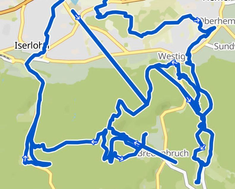

Das funktioniert auch soweit ganz gut, allerdings habe ich neurdings das Problem, das bei Komoot plötzlich "Áusreißer", in Form von geraden Linien in der Karte anzeigt, zu Punkten an denen ich niemals war. Somit stimmen weder HM, noch Strecke. In der Bosch Flow App hingegen ist aber alles so aufgezeichnet wie es sein soll bzw. wie ich die Strecke auch tatsächlich gefahren bin.
Nach dem Hochladen zu Komoot wird mir das bei Komoot angezeigt:

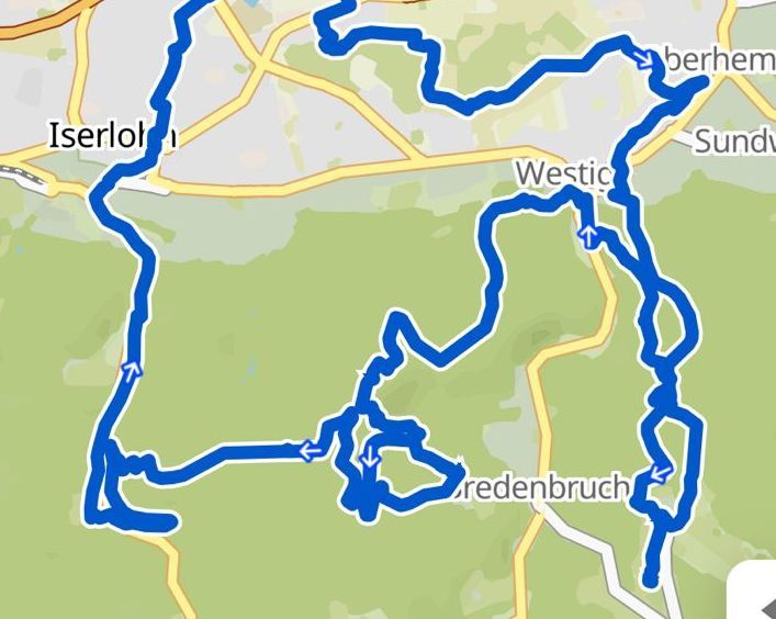

In der Bosch Flow App hingegen ist alles so wie es sein soll, bzw. die Strecke, die ich auch wirklich gefahren bin:
Das Problem tritt erst seit 1-2 Wochen auf. Vorher wurde alles so übertragen und synchronisiert wie es sein soll.
Ist ein Kiox 300 verbunden mit einem Samsung S20.
Kennt jemand das Problem und hat vielleicht eine Lösung für mich?

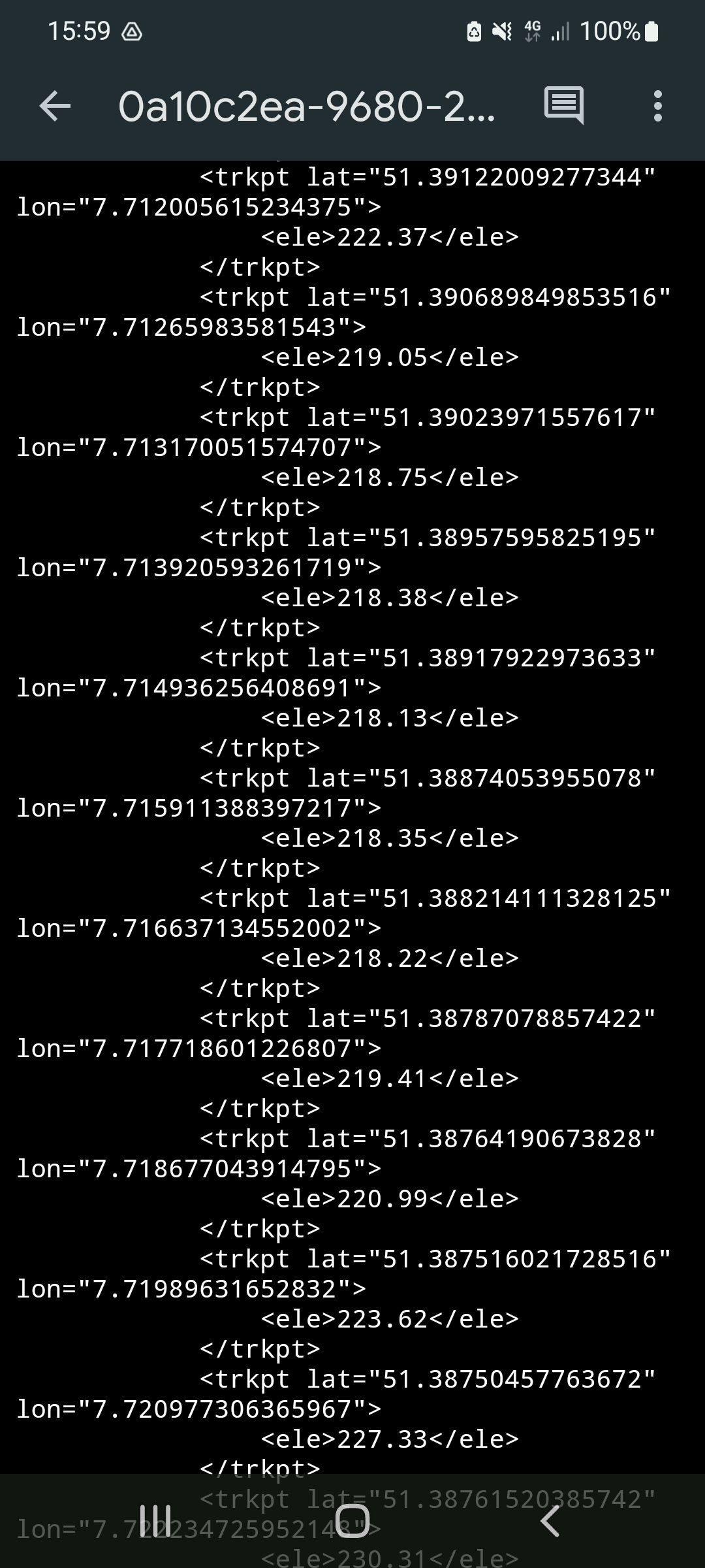

Das glaube ich allerdings schon. Denn wenn man die exportierte GPX Datei aus der Bosch Flow App öffnet, sieht man die ausschließlich die GPS Koordinaten im Dezimalgrad-Format:

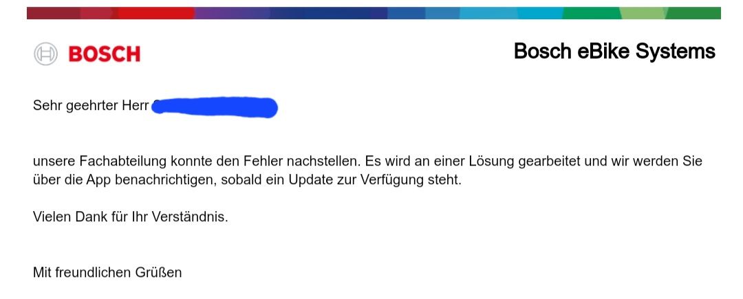

Ich wollte mal kurz eine Rückmeldung geben. Bosch hat mir eine Mail geschickt, sie haben wohl das Problem gefunden und es wird mit dem nächsten Update der Flow App behoben.
