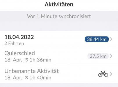

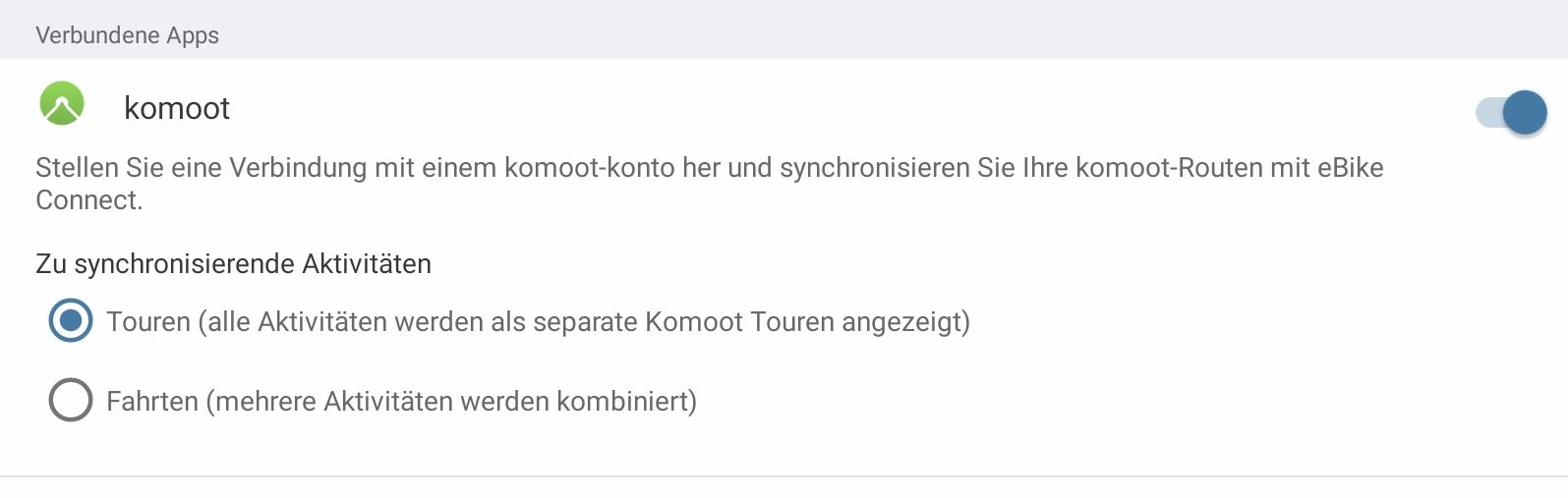

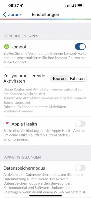

Ich hatte mal auf mehrere Aktivitäten gestellt. Dann ging das auch nicht spontan mit der Übertragung und es dauerte Tage. Allerdings mit der habe ich noch die Version 4.7.0.6 da bei der 4.8er das GPS Signal abbricht.

Einstellung kann ja jetzt über die App erfolgen.

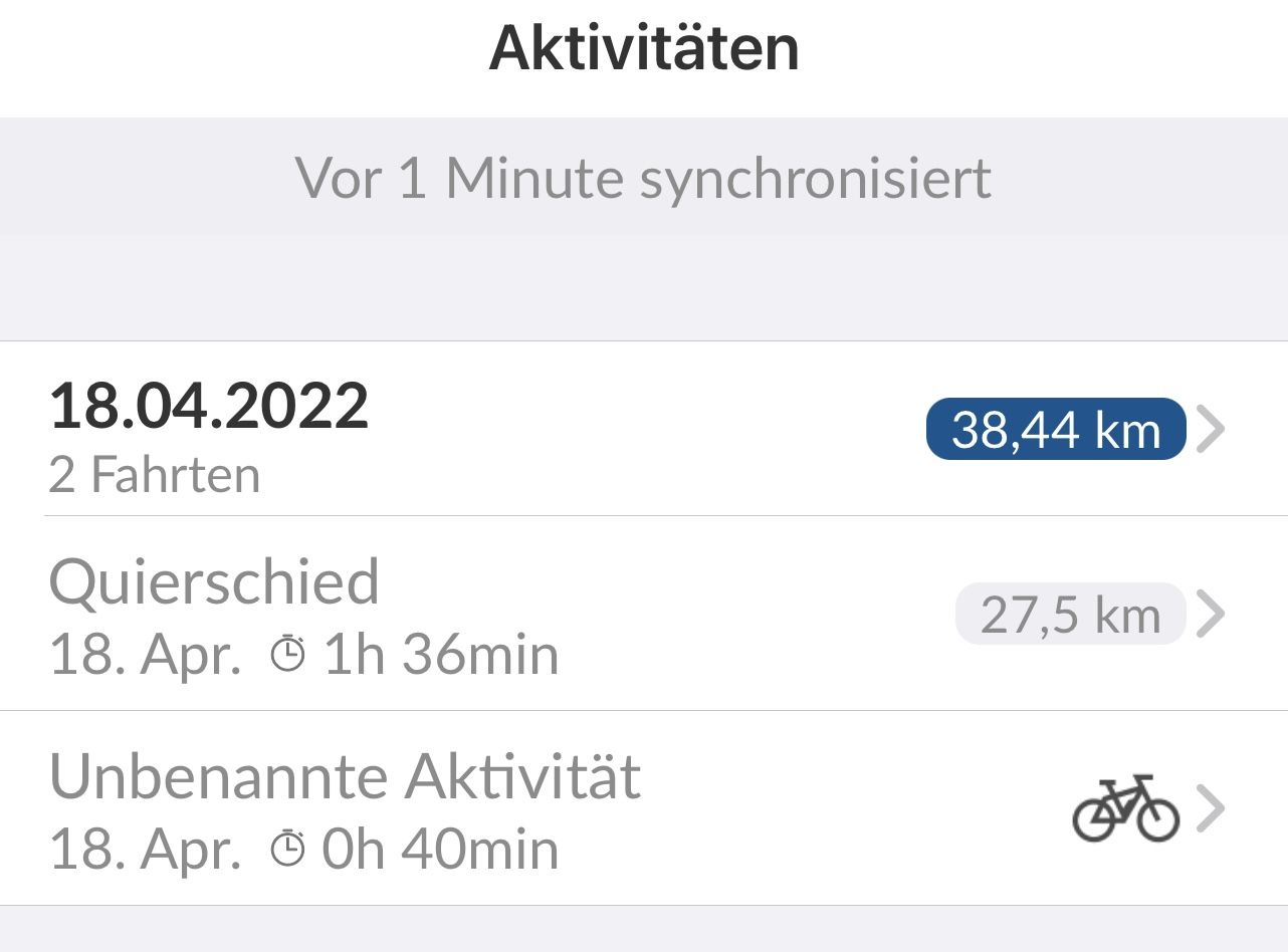

Bin gerade von Tour zurückgekommen. Heute spinnt er total. Synchronisiert nur Schwachsinn und unvollständig. Ich kriege bald die Krise mit der Kiste.
Das soll meine Tour heute sein. 🤬

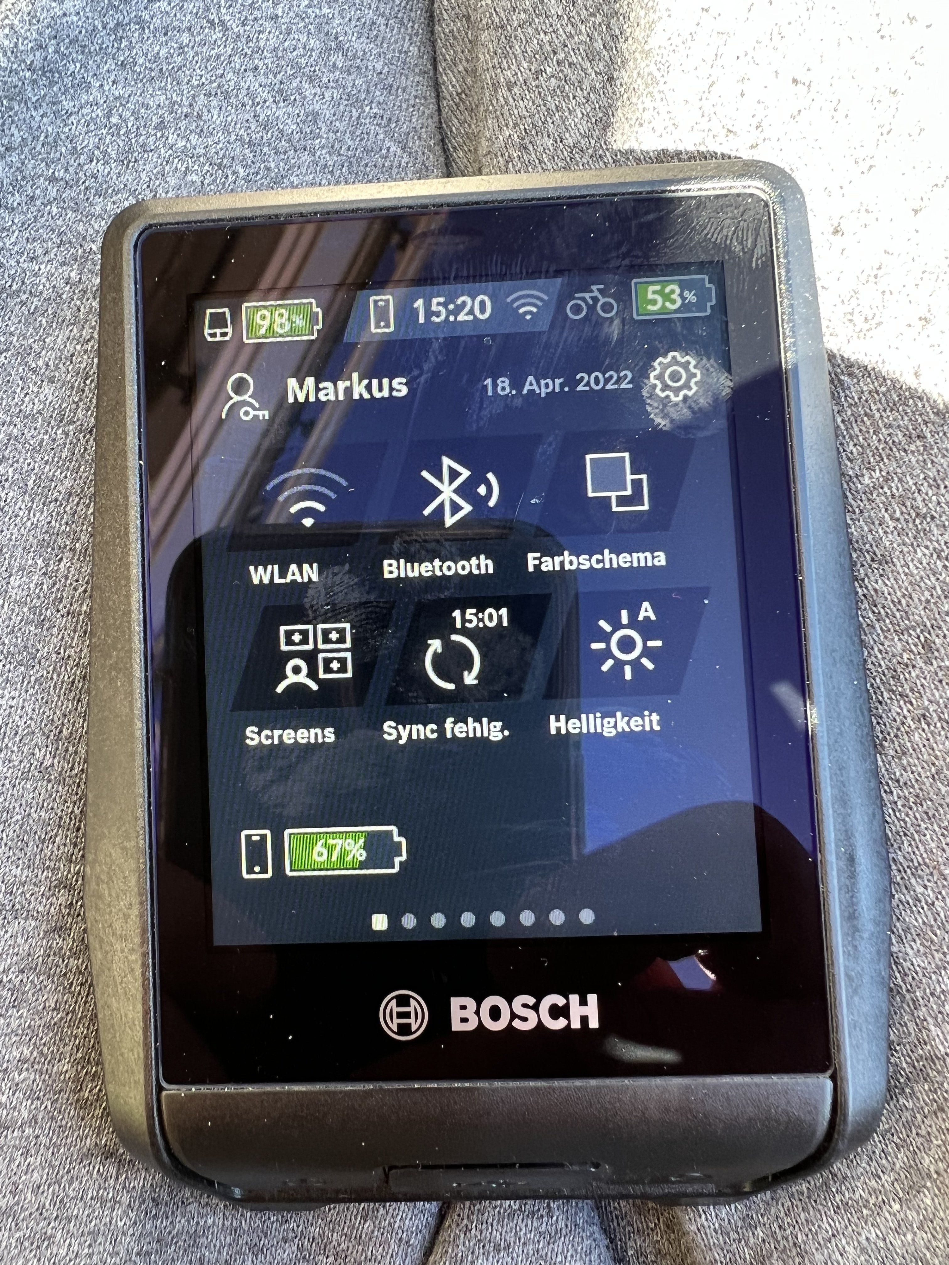

Bei mir hat sich bisher noch nichts gesynct. Trotz Neuverbindung mit Komoot in der eBike Connect App. Mir ist allerdings bereits letztes Jahr aufgefallen, dass speziell an Feiertagen wo viel gefahren wird der Sync manchmal verzögert war.

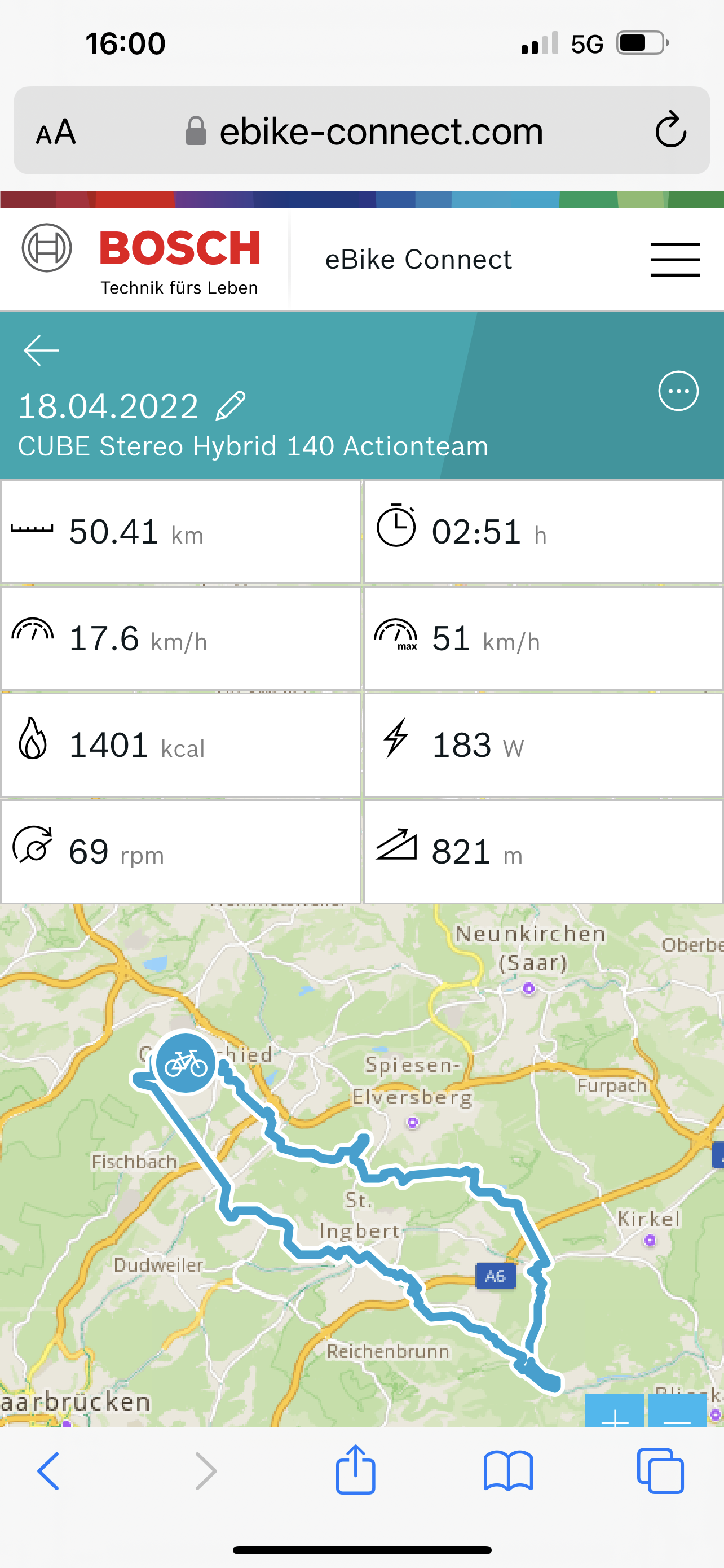

Im Portal auf der Website ist die Tour hochgeladen. Das soll mal noch einer verstehen.

Auf dem Ebike-Connect Portal sind die Touren sofort nach dem syncronisieren online. Bis die dann bei Komoot online sind, das kann Tage dauern. Aktuell ist bei mir auch erst die erste Tour(Tourabschnitt) vom 15.04. auf Komoot online, die restlichen Touren bis einschließlich heute fehlen auch noch.

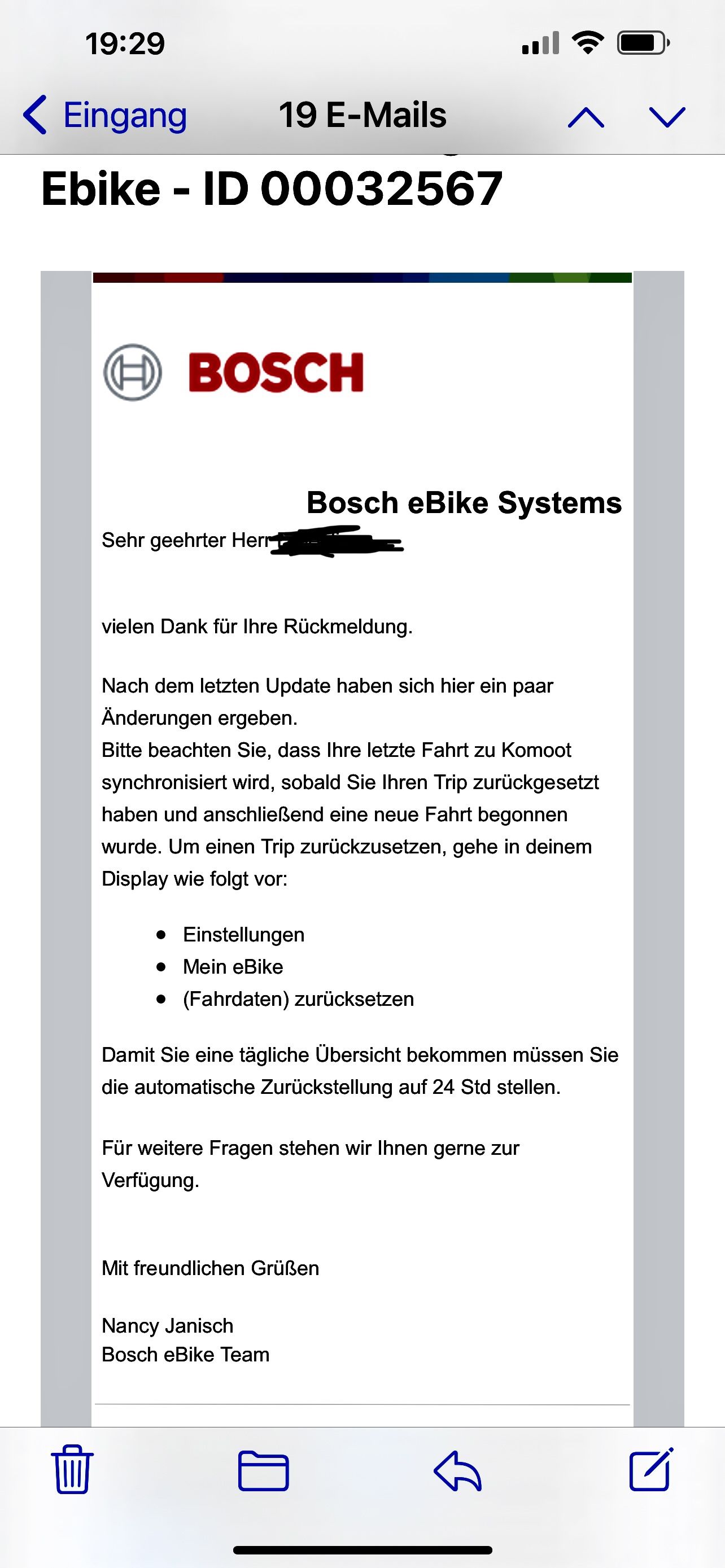

Wenn die Touren auf Bosch selbst nicht synchronisiert werden kann es meines Erachtens nach ja nur an denen liegen. Die Rückübertragung nach Komoot kann anzusuchen an denen liegen. Denke die schreibe ich auch mal an.
Das ist die Antwort von Bosch. Scheint wohl auch nicht so ganz zu funktionieren da ich am Freitag und am Montag fahren war. Dann müsste die Tour von Freitag ja auf Komoot sein, ist sie aber bis jetzt nicht.
