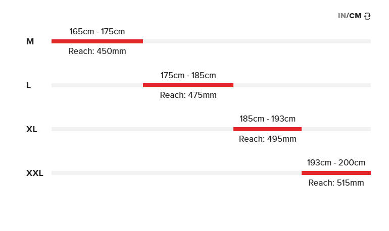

das M ist dir ziemlich sicher zu klein.
tu dir einen gefallen und storniere das M und ändere auf L.
Selbst Santa Cruz gibt da eine echt einfache Größenempfehlung...

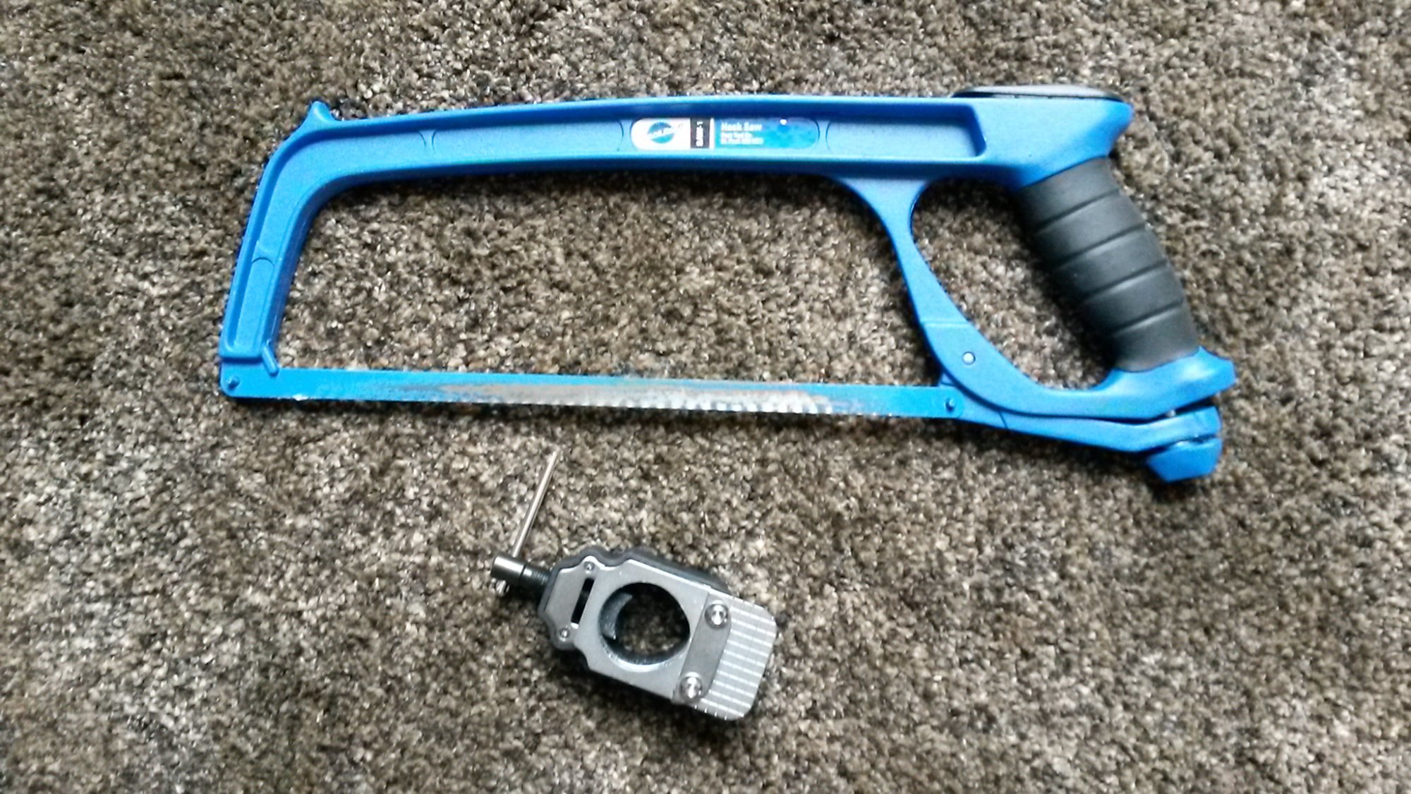

welche Werkzeuge sind das genau im Bild? Die Säge ist wohl die SAW1?
Andere Sägen gehen natürlich auch, wichtig ist, dass es ein Sägeblatt für Karbon gibt.
Die Sägeführung ist von Birzman, aber auch da kann man ein anderes Produkt nehmen.

Bin schon sehr gespannt, wenn ich sehe, dass zB ein Fabio Wibmer mit 188cm ein Torque in M mit 465 Reach fährt für wirklich wilde Dinge bringt mich das schon ins Grübeln:
https://99spokes.com/en-DE/compare?bikes=santacruz-bullit-s-carbon-cc-2024;*z.lg-27%252e5-29,canyon-torque-mullet-cf-8-2024;*z.md-27%252e5-29,santacruz-bullit-s-carbon-cc-2024;*z.md-27%252e5-29,ragley-mmmbop-2020;*z.md-27%252e5-27%252e5,ragley-big-al-2.0-2021,yt-decoy-core-5-mx-2023;*z.lg-27%252e5-29
Aber zB das Ragley Big Al mit 460 Reach war mir schon etwas zu groß deswegen habe ich mich nicht an die 475 Reach des Bullit getraut. Ich habe einen sehr großen Kopf der sicher einiges meiner 178cm ausmacht..Vermutlich wäre es sinnvoller Fahrradtabellen nach Schulterhöhe zu gestalten. Kopf und Hals sind ja sozusagen "tote Länge".
Tja, bin gerade mal 2 cm größer als du und auch kurzbeinig.. laut Größentabelle von Santa Cruz liege ich genau in der Mitte der Größe L und du mit 178 noch nicht mal in der Nähe von M. mein Bullit in L ist heute gekommen. Alles passt perfekt. Das erste Bike, wo ich nicht das Bedürfnis verspüre nen anderen Lenker und Vorbau dran zu schrauben. Selbst mit dem breiten Lenker bekomme ich keine Schmerzen in den Handgelenken.

Das Bullit in M ist zu klein für dich.. damit wirst du nicht so viel Spaß mit haben wie mit dem gleichen Bike in L.
Wenn man zum Trial tendiert, ist ein kleiner Rahmen besser und ein Hardtail ebenfalls.
Hier fährt man gerne Touren und rollt noch lieber bergab, ...daher die Vorliebe zum Long Vehicle mit viel Federweg.
Also an alle, die Lenker kürzen wollen und keine Bearbeitung von Kohlefaser in irgendeiner Art und Weise betreiben. Kauft euch für die zwei Schnitte nicht extra eine Säge oder dergleichen. Wie gesagt, es reicht eine ganz normale, Fein- Klein- oder Metallsäge, also irgendwas fein verzahntes oder halt ein Diamant Blatt.
Hinterher bissl schleifen und fertig. Da wird zu sehr Ruß gemacht. Wenn man das als Händler mehrmals in der Woche macht, oder Modellbau, Motorsport, Flugzeug- oder Bootsbau betreibt ist das was anderes. Da hat man den Kram halt da. Aber für jemand der einfach nur mal etwas anpassen möchte, das nehmen, was man hat, fertig.
Diamantsägeblatt gibts für alle gängigen Eisensägen.
Sägehilfe tuts zur Not eine aus Aliexpress. Man sollte nur darauf achten, dass der Spalt fürs Sägeblatt breit genug ist.
Nass arbeiten vermeidet Staubentwicklung.
Und wie bereits geschrieben, die Schnittkante lässt sich super mit Sekundenkleber versiegeln. Alles kein Hexenwerk.
