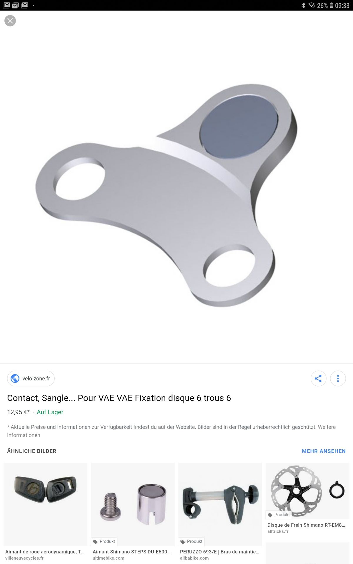

Ich bekomme ein E-MTB mit Magnet in der Hinterradbremsscheibe. Der originale Laufradsatz hat CL-Bremsscheiben. Ich habe aber noch ein passendes Hinterrad mit 6-Loch Befestigung, das ich gerne als Ersatz nutzen möchte. Eine Bremsscheibe mit Magnet und 6-Loch Befestigung finde ich allerdings nirgends.
Des weiteren ist die CL-Bremsscheibe sauteuer. Ich meine hier im Forum bereits eine Bastellösung gesehen zu haben, finde die aber nicht wieder.

Ich habe mal für dich gegoogelt
https://www.acewell.de/acewell/zubehoer/schrauben-bremsscheibe-mit-magnet/
Ansonsten selber machen. Die Neodym Magnete gibbet bei 3-2-1

Hier auch ein Update: Ganz so einfach ist das mit dem googlen dann doch nicht, zumindest wenn man kein französisch spricht und nicht in China bestellen will. Ich habe aber jetzt was unter Umständen passendes gefunden: https://webshop.bestbike.de/de/specialized-specialized-my16-levo-magnet-holder-in.html
Habe ich geordert und werde berichten.

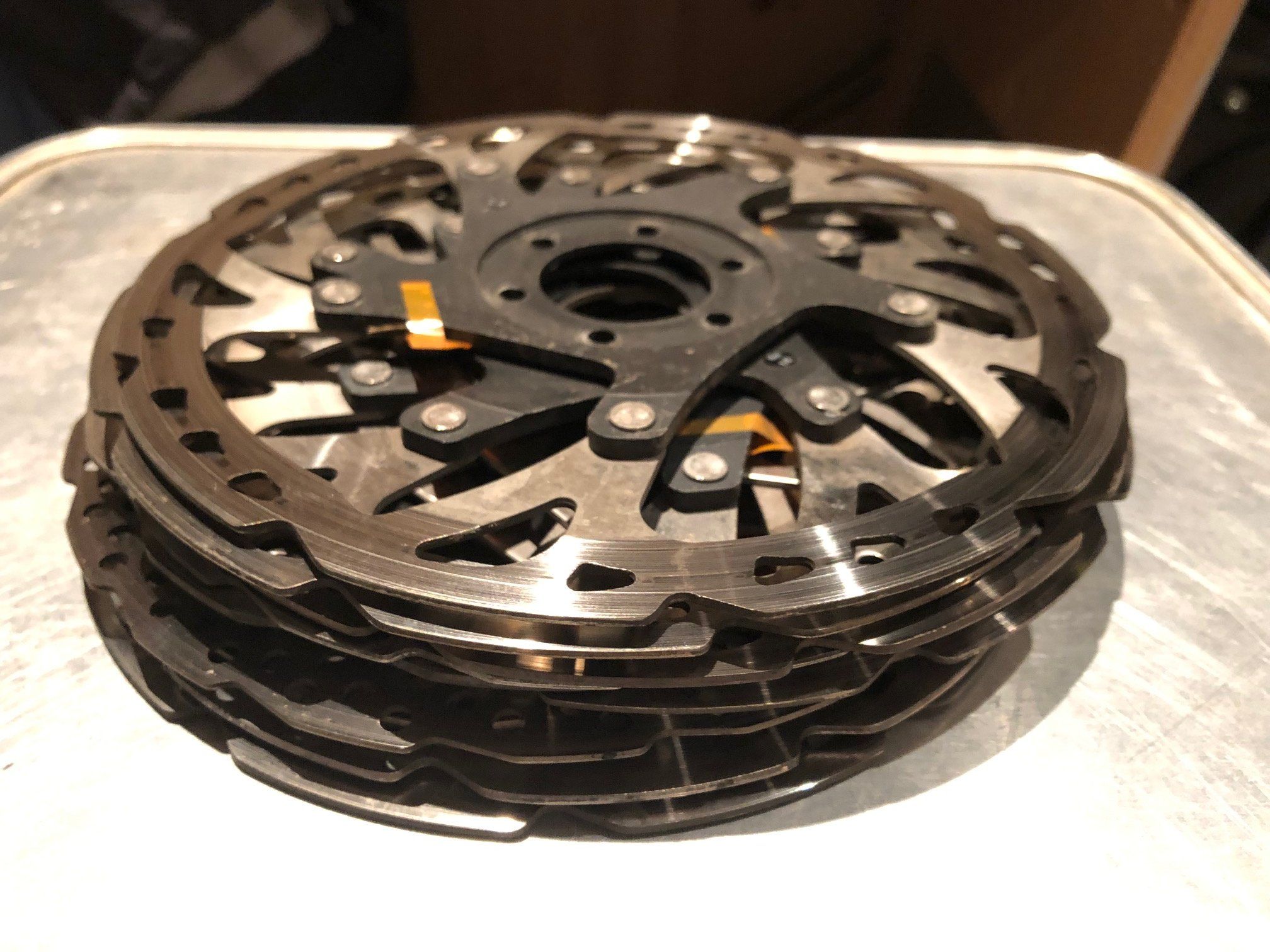

Was, Du bist 20.000km mit einem Satz Bremsscheiben gefahren? Meine hintere Scheibe hält maximal 1.200km, die vordere manchmal auch 1.500km. Ich bremse offensichtlich zu viel.
Bei mir waren nach knapp 500km die Resin Beläge fast bis auf die Trägerplatten runtergebremst (vorne/hinten annähernd gleich). Hab dann Sinterbeläge drauf gemacht, die sind noch völlig in Ordnung nach weiteren 1000km auf den RT66 (180mm)

PS: Da fällt mir noch was ein: Ich besitze ein Mikrometer und messe damit regelmäßig. Wenn die Bremsscheibe unter 1.5mm ist, fliegt sie runter. Das machen auch nicht alle.
Nein, keine Fangfrage. Aber 1500km für eine Scheibe ist schon extrem kurz. Wahrscheinlich fährst du metallische Beläge und eine
ungünstige Scheibe/Klotz Kombination.
