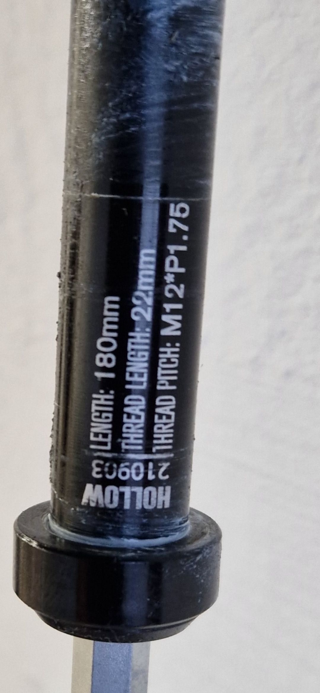

Maxle von Rockshox passt.
Ich weiß aber die maße nicht mehr auswendig.
Der kopf ist dann zwar dünner und verschwindet dann im Hinterbau, aber technisch hat das keinerlei Einfluss

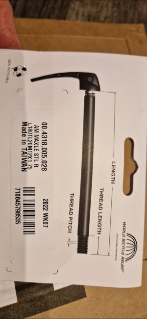

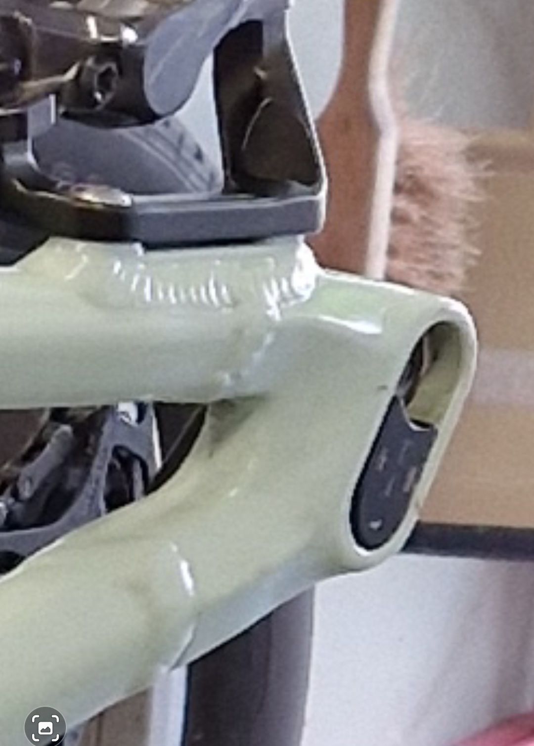

Servus, das mit der Achse kommt mir bekannt vor.
Wichtig ist das du bei der Originalen Achse, zumindest bei meinem Jam2 6.9 2022 auf beiden Seiten der Achse Imbus hast.
Im Anhang Bilder der Original Achse mit den aufgedruckten Maßen, das Bild der passenden SRAM Achse une einem Bild wie es eingebaut aussieht.
VG Sebastian

Hi Thomas,
das sind Standard Steckachsen sog Maxle, du musst nur auf die Länge 180mm und Durchmesser / Gewindesteigung achten 12x1,75.
z.B diese Hier
