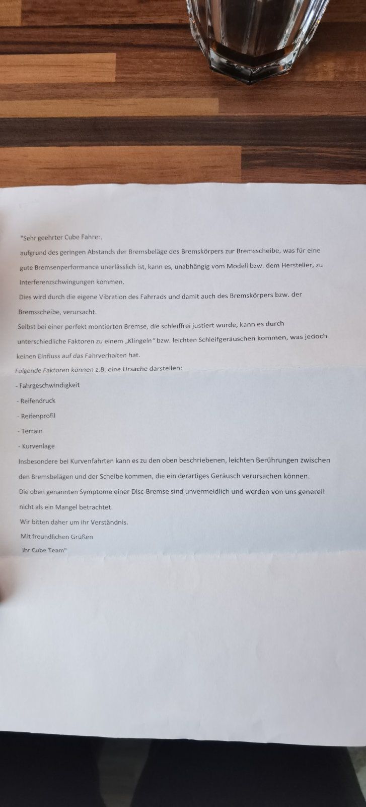

So das ist die Antwort mail von Cube. Auf das Gleiche Problem ! falls es noch andere menschen gibt mit diesem Problem
