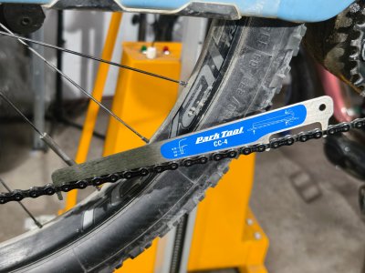

Nachdem ich auch eine SX/NX Sram Kassette bzw. Kette habe, habe ich den Verschleiß brav mit dem Messschieber geprüft und mich gewundert, warum die Kette nach 2980 km (Seit Mai 2023) noch keinen Verschleiß zeigt. Habe dann aufgrund der Beiträge hier und der Sram Kompatibilitätsliste die parktooll cc.4 Messlehre bestellt. Gestern gekommen, wieder kein Verschleiß. Ich dachte mir nun was tun? Also bei Sram angerufen und der Berater an der Hotline meinte, dass er in dem Stadium die Kassette und Kassette fahren würde bis sie auseinander fallen. Was meint ihr?

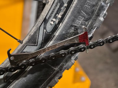

ich habe gerade meine 1230er mit XX1 kontrolliert
Km 8801
Längung lt. Parktool CC4 und KMC bei ca. 0,75-0,8
kein seitliches reiten der Kette
anheben der Kette am Kranz noch unter einer Zahnhöhe
bei Km 8200 erste leichte Probleme im 11 Gang (2x nicht richtig rein gerutscht oder drüber gerutscht)
Umschlingung war etwas zu weit weg, nachgestellt und bis jetzt komplett problemlos

NX mit XX1 nach 8801Km
Längung um 0,8
0,75 geht an vielen Stellen schon rein (aber nicht überall)
anheben noch unter einer Zahnhöhe
Kette reitet noch nicht radial

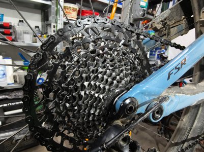

Habe hier mal ein paar Bilder meiner Kassette angehängt. Leider kann ich momentan keine besseren einstellen. Fahrrad ist in der Werkstatt, bin in einen Nagel gefahren
Ne läuft alles top. 😀 Die Frage ist was ich als Top definieren kann für andere als Katastrophe bezeichnet werden. Merke aus meiner Sicht keinen Unterschied zum ersten Tag.

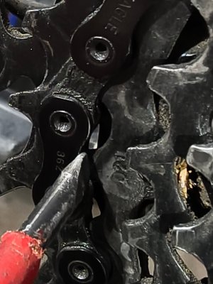

So jetzt nicht ein paar Bilder mit und ohne Handyblitz @rogerdubois sieht man jetzt mehr?

meine NX Kassette kommt jetzt nach fast 2 J. Bergtoureneinsatz langsam an ihr Ende
nach ca. 9900Km Längung der XX1 Kette auf ca. 0,8
gelegentlich überspringt die Kette bei hoher Motorleistung im 11 Gang bereits 1 Zahn, Schaltvorgänge gehen aber noch gut
im Winter fahr ich nicht sehr viel, ein wenig hält sie sicher noch durch
ich bin aber mit der Kombi XX1 Kette und NX Kassette sehr zufrieden, 2J. mit viel Hm und um 10.000Km
sind für mich mehr als ok (über 4 fache Laufleistung zur GX Kette)

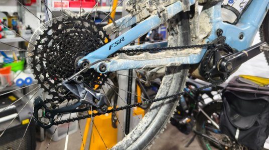

Hab jetzt alles getauscht
die Überspringer im 11 Gang wurden häufiger und sind jetzt auch im 12 Gang gekommen
gesamt 10074Km und knapp über 2 Jahre intensiver Einsatz in den Bergen
etwas Probleme hatte ich mit der Einstellung nach dem Wechsel, das Schaltauge passt, die Umschlingung passt (im SAG), die Einstellung auf einen mittleren Kranz hat aber nicht zufriedenstellend funktioniert, die schnellen Gänge laufen unsauber (Kette wechselt unkontrollierbar von 11 auf 12 Gang hin und her) eine Korrektur der Zugspannung in Richtung mehr zu den Bergritzel behebt das Problem sofort, allerdings hakt es dann vom 1 zum 2 Gang (dass man vom 1 Gang nicht mehr zum 2 Gang zurück kommt)
bei der Einstellung exakt passend auf einem mittleren Kranz fährt die Schaltung in beide Richtungen etwas zu weit, als ob die Schaltteilung nicht exakt zur Kassettenbreite passen würde (verwende GX Schaltung der Rest ist NX)
die Spacer zwischen den Ritzel sind alle korrekt drinnen (einige 2mm Plastikspacer und ein dicker 5,8mm Plastikspacer nach dem grossen Paket) ich hab dann mal einen Versuch gemacht und zusätzlich eine 0,5mm dicke Scheibe nach dem grossen Ritzelpaket zum 5,8mm Spacer bei gelegt (also zwischen 4 und 5 Gang) um die Kassette etwas in die Breite zu ziehen, danach konnte ich alles perfekt einstellen, bei meiner Probefahrt war auch alles Top, ich hatte diese Probleme bei früheren Kassettenwechsel auch schon, aber weniger extrem
ev. passt die GX Schaltung doch nicht ganz exakt mit der NX Kassette zusammen?

hab heute das Schaltseil mit Hülle gewechselt, war etwas haarig ich mußte zuerst meinen Verbindungsadapter von 5mm auf 4mm rundherum abschleifen da eine Durchführbohrung sehr klein war, danach ging es beim Levo aber ganz gut durch
die Hülle mit Seilzug war schon in einem schlechten Zustand das war auf jedenfall mal nötig, es schaltet sich jetzt deutlich leichter, das Problem war aber leider immer noch vorhanden, die Schaltung fährt insgesamt einen etwas zu weiten Weg (mit neuer Kassette nicht sauber einstellbar)
hab dann die GX Schaltung ausgebaut und gegen eine fast neue NX getauscht, und jetzt passt die Schaltung exakt
jetzt ist aber auch NX Trigger mit NX Schaltwerk drinnen
jetzt weiss ich halt nicht genau ob es nur am Schaltwerk liegt oder ob die Kombi NX Trigger mit GX Schaltwerk nicht ganz exakt sauber läuft
das GX Schaltwerk hat allerdings auch schon einiges abbekommen, kann gut sein dass am Käfig etwas verdreht bzw. gestaucht ist
werd mal morgen genauer schauen ob sich da messtechnisch Differenzen bei den Shiftern und Schaltungen ergeben (eine Schaltkäfigkontrollstation wäre da geil falls es sowas gibt, oder halt etwas ähnliches basteln)

hab mal schnell etwas gebastelt damit ich die Winkel vom Käfig bei allen Achsen grob messen kann
(mit Reserveschaltauge und Buchenholzplatte)
die GX ist im Arsch, viel Spiel bei der Befestigungsschraube und auch der Käfig schaut gestaucht aus
hab auch noch eine wenig gebrauchte SX getestet, fehlt auch schon etwas und man sieht beim Schwenkkörper das bei der SX das Plastik bei einem Scharnier ausgeschlagen ist, also auch Müll (viel billiges Plastik)
hab dann noch eine ältere GX mit kurzem Schaltkäfig getestet, die war noch sauber im Winkel
werd jetzt mal mit der NX fahren und mir eine neue GX besorgen
Lg Tirolbiker63
meine GX (Winkel total daneben)
eine ältere GX mit kurzem Käfig (Winkel passt noch)
gebastelte Messvorrichtung (Reserveschaltauge mit 2 Schrauben an einer Buchenholzplatte befestigt)
man kann den Schwenkvorgang beurteilen und auch den Winkel vom Käfig
