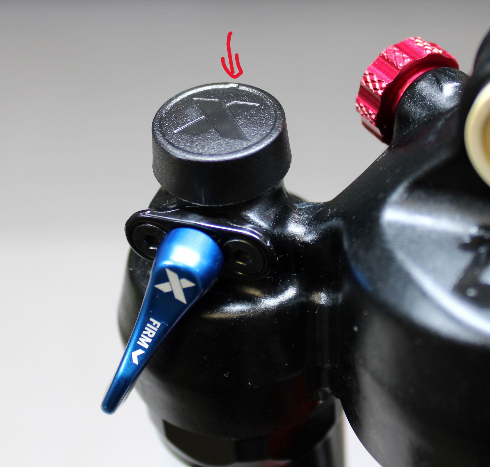

Auf der schwarzen Kappe ist eine Kerbe(manchmal sehr schwer zu erkennen), das ist die Einstellung der LSC.Aus Mangel am passenden Bike / Dämpfer konnte ich noch nicht unter die Kappe schauen
Wenn dann mal das Bike/der Dämpfer da ist, kannst ja mal schauen, wo die Kerbe ist.
Ganz offen oder geschlossen kann ich mir nicht vorstellen, da mit der schwarzen Kappe
ja keine Verstellung/Anpassung vorgesehen ist.

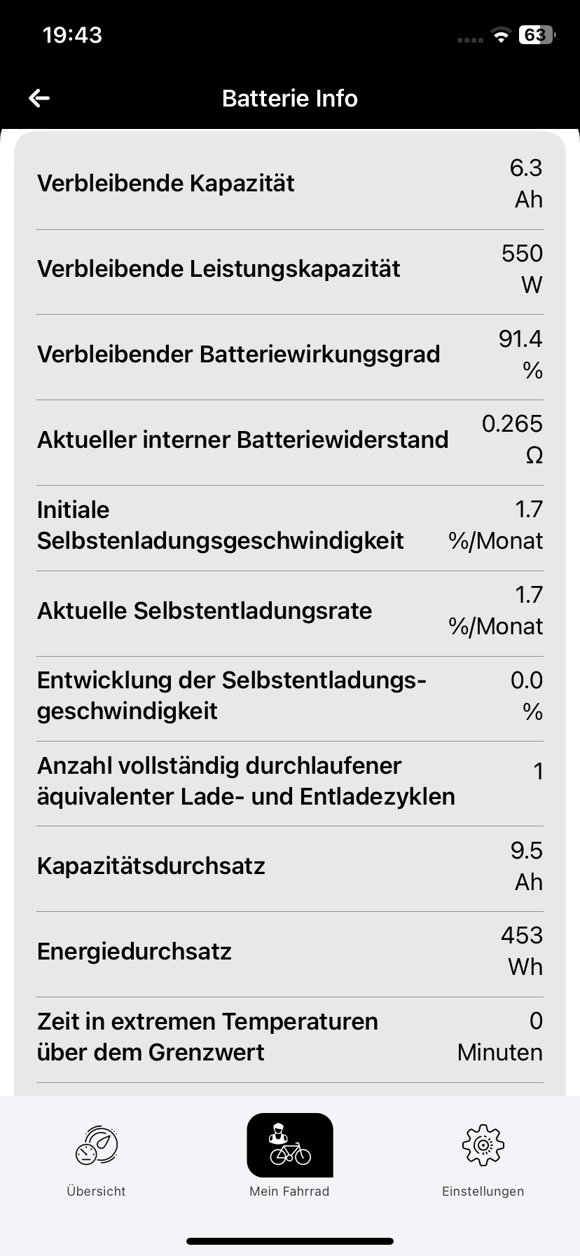

Mal gucken wenn das Bike zurück ist. Hab's zu Canyon gebracht, die schicken die Gabel jetzt zu Rockshox *Wie sieht bei euch der Batterie Status im Neuzustand aus ?
Der Batteriewirkungsgrad von 91,4%.Prüf ich morgen vor der Tour mal.

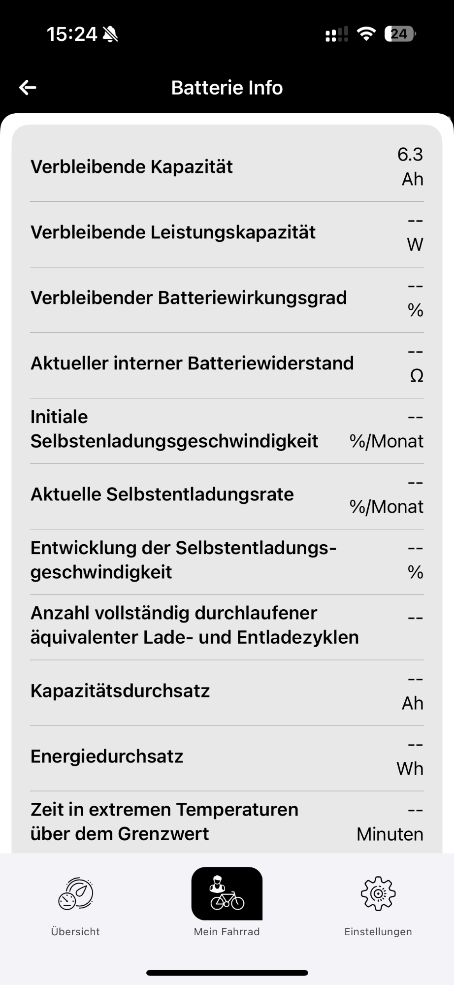

Ich bekomme kaum Daten.Wie sieht bei euch der Batterie Status im Neuzustand aus ?
Aber zumindest die Kapazität ist bei dir gleich.
Wie Updated man bei TQ eigentlich? Gibts da n Dongle wie bei Shimano *? Bei Bosch gehts ja easy über die App.Aber zumindest die Kapazität ist bei dir gleich.
Bzgl der Daten meine ich gelesen zu haben das es mit einem Softwareupdate zusammenhängt.
Vergleich mal die Softwarestämde aus der App mit der TQ HP

Updates gehen bei TQ leider nur beim HändlerWie Updated man bei TQ eigentlich? Gibts da n Dongle wie bei Shimano *? Bei Bosch gehts ja easy über die App.
