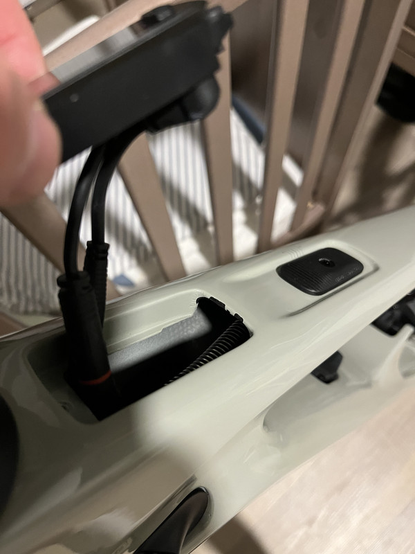

Mein Spectral wurde gestern geliefert und ich muss sagen von der Optik her ist es schon echt schick, leider sind drei Sachen aufgefallen die mir nicht so gefallen oder Fragen aufwerfen.
1. Das Display steht im unteren Bereich ab und beim Knopf drücken drückt man das Display runter, zudem ist in dem Bereich auch der Lack ab. Hätte gedacht das das Display am Rahmen gedichtet ist und nicht einfach nur drin liegt (läuft ja Wasser rein) Zumindest fest sollte es ja aber sitzen. Wir sitzen eure Displays?
2. Die beiden Kabel vom Display laufen rechts an den Federn vom KIS vorbei und wenn ich den Lenker nach links einschlage und die Federn dadurch nach rechts schwenken knackt es am Ende leicht weil die Feder bestimmt über die Stecker vom Display rutschen. Hab versucht die Kabel ein wenig tiefer zu drücken, Geräusch ist auch erstmal weg, aber die könnten ja wieder hochrutschen und ohne Berührung und dann auch Reibung wird es ja kaum gehen. Wie ist das bei euch verlegt? Gibt es da auch Geräusche weil sich KIS und Kabel berühren?
3. Der Motor macht ganz leichte mahlende Geräusche immer im selben Pedaldrehbereich. Ist das Normal oder dürften da keine Geräusche sein?

Ich bin es noch nicht gefahren, das ist mir nur beim Aufbauen und kontrollieren aufgefallen. Mir gefällt es echt gut aber die drei Sachen drüben den ersten Eindruck erstmal.
Da Canyon eine Antwortzeit von derzeit 14 Tagen angibt und man keine Videos im Kontaktformular anhängen kann wollte ich hier auch mal fragen.
Per Chat kannste die besser erreichen.
