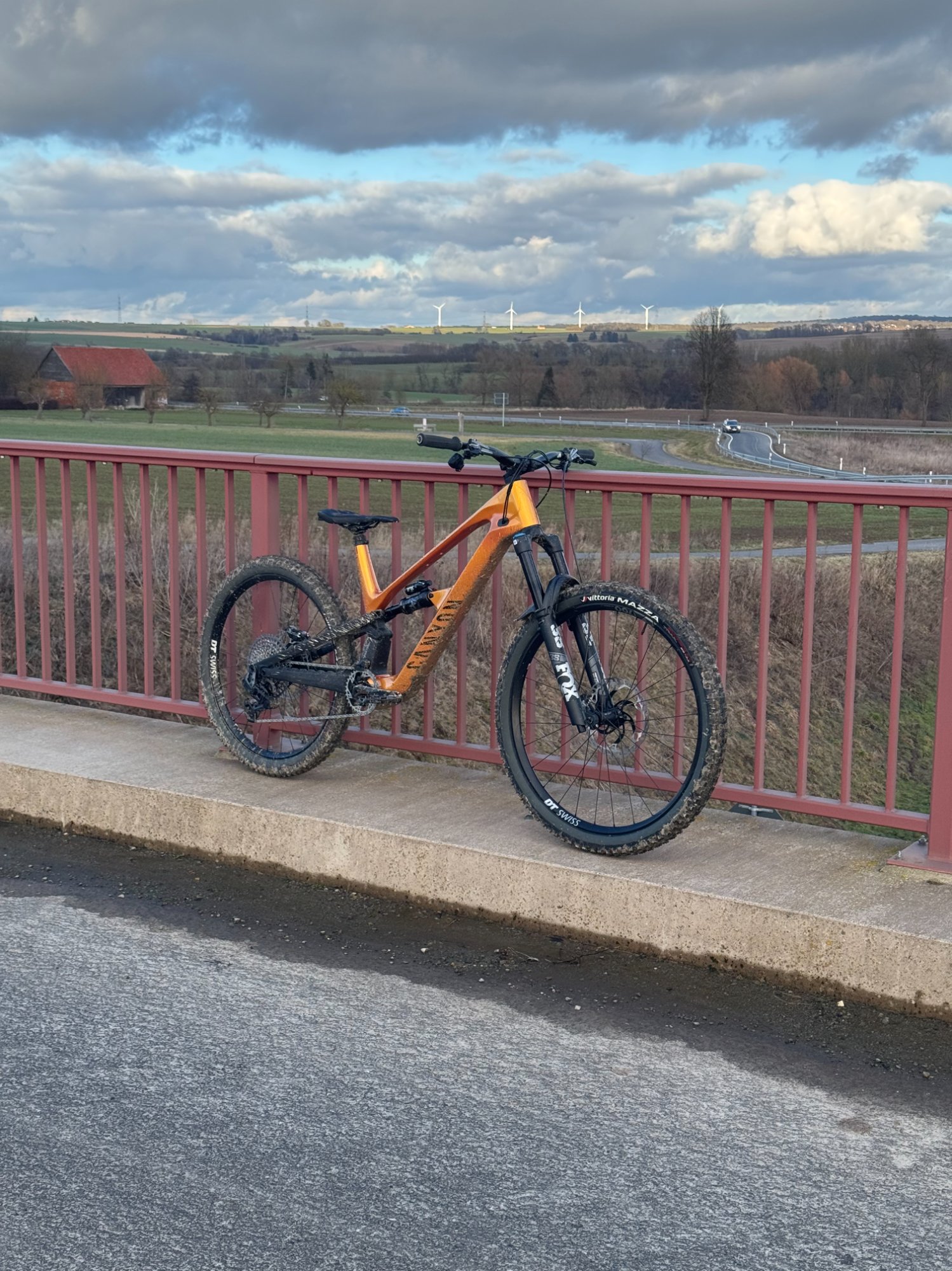

Das entstand bei der letzten Fahrt.
Samstag gehts wieder raus.

Btw. zu deinem Bild : Bei der Farbe sieht man die Rahmen Details einfach top !

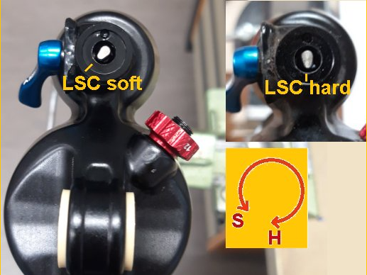

Was ich mich frage : Auf LSC Position steht denn der Dämpfer ohne diesen Knopf ? Einfach auf einer mittleren ?
Ich hab Shimano Lagerfett genommen, das neongelbe.
Das meinst du mit auf LSC steht der Dämpfer ohne diesen Knopf?
Da der Dämpfer "innen" keinen 6kant als Gegenstück für den Drehknopf, sondern ein Stift in Tropfenform hat passt der nur in einer Position drauf. Sieht man gut in der Anleitung.

Ok das hab ich auch so gesehen.
Mit diesem Knopf kann man ja dann die Low Speed Compression justieren.
Ich frage mich, wie das bei dem Dämpfer ohne diesen Knopf eingestellt ist. Sollte ja ein fester Wert sein.
Einfach mal die schwarze Kappe abhebeln und schauen wie der Knopf steht.
Die Stellung ist meist unterschiedlich.
Der Knopf lässt sich auch mit einer kleinen Spitzzange oder ähnlichem Werkzeug verstellen.
Zur Veranschaulichung ein Foto des Verstellbereichs.

Aus Mangel am passenden Bike / Dämpfer konnte ich noch nicht unter die Kappe schauen :)
Ich denke daß die LSC Stufe beim Dämpfer ohne Knopf einfach komplett auf offen steht . Ich werd‘s mal prüfen wenn ich bike Umbau mit hab und berichten.
