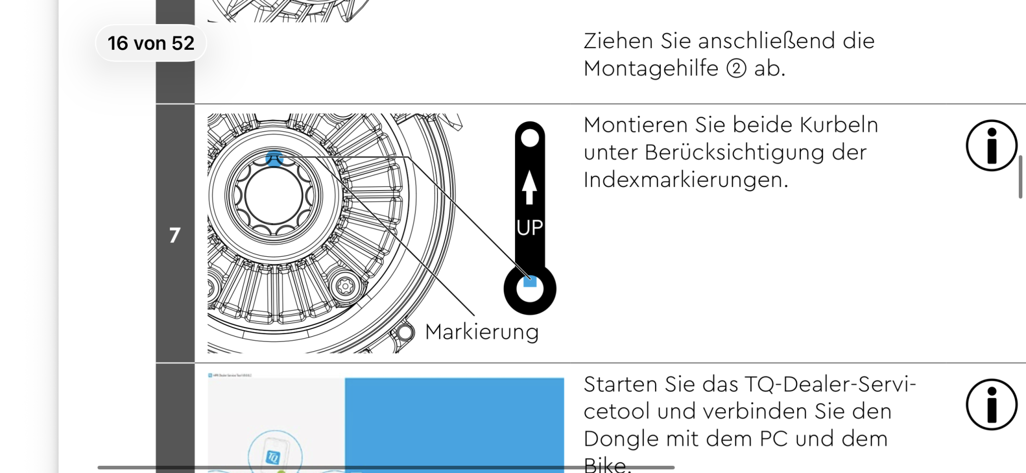

TQ hat auf der Homepage ne Anleotung bzw ich hatte schon mal ein bild gepostet, aber wie schon gsagt, auf der welle ist ein punkt und der markiert die flucht vom kurbelarm. Da der tq kein drehmomentsensor hat ist des wichtig zu beachten
Genau, ich hatte das beim ersten Mal nicht gmacht, bin eine tour gfahren hab aber nix gemerkt.
Aber laut TQ sollte man es beachten weil der Motor das eingehende Drehmoment errechtnet und dann habnse einen punkt definiert.
Ich dachte schon ein teil der welle wär schon abgesplittert, aber es war die markierung
Kurbel ausgebaut, korrigiert und alles wieder zusammengebaut.
Das Knacken bleibt leider. Das Knacken ist nur, wenn ich unterschiedlich links/rechts belaste. Statisch knackt nichts.
Hatte das jemand schonmal?

Nachdem ich die Motorbefestigungsschrauben gefettete hab ist es nahezu weg.
Es tritt komischerweise immer nur noch kurz auf, wenn ich das Bike nach längerer Standzeit raus hole, ohne Motorunterstützung die linke Kurbel belaste, dann knackt es.
Sobald ich den Motor zuschalte ist es weg, auch wenn ich den Motor dann aus mache.
Ein ähnliches Verhalten hatte/habe ich auch.
Habe die Schrauben gefettet, dann war für 5-6 Monate komplett Ruhe, jetzt geht‘s wieder los mit dem Knacken… 🙄
Bei mir macht’s keinen unterschied ob mit oder ohne Motor, aber es knackt eigentlich nur wenn ich „ordentlich reintrete“ oder beim ersten Belasten beim losfahren. Bei leichtem bis mäßigem, konstanten Pedalieren ist nichts zu hören.
Eine dauerhafte Lösung wäre wirklich wünschenswert, sonst treibt mich die Mühle noch in den Wahnsinn…
Hmmm, hätt nicht gsagt dasss der ne bestimmte position braucht. Aber kann schon sein dass ich selbst da bissl gedreht hab bis der ordentlich eingersatet ist. Weil das kettenblatt hatt ich schon runter samt spider ums mal zu wiegen.

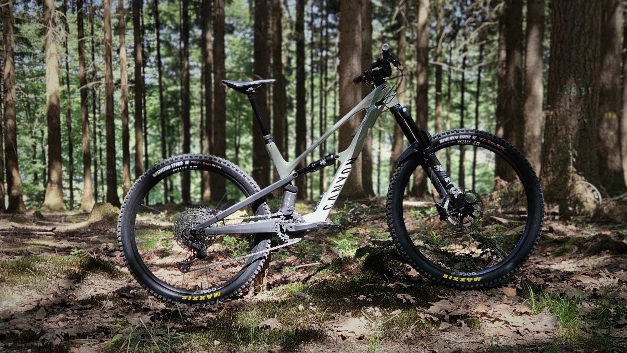

Wieso hat mir niemand gesagt, dass Tubeless fahren geil ist? :eek::openedeyewink:
Habe am Sonntag auf Tubeless umgerüstet und direkt neue Reifen drauf gezogen - erste Tour war allerdings erst gestern.
Nach gut 1.821km und 34.549hm war der hintere gut runter.
Der vordere Reifen, hätte noch drauf bleiben können, aber im Zuge der Tubelessumrüstung habe ich entschieden direkt beide neu zu machen.
Die alten Schläuche haben zusammen ca. 465gr gewogen. Ich bin nicht auf jedes Gramm aus, aber doch interessant, was so Schläuche wiegen können.
Das original DT Swiss Felgenband war top verlegt und alles war dicht - Milch über Ventil rein und gestern eine Probefahrt gemacht.
Was soll ich sagen, nach den ersten Metern hat sich ein Grinsen eingestellt.
Was mir nur aufgefallen ist.
Am Sonntag hatte ich exakt 1,7 bar vorne und hinten drin, den Druck, den ich immer fahre.
Gestern vor dem Losfahren noch einmal den Druck geprüft. Der hintere hatte "nur" noch 1,5bar und vorne 1,6bar.
Ist das "normal"? Weil der Reifen evtl. minimalst nachgibt und sich nochmal ordentlich ausdehnt?
Jedenfalls waren die ersten Meter sowas von smooth 😎. Nice!

Facts für die, die es interessiert:
Ventile:
Schwalbe Clik Valve 40mm (hier hatte im im Vorfeld gelesen, dass vom Werk aus manche undicht sein können - war auch gut so, dass ich 3 Sets bestellt hatte. Da waren welche, dessen Kern tatsächlich undicht waren und der weiße Dichtring bereits verschlissen war oder gar nicht drauf war)
Milch:
milKit Tubeless Sealant Dichtmilch
VR: ca. 110ml
HR: ca. 90ml
Reifen:
VR:
Minion DHR II Hinten 29x2,40" WT TR EXO+ 3C
MaxxTerra
HR: Minion DHR II Hinten 27,5x2,40" WT TR EXO+ 3C
MaxxTerra
