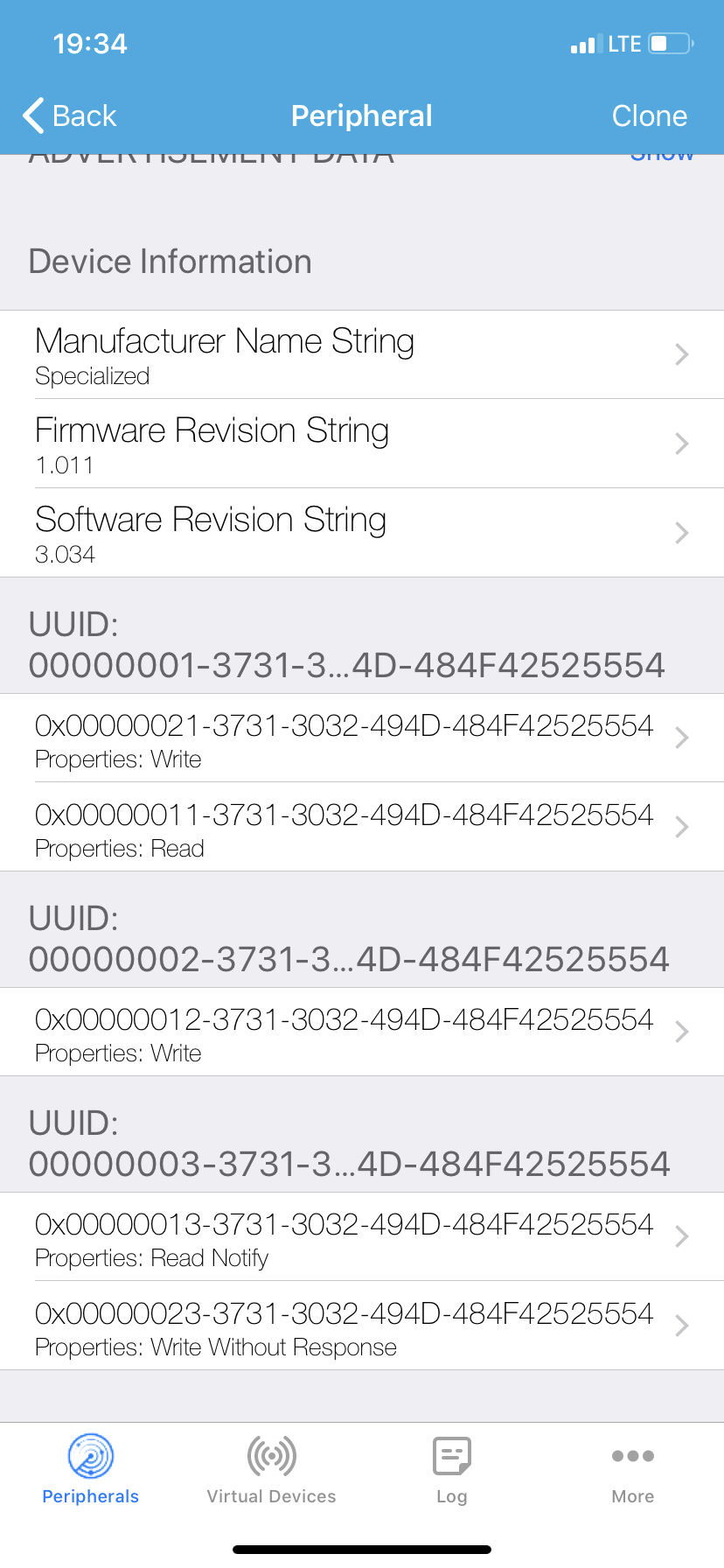

Hallo Zusammen ich hoffe hier kann mir jmd. helfen,
Nach dem öffnen der App sieht das so aus bei mir ...
Spezi72 schrieb ja das es bei einem 19 Modell nicht geht, auch ich habe mich genau nach der Anleitung von Ben (erste Seite) gehalten, leider hatte ich keinen Erfolg!
gibt es überhaupt eine Möglichkeit das 19 Modell zu entriegeln:frown:
Es soll angeblich auch mit dem "alten" Akku gehen.
Kurzfassung:
TCU abklemmen​
alten Akku (M1) anschließen​
Radumfang ändern(z.B. mit Blevo) und alten Akku ausschalten​
5 Sekunden warten​
TCU & neuen Akku anklemmen​
Radumfang in Mission Control App checken​
Gruß,
hoOop
Muss ich eventuell den TCU immer abhängen für den neuen Radumfang einstellen, oder nur den Motor Stecker
Laut der Beschreibung beide Kabel, aber nach dem Einstellen des Radumfangs schließt du den ja wieder an.
Ich hab selbst auch nicht getestet, da ich das 17er Model habe, ein Arbeitskollege hat das 19er und für ihn hatte ich mich schlau gemacht welche Möglichkeiten es gibt.
