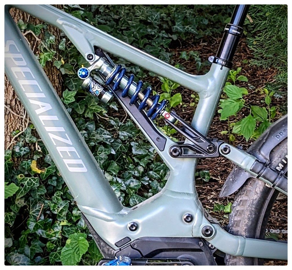

Hab heute zufällig für ganz kleines Geld nen Coil bekommen ... fährt sich genial! Hab ihn jetzt an meinem Tourenbike, da extreme Belastungen mit den Dingern ja (angeblich) fragwürdig sind. Die Jungs vom örtlichen Dämpfer-Dealer meinten zwar, dass es da gar keine Probleme gibt, aber ich werde trotzdem vorsichtig sein.
Gut ausschauen tut das Ding allemal :) ...
Ist der Dämpfer für das Levo freigegeben?
Nö ... nicht von Specialized ... aber die Jungs vom Fach haben mit dem Hersteller telefoniert - und die haben Probleme ausgeschlossen. Und wie gesagt ist dieses Bike auch für die ruhigeren Gelegenheiten gedacht ... werde mich da eventuell einfach etwas rantasten ;) ... (mal ganz abgesehen davon ist mein zweiter Name auch nicht Brandon Semenuk oder sowas ... die Sprünge, die ich mache, gehen vermutlich auch mit nem Baumarkt-Rad ...)

So ... kurzes Update ... die Jungs aus meinem Dämpfer-Shop haben sich nochmals ums Thema bemüht und sich in die Materie eingelesen. Fazit: x-fusion doch eher mau ... verkraftet wohl doch die auftretenden Kräfte u.U. nicht gut. Geht zurück ... schade, war so ein wunderschönes Teil ... EXT e-Storia bestellt, der mir (von den drei aktuell zur Auswahl stehenden) optisch und auch von den Tests her am besten gefällt. Werde berichten.
