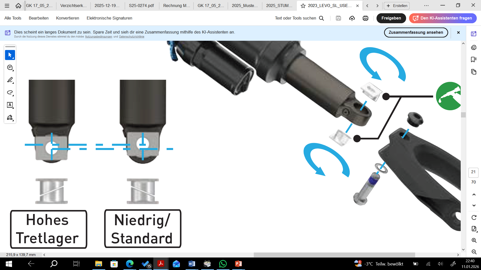

Ich möchte einen Specialized Flip Chip von einem Turbo Levo SL (auch in anderen Specialized Bikes verbaut) in meinem Fox Float X - Dämpfer verbauen. Der Dämpfer war vorher an einem anderen Bike verbaut. Ich habe das Gleitlager aus dem Fämpferauge montiert.
Ist es richtig, dass der Specialized Flip Chip ohne Gleitlager o.ä. direkt in das Kashima-Dämpferauge gesteckt wird (und dann festgezogen mit 20 NM)? Es passt mit minimal Spiel herein, ich habe nur etwas Bedenken bezüglich Abdrücken/Abrieb am Kashima-Dämpferauge, auf dem der "Kragen" aufliegt.
Im Anhang ein Screenshot des Manuals...
Danke für eine kurze Rückmeldung - da ich den Dämpfer voraussichtlich auch wieder mit einem gewöhnlichen Bushing montieren möchte, würde ich ihn ungerne "verunstalten".

Wenn Du das festziehst, wird das Dämpferauge geklemmt zwischen den Flipchiphälften, da dreht sich nix mehr.
Da hättest ohne Gleitbuchse auch nicht lang Freude dran ;)
