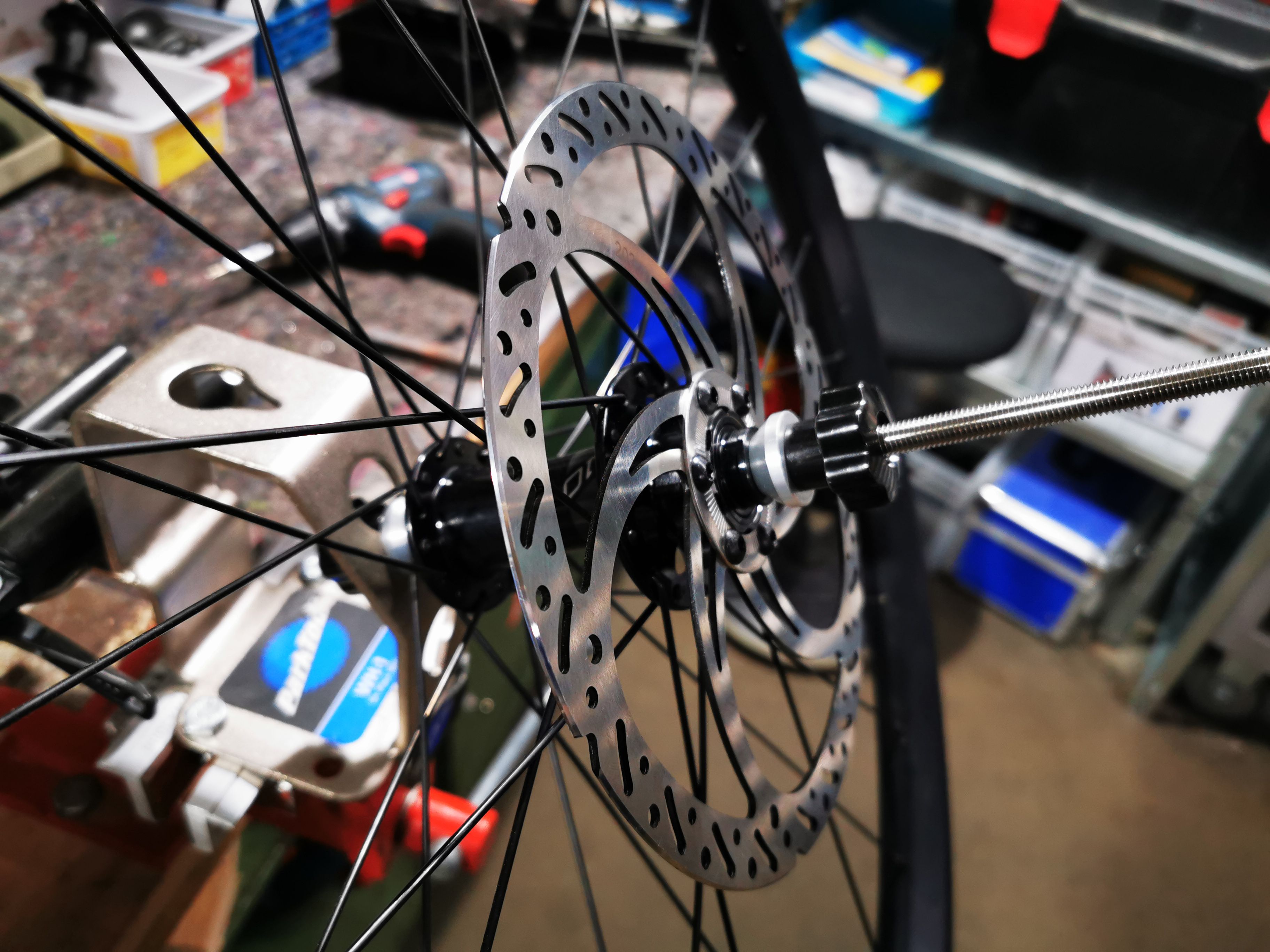

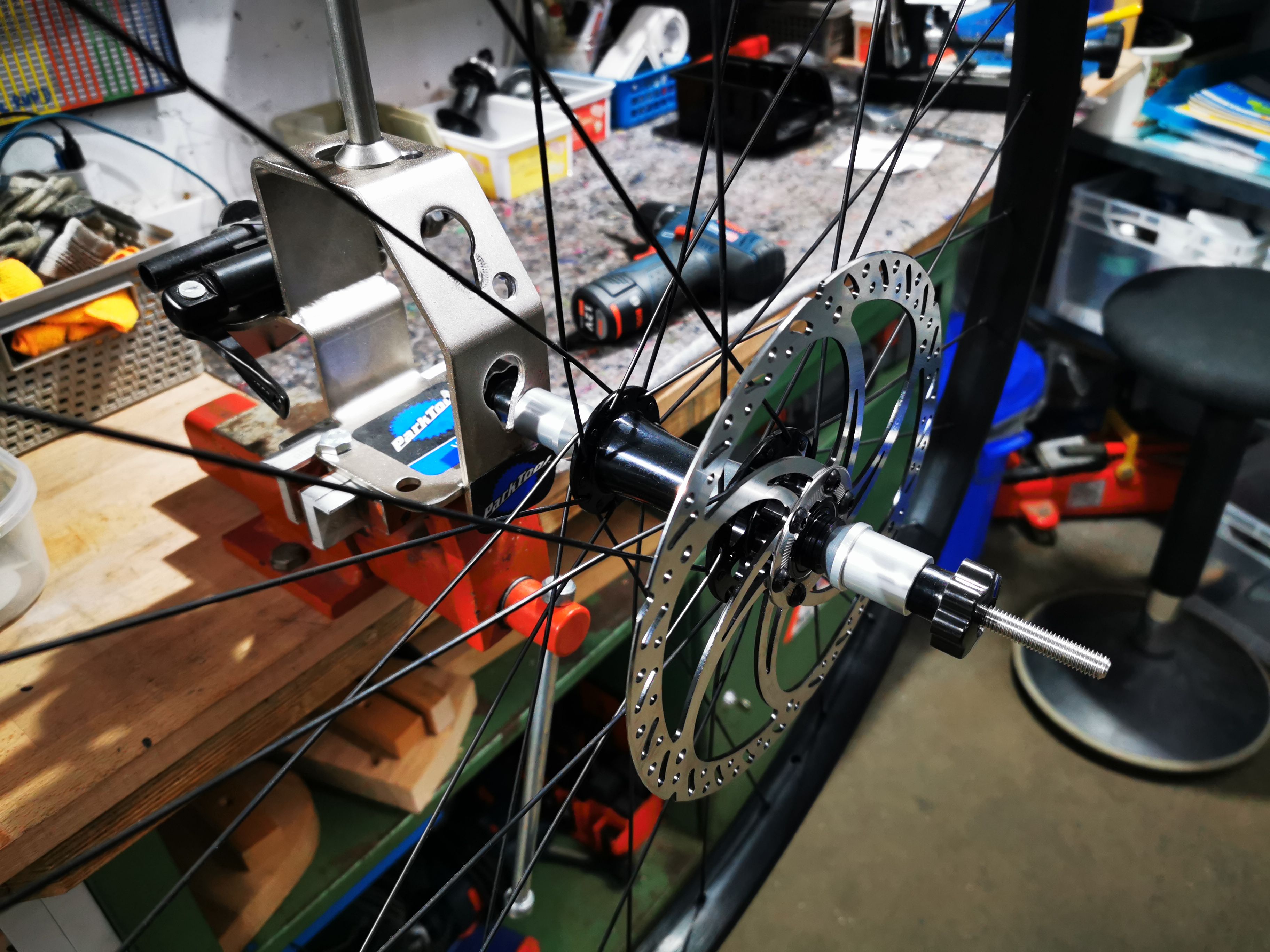

hab mir einen simplen Laufradschnellspanner besorgt
Link
ich hatte keine übrigen Stechachsen für meinen zweiten Laufradsatz
der Spanner geht durch den Konus von 12-20mm, damit geht das im Zentrierständer auch sehr gut (egal ob 12 oder 15mm) und auch in meiner Einzelradhalterung für den Schraubstock funktioniert der Spanner sehr gut
Lg Tirolbiker63
Verwendung in der Einzelradhalterung 45°
Verwendung in der Einzelradhalterung senkrecht (und auch waagrecht ist möglich)
Verwendung im Zentrierständer
guter Sitz im Zentrierständer durch Konus und etwas dünnere Achse (15mm Steckachse ging vorher nicht weit hinein in das V)

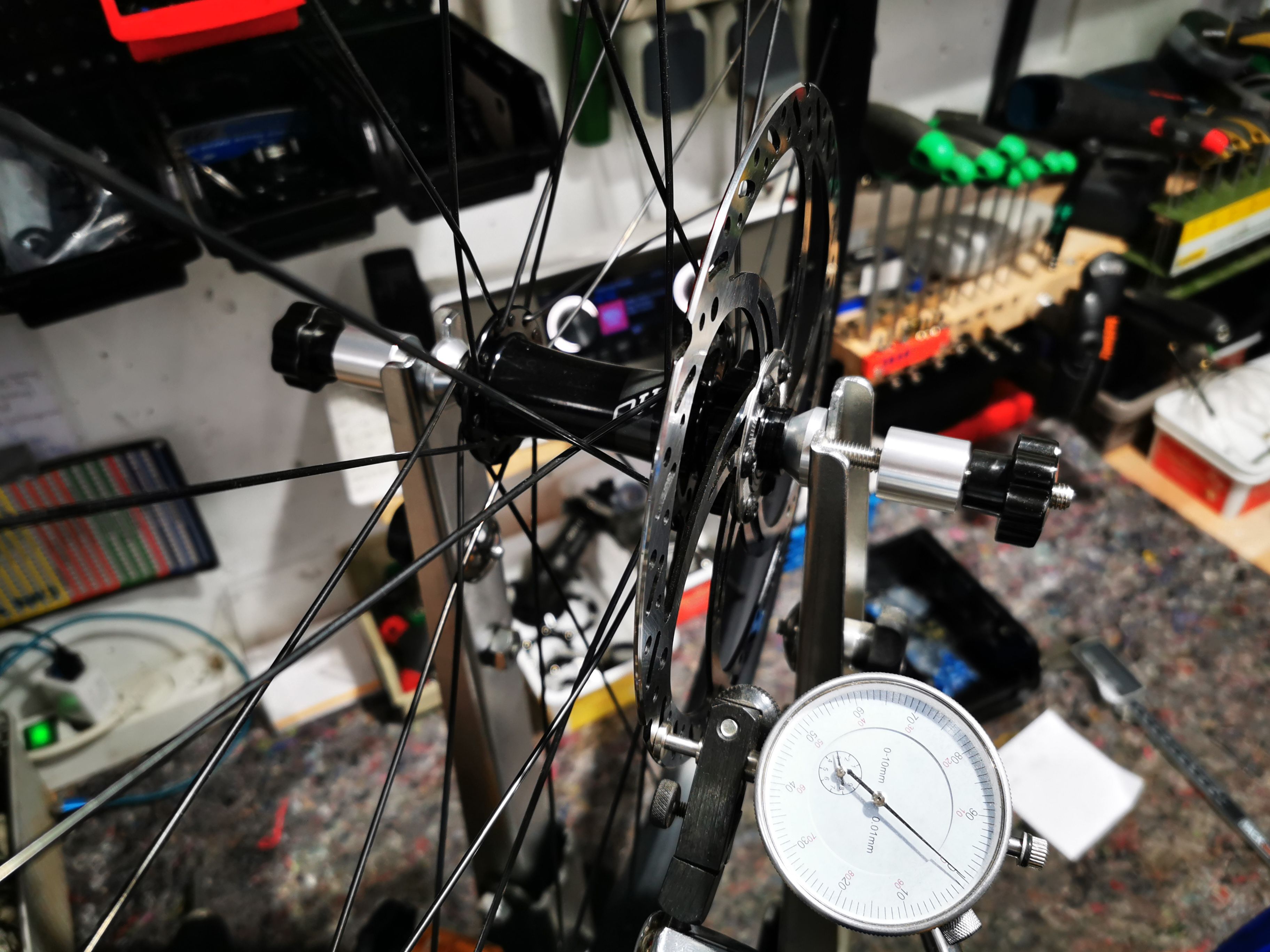

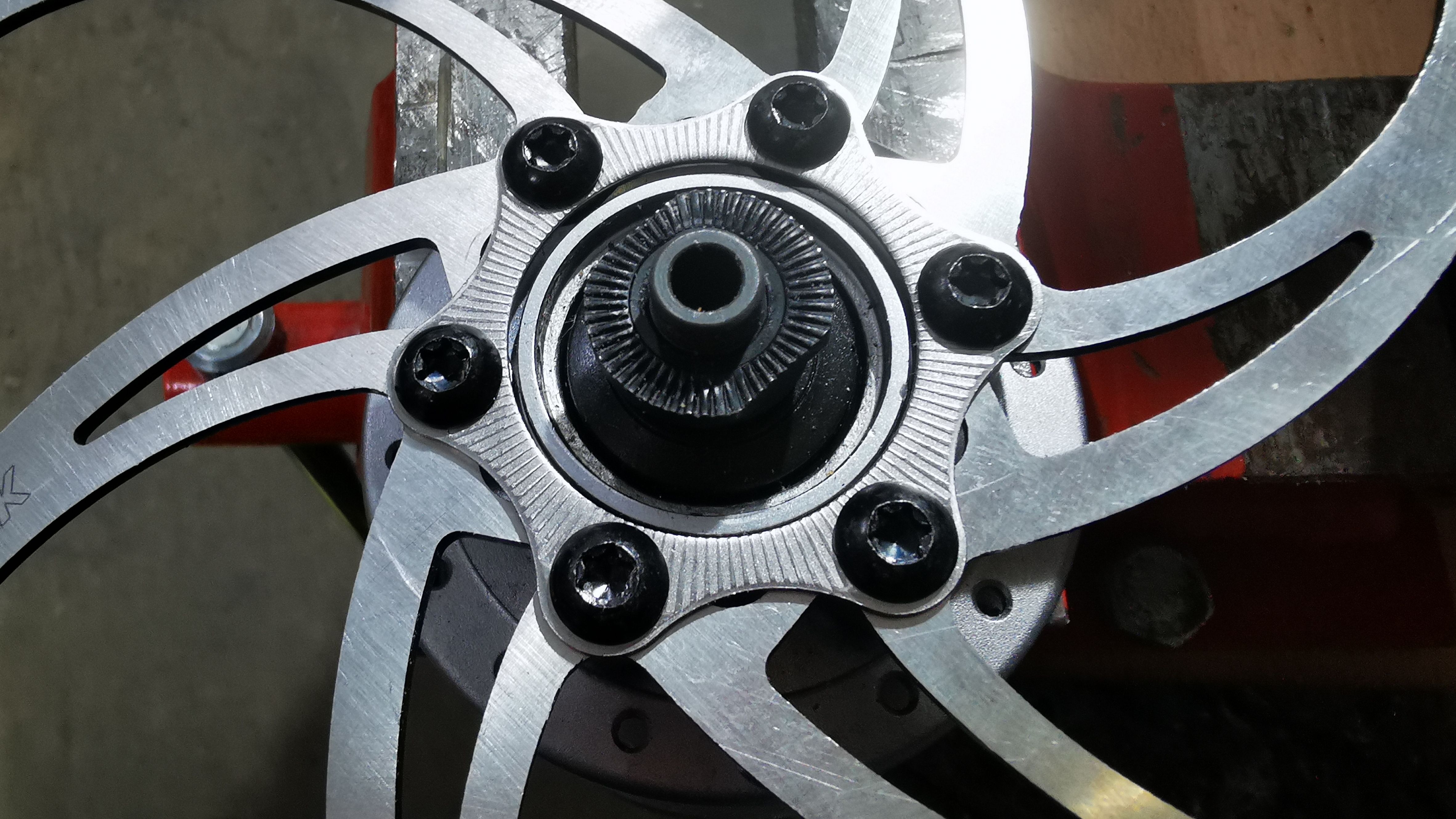

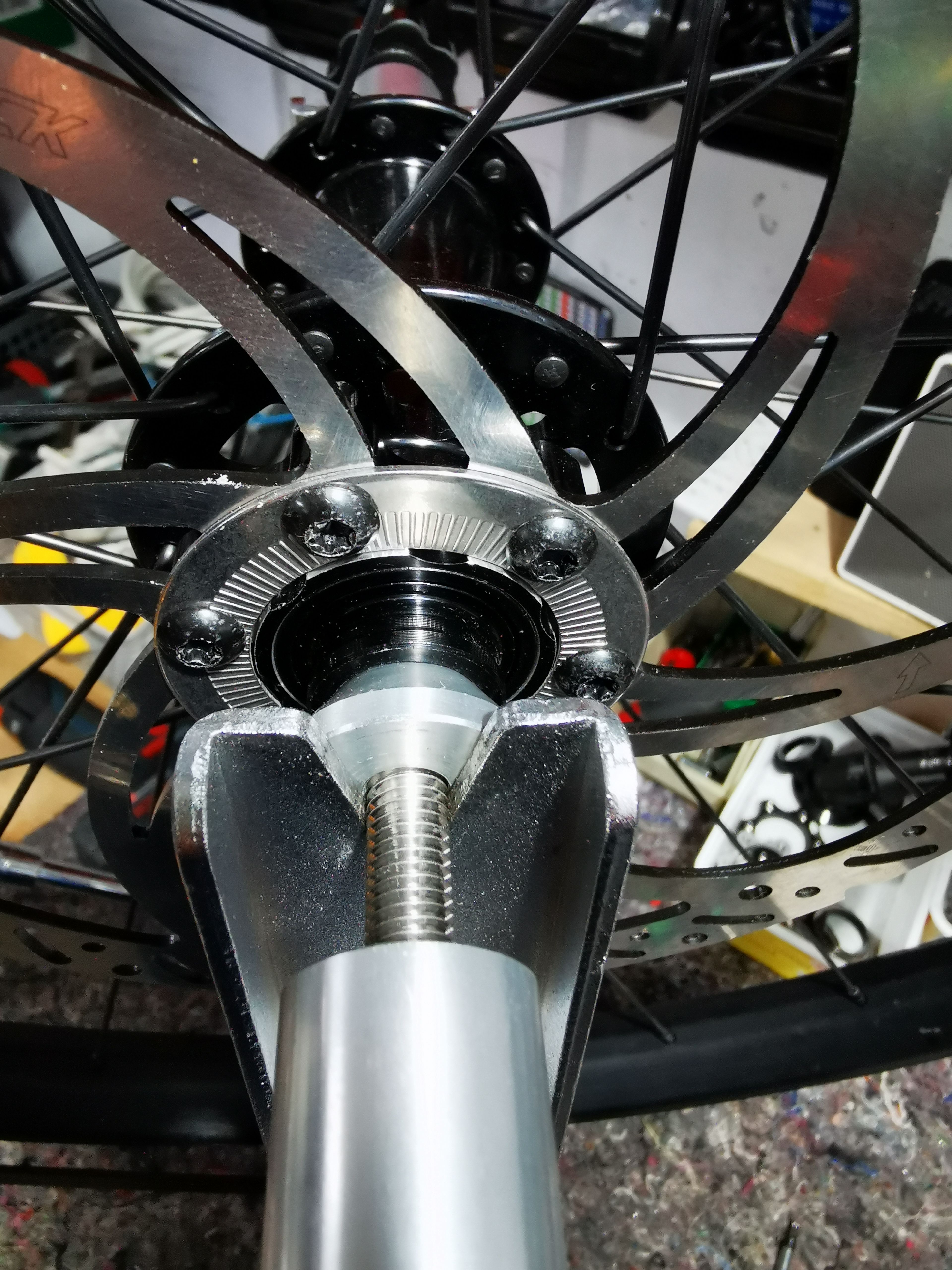

Was hast du dir denn da für ne Platte an die Scheiben Schrauben gemacht? Oder ist das adapter auf Center Lock?
durch Versuche und Messungen bin ich drauf gekommen dass die TS HD um ca. 10% steifer ist wenn ich die 1mm dicke Scheibe mit schraube (vergrößert rundherum die Anpressfläche), ein leichtes Quietschproblem bei leichtem Bremsdruck war danach weg, der versteifende Effekt lässt sich messtechnisch wiederholbar nachmessen (seitliche Gewichtsbelastung am Reibring, Verbiegung mit Messuhr gemessen mit und ohne Scheibe)
die Schwingungsreduktion kann ich leider nicht messen, das Problem war danach aber weg
ich vermute mal dass die Scheibe weniger schwingt wenn die Befestigung massiver und rundherum gleichmäßiger ist bzw. vom Durchmesser her grösser wird
eigentlich wird die Scheibe nur beim Centerlockadapter verwendet, auf die gerippten Fläche fixiert dann normalerweise der CL Verschlussring
Lg Tirolbiker63

Gute idee, welcher Adapter ist das genau? DT Swiss?
nein, Shimano
hab es mal mit dem kleineren DT Swiss Scheibchen getestet da konnte ich keinen Unterschied zur normalen Befestigung messen
bei den Messungen an 3 verschiedenen TS HD Scheiben waren die Differenzen auch tlw. unterschiedlich, und die Versteifung wirkt nach vorne zur Unterlegscheibe mehr als nach hinten, nach hinten wird auch darauf ankommen wie groß die Auflagefläche für die Scheibe an der Nabe ist
bei Scheiben mit einem grösseren durchgehenden inneren Ring bei der Befestigung bringt es auch keine Vorteile
Lg Tirolbiker63

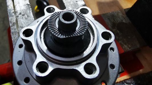

verwendete Scheibe von diesem Set (Shimano)
kleinere Scheibe
Auflage an der Nabe

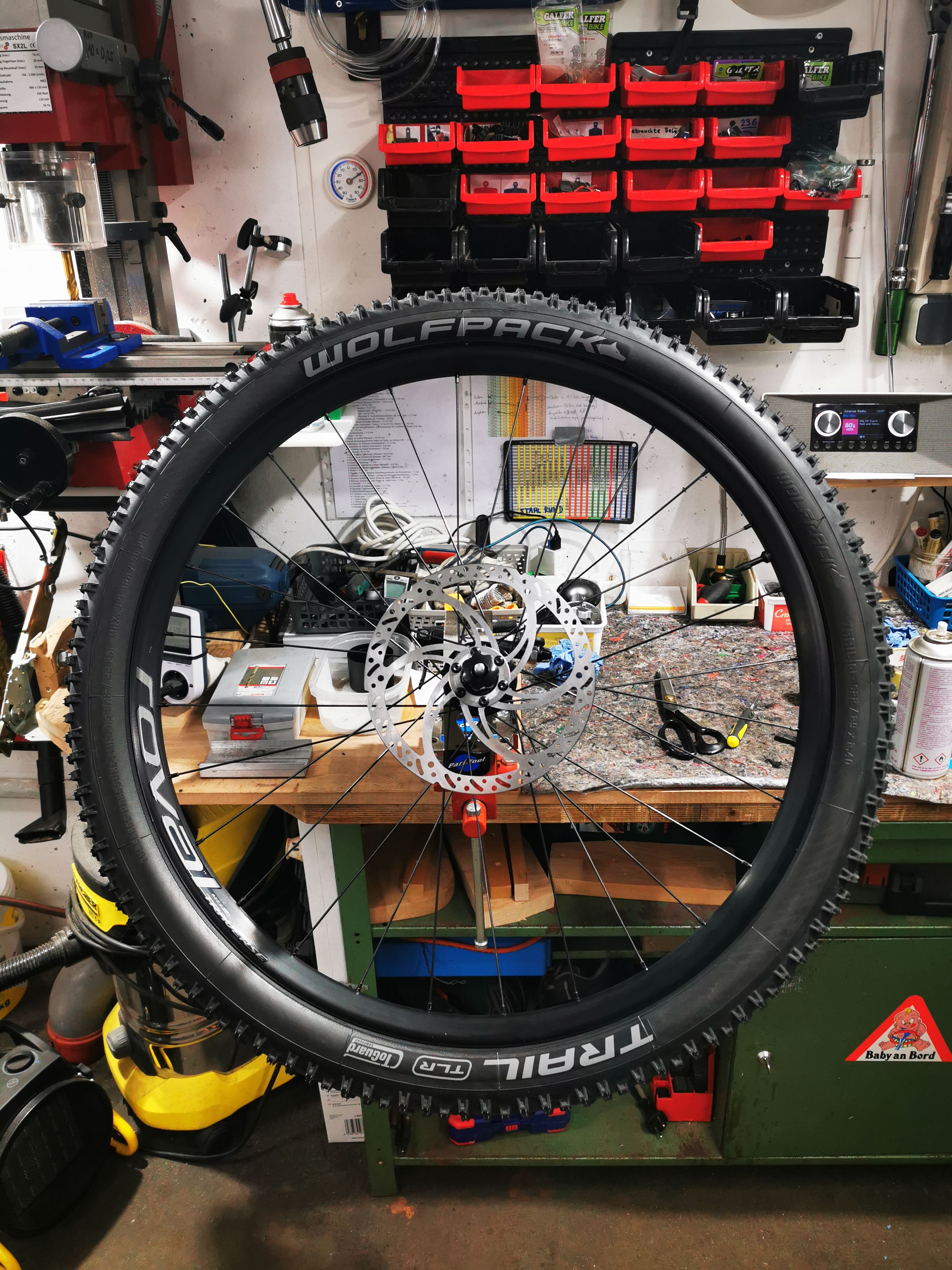

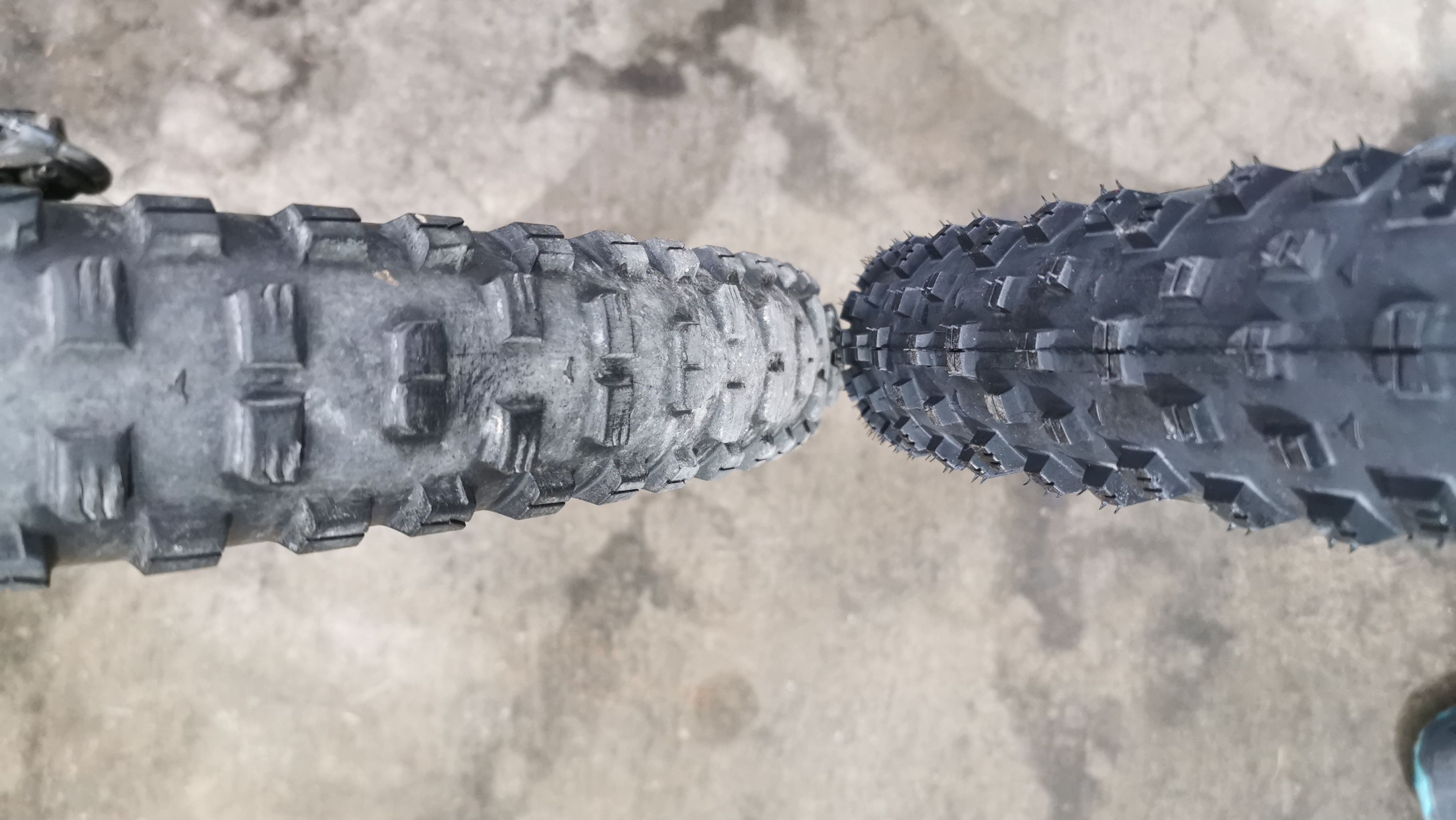

neue Reifen für den Sommerlaufradsatz
mal zum Test den Wolfpack Trail 29x2,4 (bin ja keiner von den harten Jungs)
hab den auch mit TL montiert weil ich doch oft in dorniges Gelände komme
das ging heute mit der TL Montage total super (Luft drauf und plopp hats gmacht)
das einzige Problem war ich selbst (1x Denkfehler bei der Laufrichtung :flushed:) dafür war ich dann etwas gefordert mit umdrehen ohne viel zu sabbern
Lg Tirolbiker63
