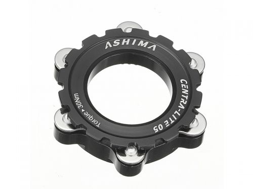

ich finde dass auch die derzeitigen CL Adapterbefestigen viel besser sein könnten
der Flansch wo die Scheibe aufliegt könnte etwas breiter sein (mehr Stützwirkung hinten)
die 6 Schrauben könnten vom Kopfdurchmesser deutlich grösser sein und die Abdeckplatte müßte dann halt auf die größeren Schraubenköpfe angepasst sein und sollte ebenfalls vom Durchmesser größer sein (mehr Stützwirkung vorne) , die vordere Platte könnte auch etwas stärker sein (+CL Ring mit ausreichend langem Gewinde) und so konstruiert werden dass man hier eine verschiebbare Magnetaufnahme für einen flachen Magneten vorsieht

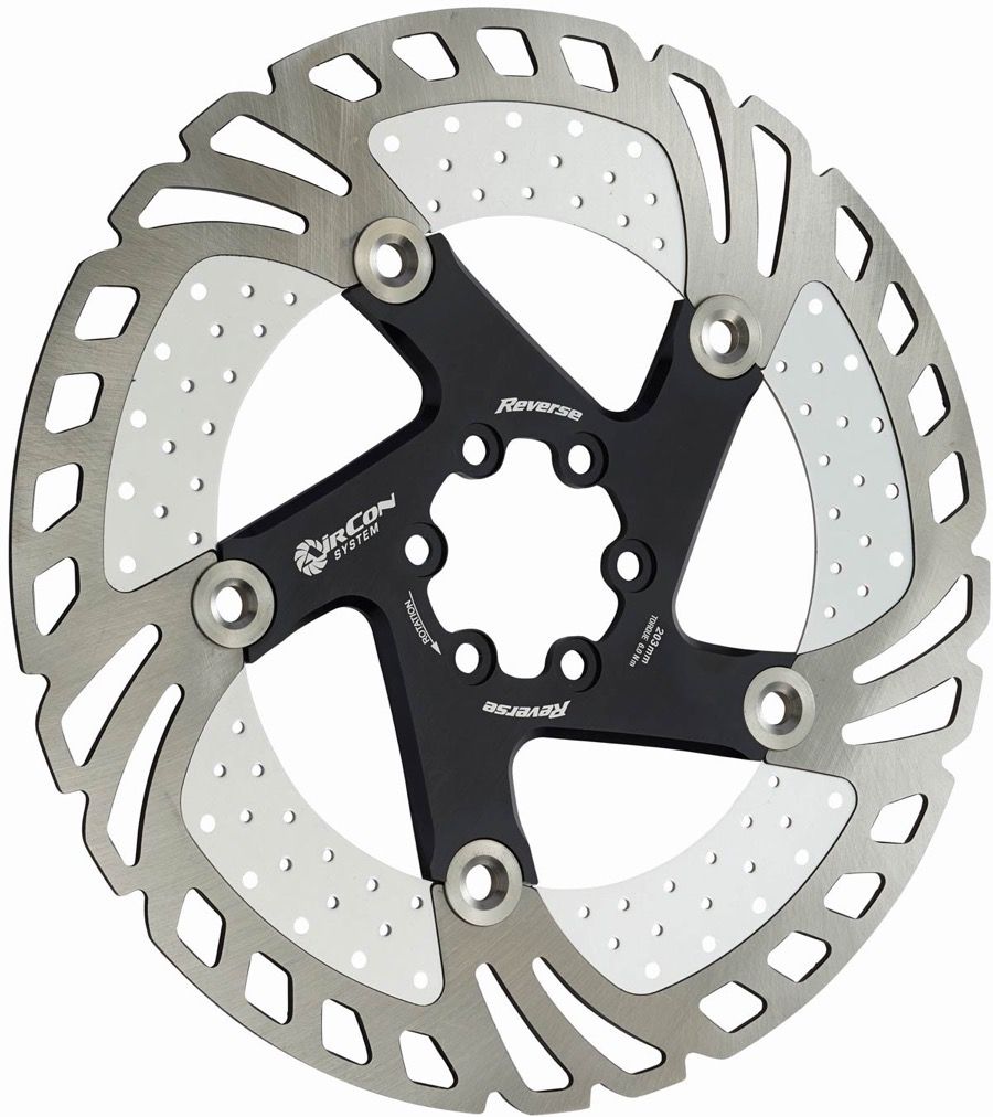

ich habe mir diesen hier angeschaut da der von DT-Swiss oder Shimano bei uns nicht lieferbar ist. Der Plan war dann eine Reverse Floating Scheibe daran zu schrauben. Geht aber nur ums Vorderrad.

ich glaube nicht dass es funktioniert
die Adapter sind nur für normale Scheibendicke ausgelegt, und selbst da ist es tlw. mit der Gewindelänge vom Verschlussring knapp
Ich werde es wohl nicht ausprobieren da bei der Scheibe auch nur die Löcher ausgefräst sind und nicht der ganze Bereich rundum wie man auf diesem Bild gut sehen kann. Das kann so wirklich nicht funktionieren.
ja, durch die versenkten Schraubenlöcher gehe ich davon aus dass der Flanschbereich insgesamt dicker ist als eine normale Scheibe mit 2mm, dann kommt aussen nochmal eine Halteplatte drauf mit dem Lockring drüber, es würde dann einen Lockring mit extra langen Gewinde benötigen, und ob dann noch Luft zur Gabel ist ?

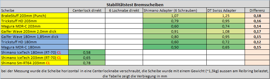

ja, nach meinen Messungen leidet auch die Seitenstabilität
zusätzlich 6x geschraubt ist zwar besser als ein Adapter wo die Scheibe nur auf Bolzen gesteckt ist, aber CL direkt ist trotzdem besser (vor allem wenn es über 180mm Scheiben geht)

Messungen der Seitenstabilität mit verschiedenen Adaptern und CL direkt
Kann ich mir gar nicht vorstellen, weil die Scheibe ja nicht nach aussen rutschen kann, da sie im Bremssattel läuft.
Aber auch ich werde bei meinem kommenden Projekt direkt auf CL Scheiben gehen (MDR-P) :openedeyewink:
ich kann mir das sehr gut vorstellen, hatte beim Testen eine Scheibe welche plötzlich angefangen hat zu flattern, da werden Kräfte frei das ist unglaublich, die hat sich gefühlt 1cm seitlich bewegt, die Scheibe hat danach auch geeiert (0,2mm)

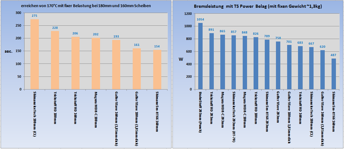

hab jetzt nochmal die 203er IceTech intensiv eingebremst, die Bremsleistung ist jetzt deutlich besser geworden, wenn die Oberflächenqualität bei den Shimanos nicht besser wird ist das für mich ein krasser Mangel gegenüber den plan überschliffenen oder sogar glasperlengestrahlten Scheiben, diese funktionieren alle nach kurzer Einbremsphase sehr gut, durch die stark unebene Oberfläche (einseitig) wird auch der Belag stärker beansprucht (Überhitzungspunkte und Ablagerungen)
hab auch noch einige kleinere Scheiben getestet, hier zeigt sich aber ein ähnliches Bild wie bei den 203er Scheiben, die IceTech und die massiveren Scheiben kühlen besser, die leichter gebauten Scheiben mit wenig Kontaktfläche zum Bremsbelag bauen weniger Bremsleistung auf, ein eher breiter Reibring mit gleichmässig verteilten und nicht zu grossen Aussparungen ist vorteilhaft
hab die Daten der 203er IceTech aktualisiert und auch die Wattleistung im Leerlauf des Testantriebes bereinigt (abgezogen)

links Kühlung der kleineren Scheiben (160-180mm) rechts korrigierte Daten zur Bremsleistung (160-203mm)

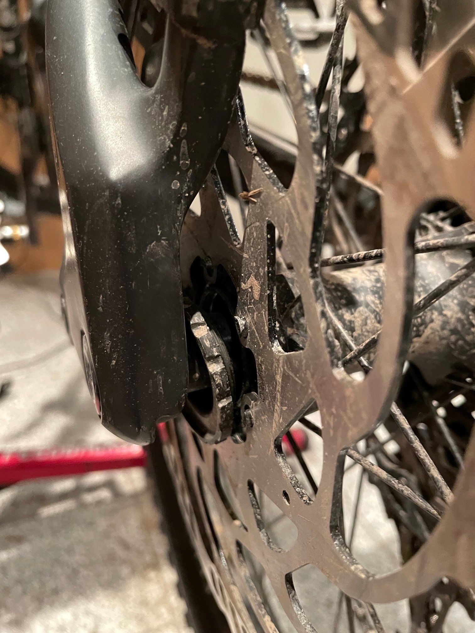

Hier habe ich dann auch ein aktuelles Beispielbild vom Bike meiner Frau.
Diesmal wirklich ein Adapter von 6-Loch auf Centerlock und meine Frau ist damit mindestens 40km ohne Problem gefahren. Nur geschängelt hat es, was sie nicht weiter beunruhigte......

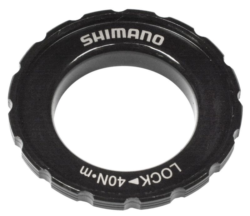

Um mal noch etwas mehr Verwirrung rein zu bringen, steht auf dem abgefallenen Verschlussring nicht DT-Swiss sondern Shimano. Mal Morgen sehen, was darunter zum Vorschein kommt.
So, würde ich, oberflächlich betrachtet sagen, sieht er aus:
Zumindest steht nicht mehr drauf.

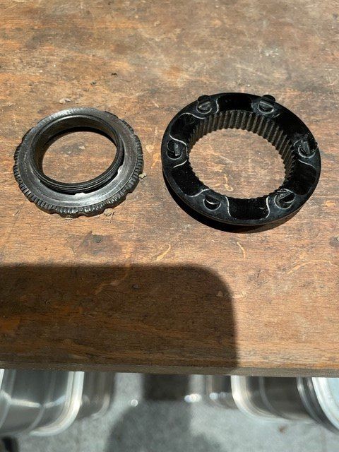

So, hier die zugesagten Bilder meines abgefallenen Centerlock-Adapters im Detail. Habe ich jetzt mal mit etwas Schraubensicherung mittelfest wieder zusammengebaut. In der Hoffnung, dass es erstens nicht wieder abfällt und zweitens trotzdem irgendwann wieder auseinander geht.
