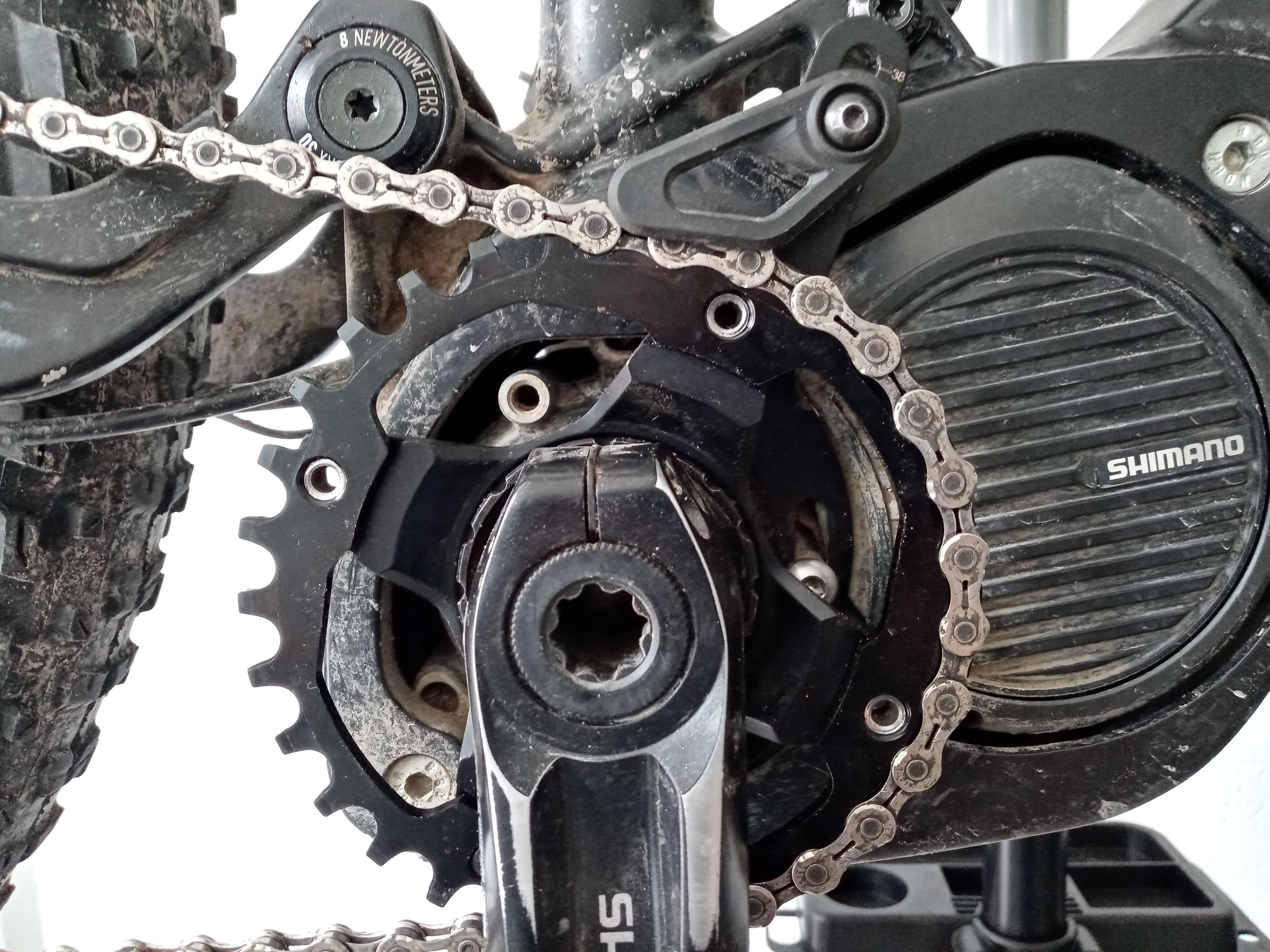

Hat mal jemand das Levo Kettenblatt durchgebohrt an den Aufnahmen? Sieht auf dem Foto so aus als ob das Levo Kettenblatt auf der Innenseite weiter ist und nicht auf dem Steps Spider zentriert aufliegt.
Also ich hatte mit das Levo Blatt auch mal angeschaut und ich glaube gelesen zu haben, dass es bei Shimano passen sollte.
Aber ich würde auf jeden Fall wieder Race Face verbauen, da es sich zu gut schlägt.
Nach 1000km sieht es immer noch top aus!
Logisch gedacht müssten dann beim Levo ja auch keine anderen Blätter passen. Ich habs mal bestellt.
Verstehe nicht warum man da überhaupt ein 34er verbaut wenns eh bei 25 abgeriegelt ist.

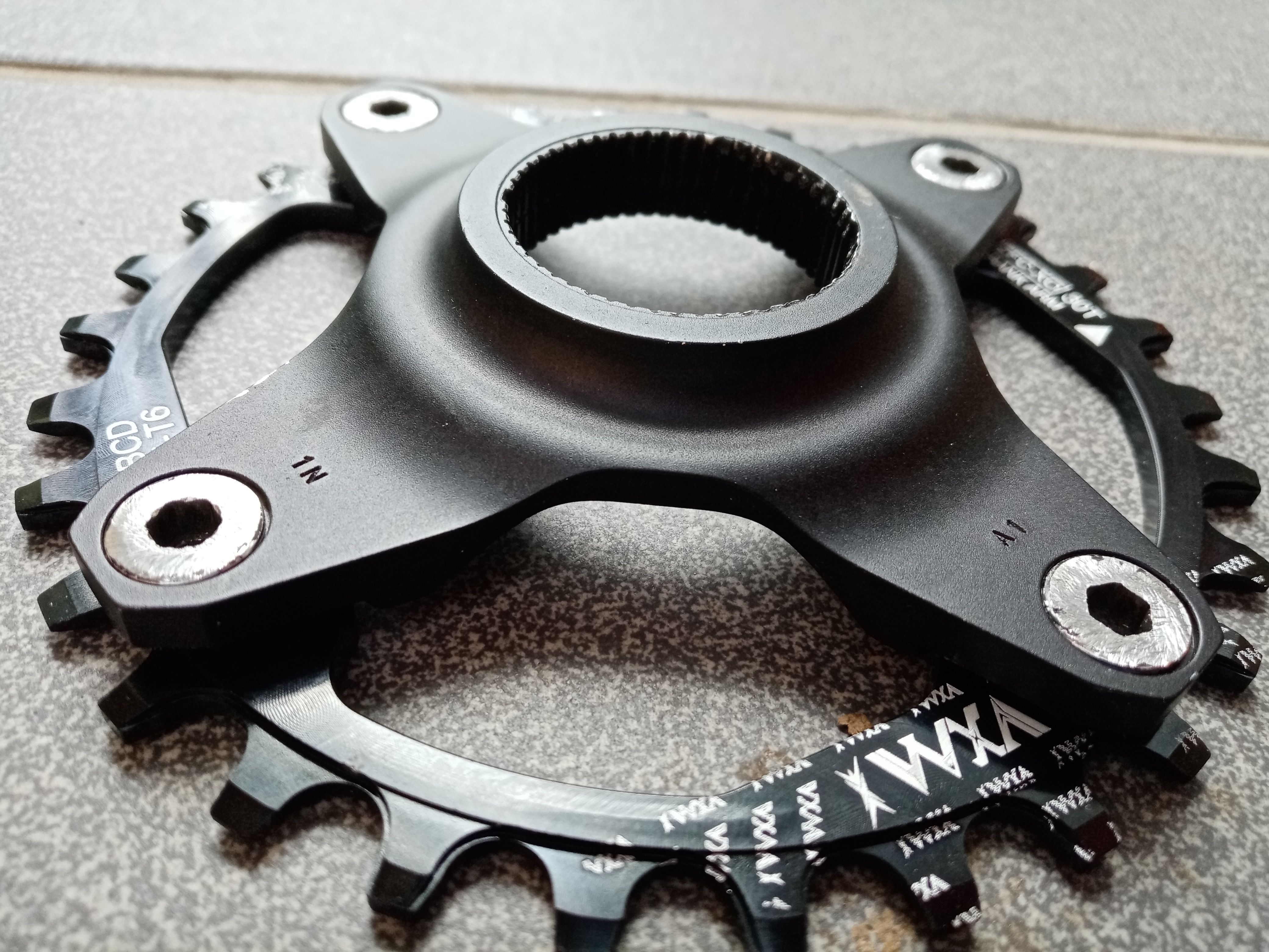

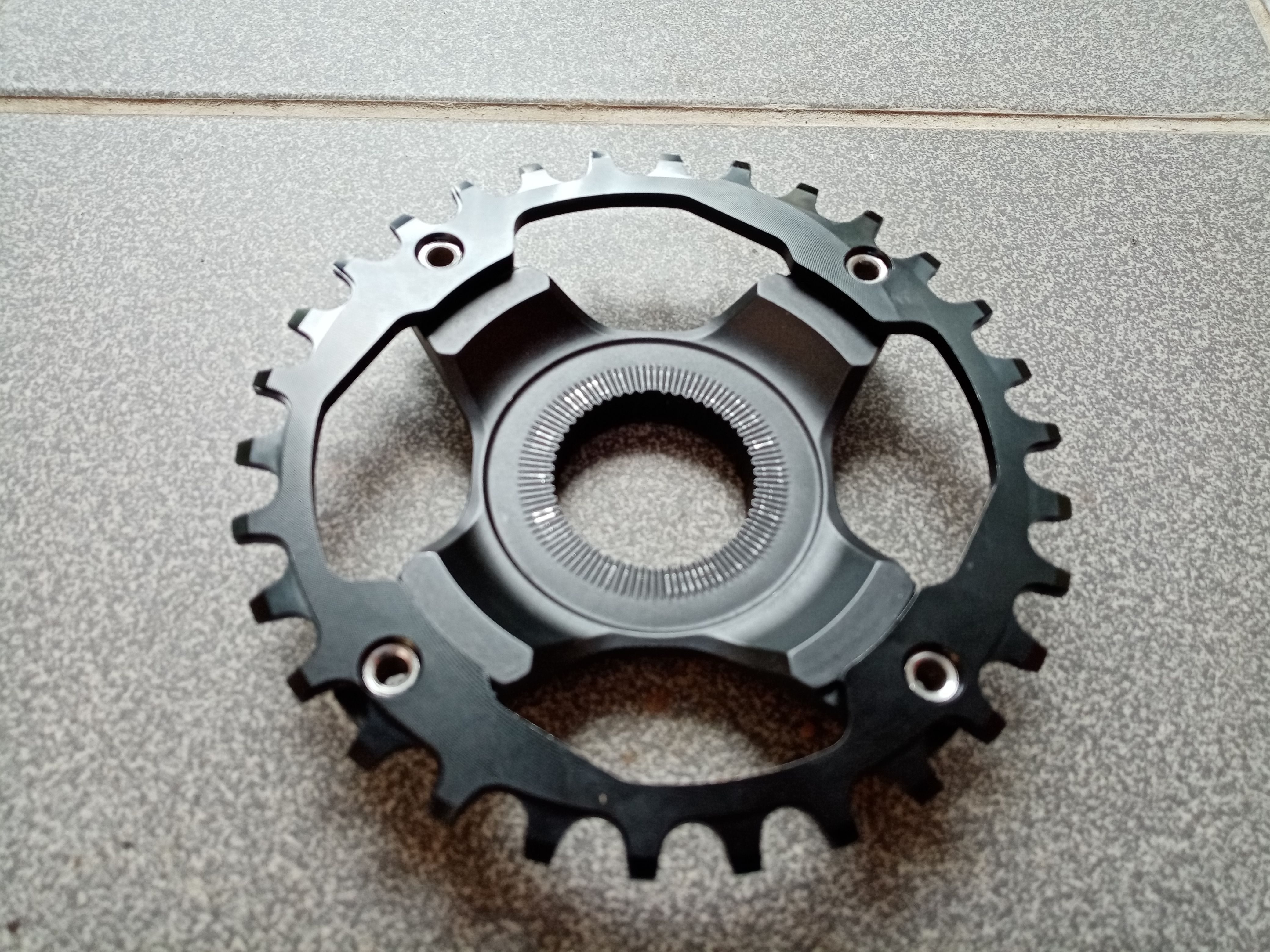

Es ist leider tatsächlich so, dass Levo KB ist auf der Innenseite kleiner und greift nicht bündig auf dem Stern vom Spider. Auch wenn man das Loch aufbohrt, ist an der Innenseite nur noch 1mm Fleisch am KB. Man könnte das zwar montieren aber die Frage ist ob das dauerhaft hält.
Mir ist dazu noch was eingefallen. Ein 30er KB hat ja bei 104mm eine Erhöhung von ca. 1,5mm damit man das überhaupt montieren kann. Also vorgesehen ist ja, dass man es innen am Spider montiert. Nur 1. ändert sich da die Kettenlinie extrem und 2. haut das mit der Kettenführung nicht mehr hin (zumindest bei mir).
Man könnte aber nun einfach das Kettenblatt umdrehen und aussen am Spider montieren. Verschraubt wird es dann von "hinten" also durch den Motor. Allerdings muss man dazu den Spider abnehmen.
Die Kettenlinie wäre dann bei Boost nicht 53 sondern vermutlich 54.5mm was noch im Rahmen ist.
Das gleiche müsste analog mit allen KB funktionieren die ein Gewinde haben.

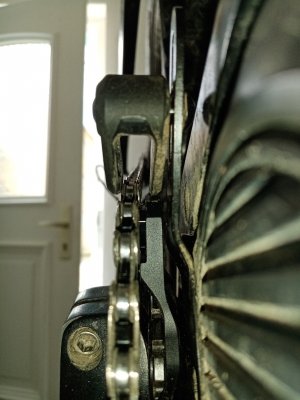

Ich habe jetzt ein 30er montiert. Das liegt durch das Design normalerweise 2mm weiter innen. Ich habs einfach umgedreht aussen montiert und es durch den NonBoost Spider ausgeglichen der 3mm weiter innen ist.
Nachteil ist, man kann die Kettenführung nicht sehr weit runter setzen, da sonst die Arme vom Spider mit dem Käfig der Kettenführung kollidieren.
Ausserdem habe ich die Kettenblattschrauben ein wenig (0.5mm) abgeschliffen damit sie hinten bündig sind, sonst wirds auch wieder knapp bei der Kettenführung.
Das Kettenblatt liegt auch nicht auf dem Spider auf, sondern hält ausschließlich in den Löchern.
Mal sehen ob sich das bewährt.

Das funzt bei mir seit 2k km, bzw. 4k km bei zwei Bikes. Die Kefü ist nicht notwendig bei Narrow-Wide. Da das 30er Kettenblatt technisch bedingt einen guten Millimeter weiter nach innen baut, hat sich die Kettenlinie um den gleichen Betrag etwas nach innen bewegt. Normalerweise kein Hindernis, da die Kettenlinien üblicherweise mehr außermittig nach außen liegen, damit die Kette, wenn sie auf dem kleinsten Ritzel läuft, nicht mit dem Zahnkranz des zweitkleinsten Ritzels kollidiert.
Den Spider habe ich nicht gewechselt und der Antrieb ist ein Bosch, kein Shimano, was aber prinzipiell völlig egal ist. Kommt da eher auf den verbauten Rahmen und die Auslegung an.
Ab einem gewissen Fahrstil leider doch
2mm und bei Kettenführung gehts mit dem normalen Spider nicht
