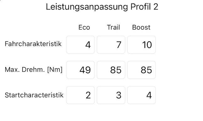

Also ich fahre auch einen EP8 und bin eiglt total zufrieden. Den EP8 muss man definitiv etwas einstellen/nachjustieren. Ich bin eiglt ein trainierter Bio-Biker und muss sagen mit der Standart-Konfi ist der EP8 gefühlt mehr Mofa wie Fahrrad und hat somit für mich nichts mehr mit Radfahren zu tun. Was der EP8 definitiv will ist eine Trittfrequenz die sollte hier am besten immer über 80-85 liegen.
Ich habe zwei Konfig. hinterlegt:
1. Konfiguration: Reichweite jetzt im Winter 62 KM 1.350 HM (500wh) AKKU - find ich völlig in Ordnung
2. Konfiguration (komplett alles runtergeregelt): Reichweite hier noch nicht festgestellt
Ich bin noch am experimentieren, aber im Moment fahre ich diese:
Ist immer noch "over", vor allem beim anfahren am Trail.

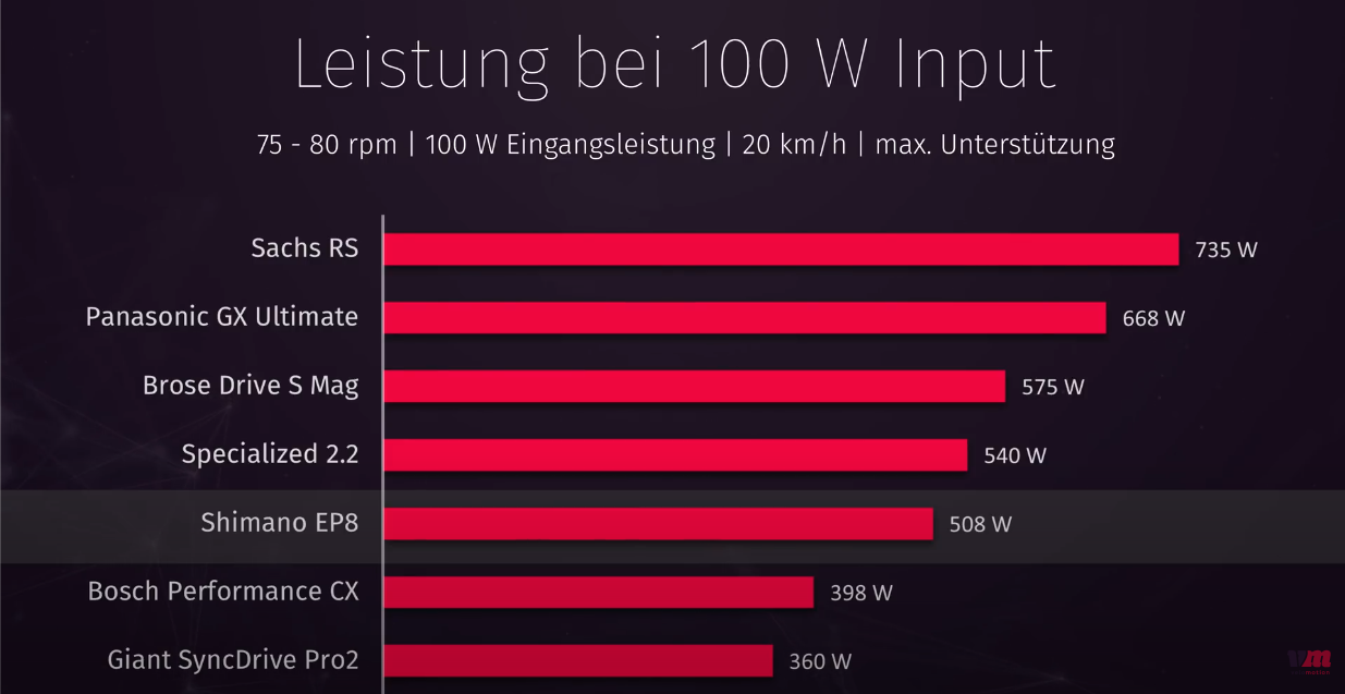

Hier mal ein paar Daten (Quelle: https://www.velomotion.de):
Ja, die max. Leistung ist niedriger wie bei anderen:
ABER, hier sieht man, das beim "echten" Fahren mit richtiger Trittfrequenz der EP8 vor dem Bosch liegt:
Genauso wie beim Energieverbrauch:
