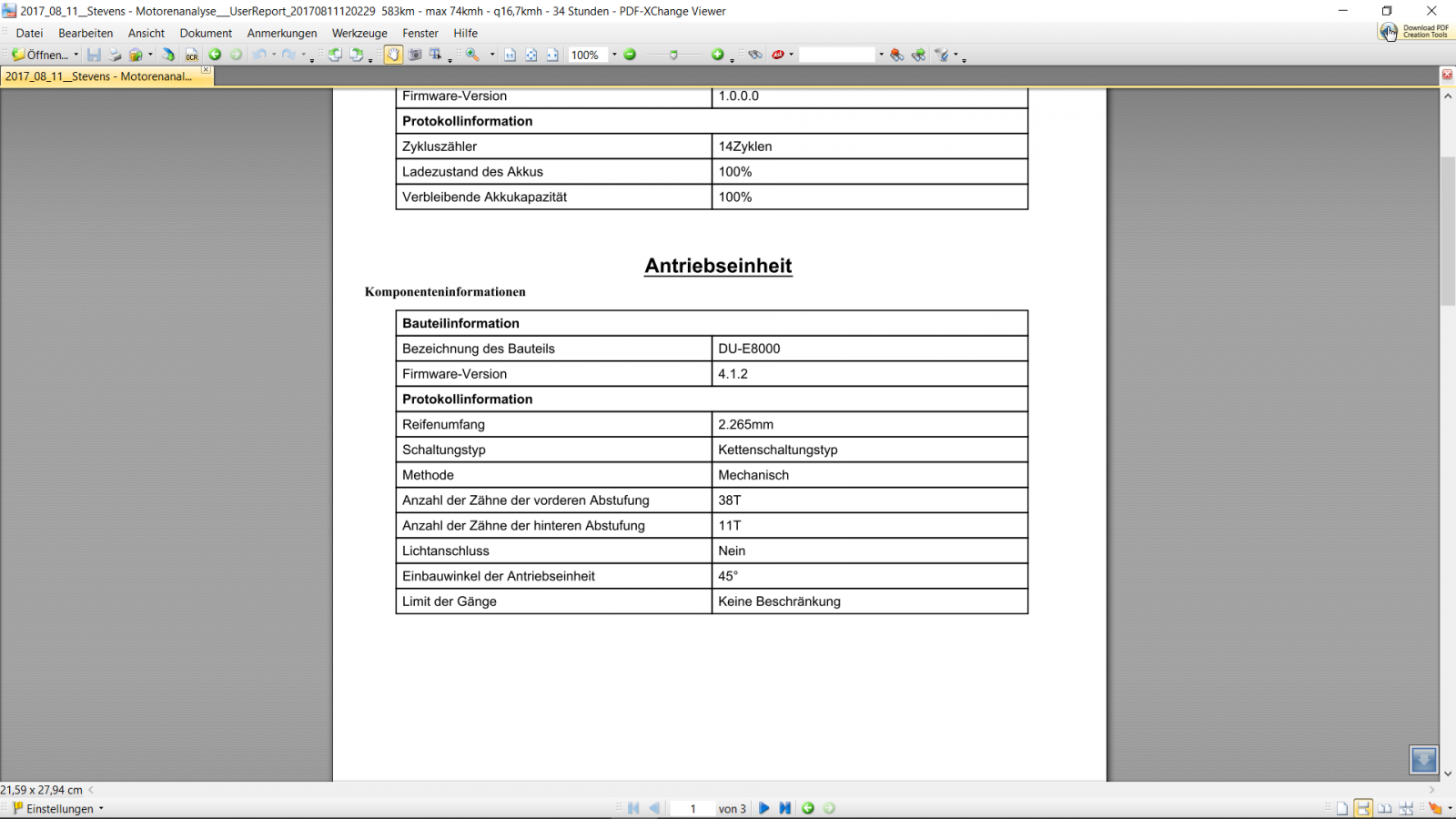

Wegen dem Winkel wie der Motor eingebaut ist, lege ich mal einen Auszug von mein Datenblatt von meinem Stevens E-Bike in den Anhang.
Kann man mit einem Tablet und der E-Tube Software für Tablets auslesen. Mit dem Smartphone geht es nicht.
Habe gerade bemerkt, dass es diese App gar nicht mehr im Store gibt. ;)(Wohl nur noch für die Werkstatt)
Habe gerade auch gesehen, dass ich keine 30 Grad sondern 45 Grad Einbau Winkel vom Motor habe.
Das mit der stärkeren Anfahrunterstützung am Berg habe ich mir selbst hergeleitet.
Sonst würde dieser Parameter ja keinen Sinn machen und empfand das auch schon beim anfahren am Berg.
Wobei an der Kurbel ja auch ein Drehmomentmesser dran ist, der misst wie stark man ins Pedal tritt.
Und man tritt am Berg beim anfahren ja auch stärker ins Pedal.🤔
Was Shimano mit diesem Parameter anfängt, wissen wohl nur Insider.
Technisch ist ein Neigungsmesser ja kein Thema.
Hat heutzutage ja jedes Smartphone schon drin.
Meine Frau hat am Merida E_Bike die 30 Grad Einbauwinkel vom Motor.
Mensch da hast du aber einen Super Händler👍
Ist der Zufällig in der Nähe von Baden-Baden?
Was hast Du für den Motor bezahlt?
Dann war der Motor natürlich schon mit den Parametern von deinem Bike angepasst.
