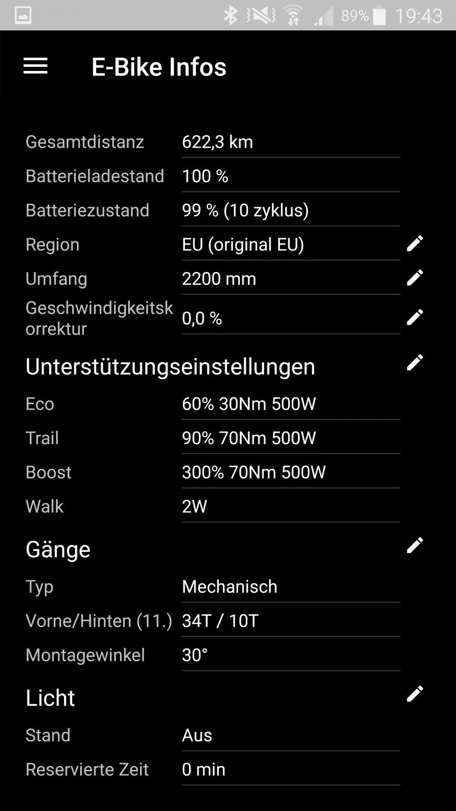

Wüsste da jemand, wie man diese Motordaten verändern könnte?
Ja mit STunlocker und eMax kannst du alle Daten editieren wie der Händler...Ich benutze den STunlocker da man dort mehrer Profile erstellen kann und recht schnell in dein Bike laden kann über BT-Schnittstelle...
Schau Info Screen von STunlocker:
