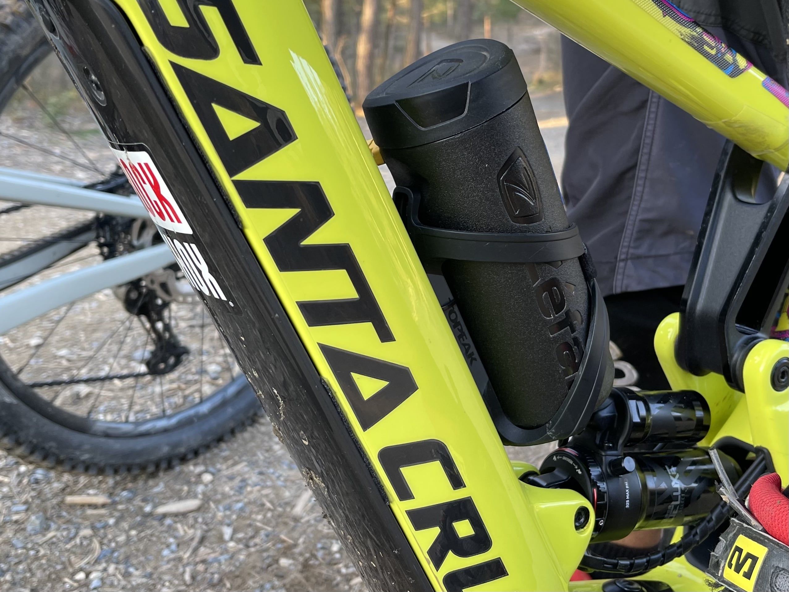

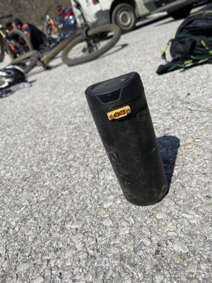

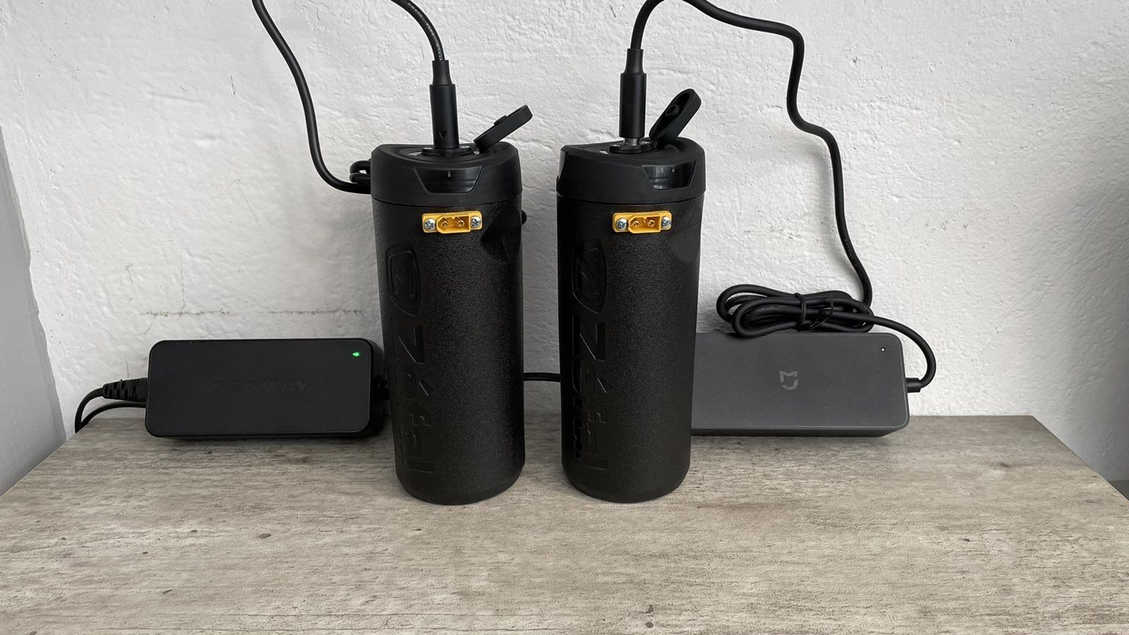

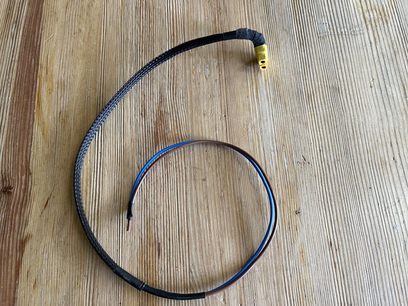

Habe an meinem Bullit und an meinem Heckler je einen 250 Watt Range Extender dran.
Ist als Trinkflasche aufgebaut und kann jederzeit bei Bedarf mitgenommen werden.
Bin des öfteren in Griechenland zum Biken unterwegs und dort einer größeren MTB-Gruppe angeschlossen.
Ein guter Freund stellt diese Extender für Shimano-Systeme her. Nahezu alle Shimano Bike-Kollegen haben die Extender 'verbaut'.
Die Verkabelung ist parallel zur Hauptstromversorgung am Motor angeschlossen.
Daher die einzige Besonderheit. Beide Akkus müssen vollgeladen sein und sich gemeinsam während der Fahrt entleeren. Soll heißen: Der Range-Extender wird nicht bei leerem Hauptakku angeschlossen, sondern gleich zu Beginn.
Vorteil: Die Akkuanzeige am Shimano Display funktioniert für beide Akkus korrekt.

Der Extender ist nur dann am Bike wenn man ihn auch braucht. Ansonsten bleibt die 'Flasche' daheim.
Paralleles Laden ist nicht möglich. Dazu wird ein separates Ladegerät mitgeliefert (siehe o.g. Bilder)

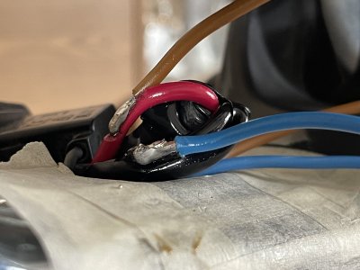

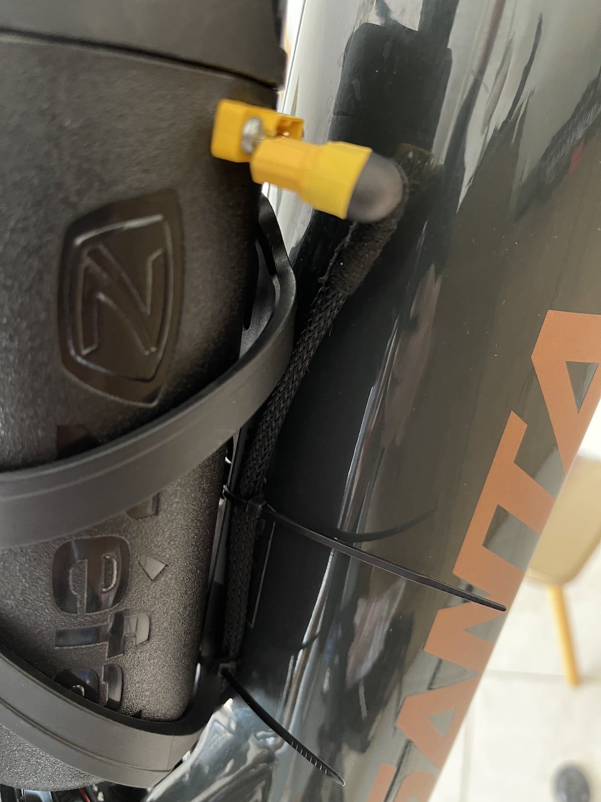

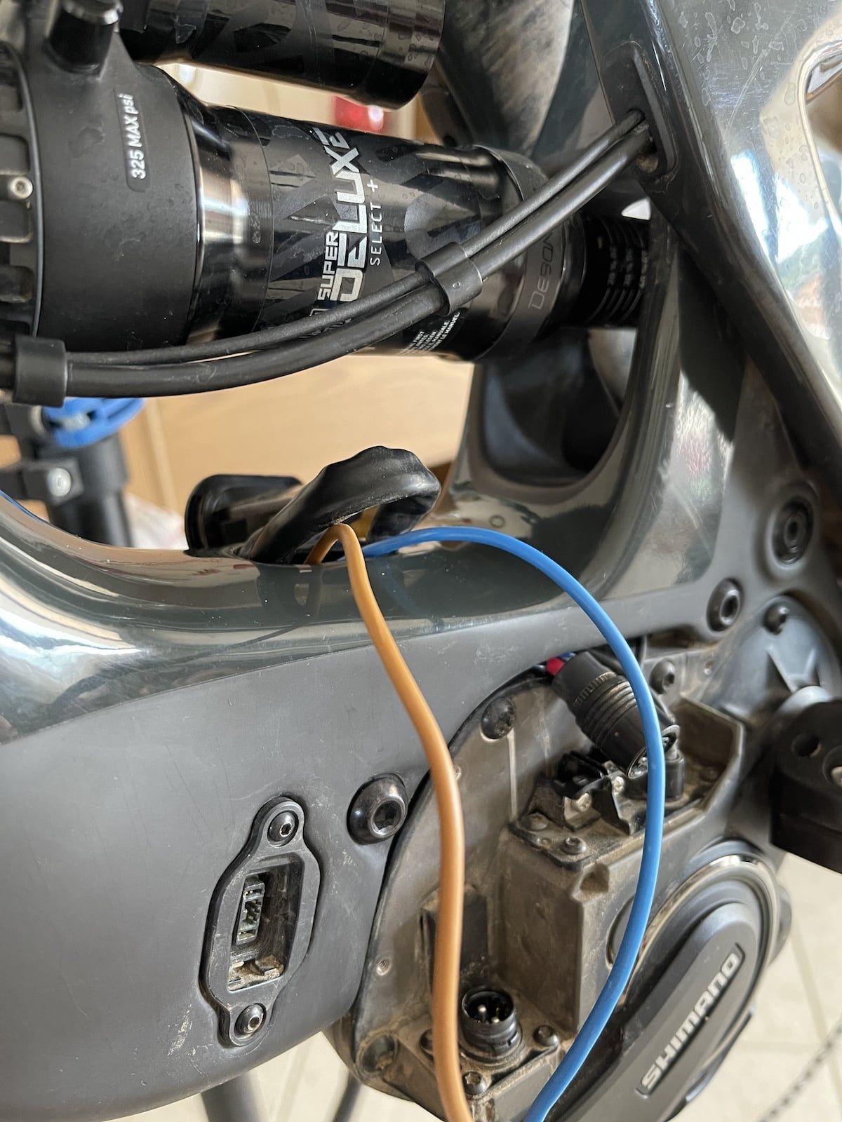

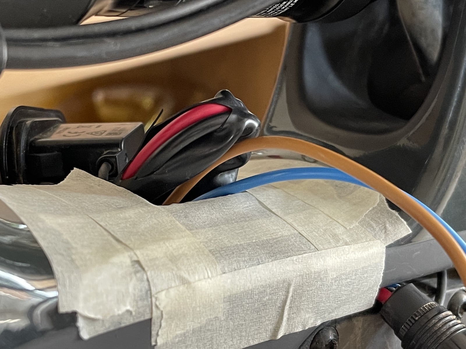

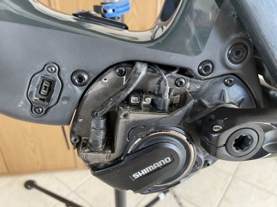

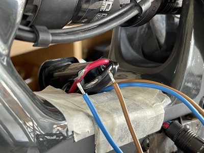

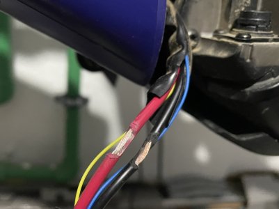

Ein paar Bilder bezgl. Verkabelung kann ich liefern.

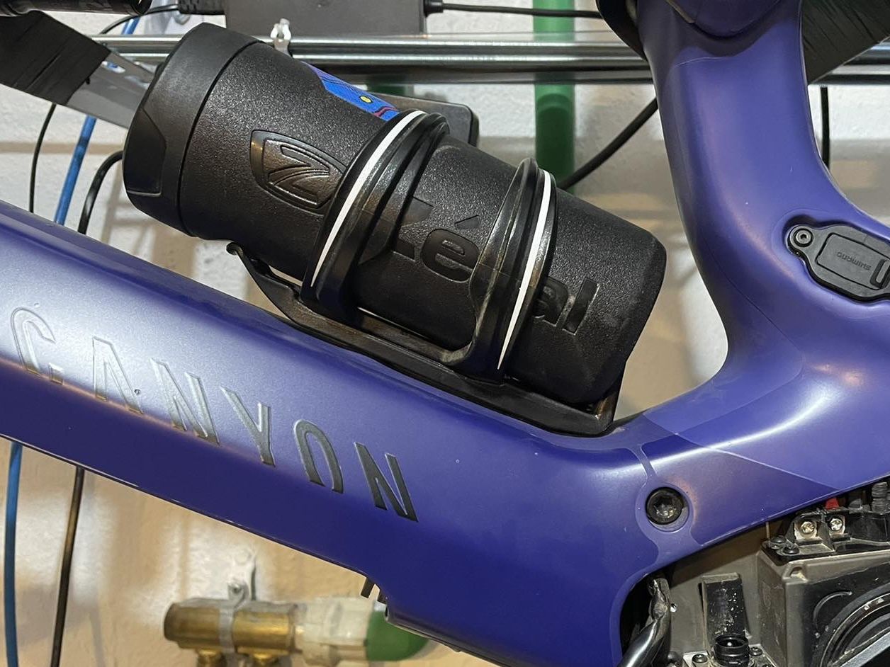

Anbei für ein Canyon Spectral ON.
Am Canyon ist es anscheinend viel einfacher zu arbeiten, da der Kabelbaum deutlich länger ist.
Am Santa wurden nicht üppig lange Kabel verlegt.

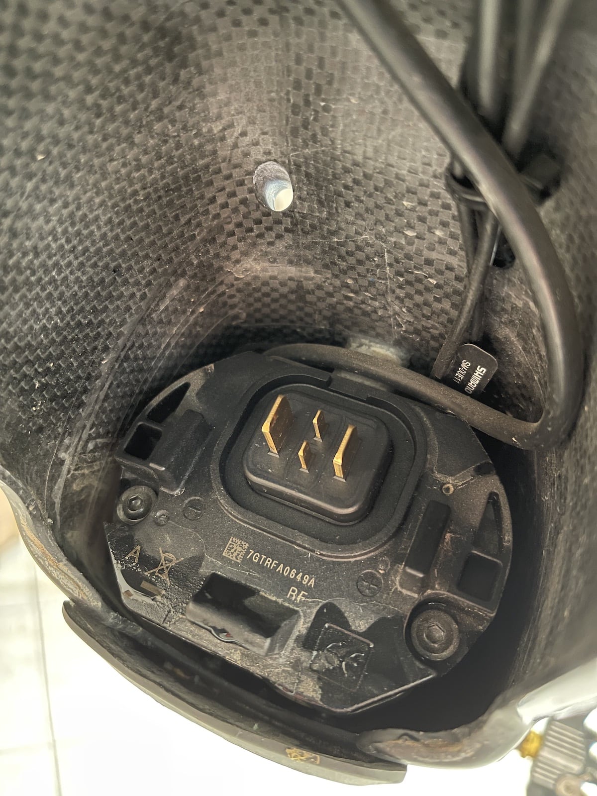

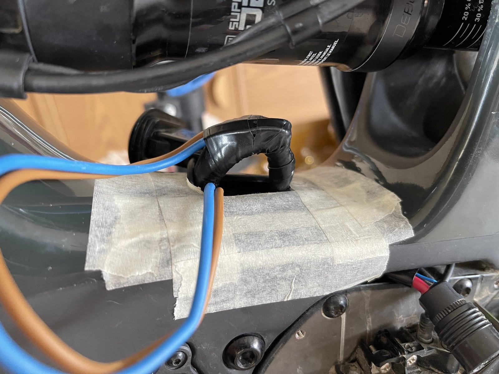

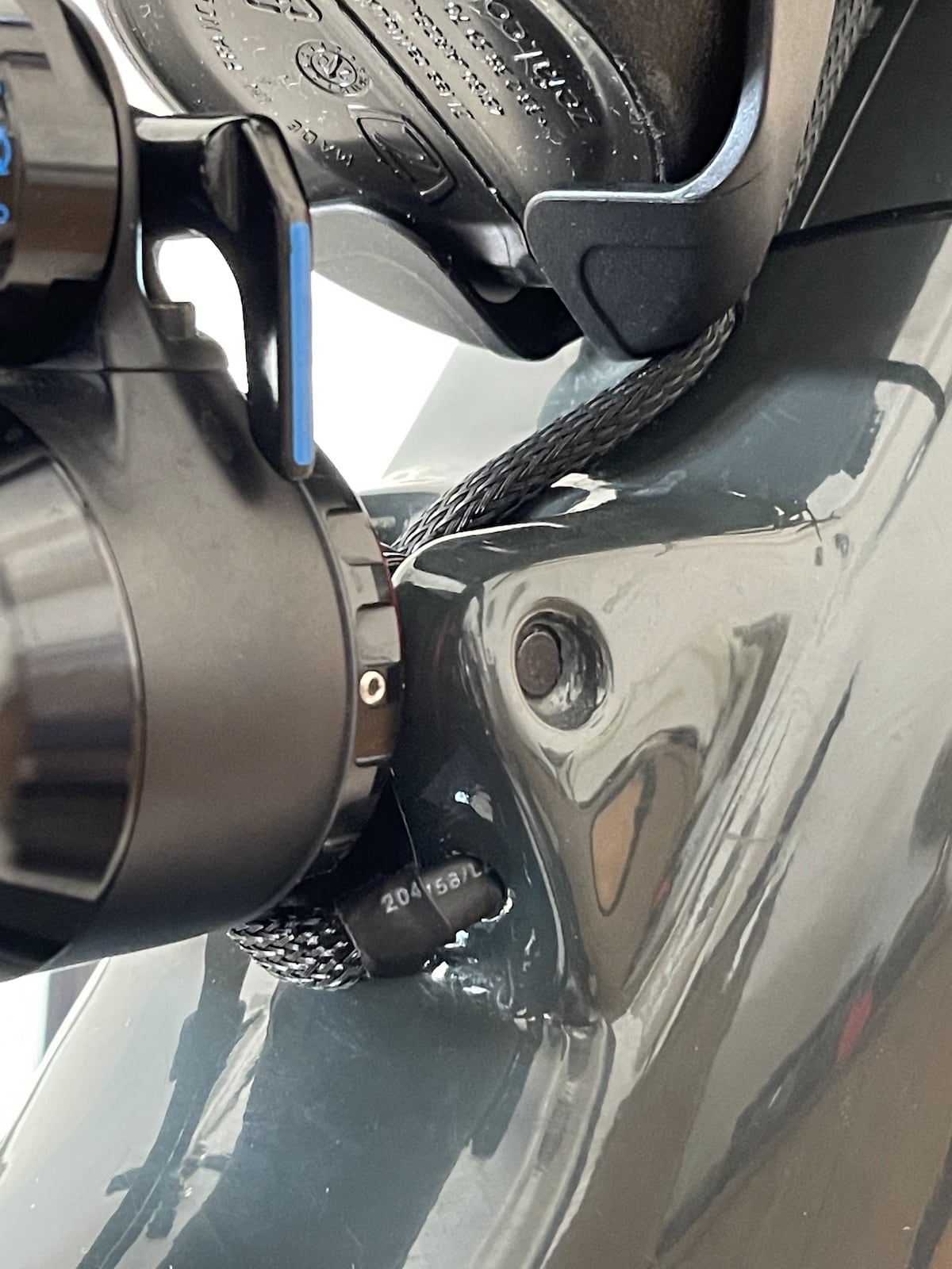

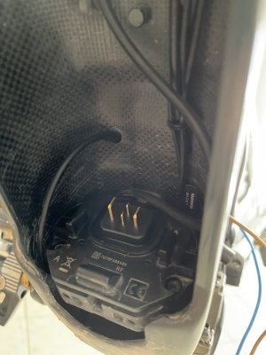

Hier am Santa Cruz Heckler.
Hatte 'zufällig' eine Durchführung für die Kabel übrig, da ich zeitgleich noch eine SRAM AXS Schaltung verbaut habe und somit der Schaltzug entfallen ist.
