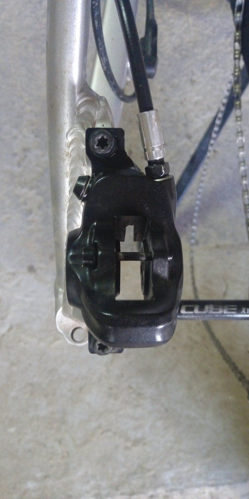

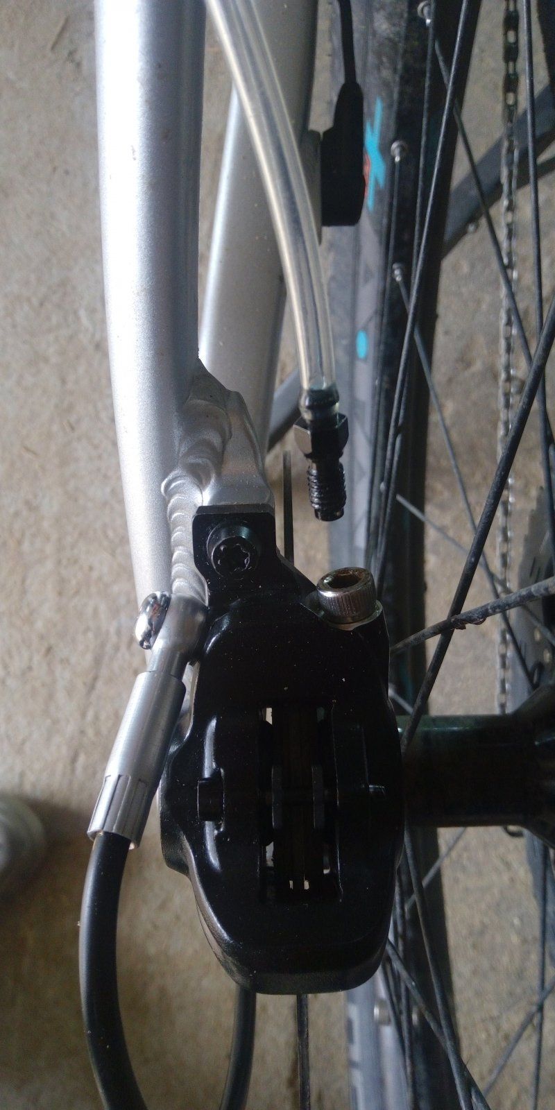

Moin Moin
Ich hab jetzt eine Simano Bremsleitung eingezogen und kann auch gleich das Shimano Entlüftungskit verwenden
Der Shimano Pin ist brutal straff in die Shimano Leitung reingegangen
der Shimano Pin in die Magura Leitung ist so saugend reingegangen das man meinen könnte das gehört so
alles gut alles dicht

Shigura mit MT2 Sattel?
Warum mit Shimano Bremsleitung?
moin moin
Ist laut Hersteller ne MT5 / MT4 / MT Trail bin da nicht schlau geworden
hat mein Händler da was umgebaut
hab garnicht gewusst das man erst ab MT5 umbauen darf
Hinten funktionierts super ; vorn habe ich noch wegen festen Kolben und der Ölsuppe beim entlüften die alten Bremsklötze drin
mit neuen Belägen ist es dann auch super denke ich
Ich hab anscheind zu viel gelesen und war mir unsicher wegen der pin / Leitung Kombi
Shimano entlüftungskit war schon zuhause gelegen
Shimano Insert Pin BH90
Edelstahl 2,4mm Durchmesser
Shimano Insert Pin SM-BH53/59/59-JK/62/63/96
Metall (Messing?) 2.55mm Durchmesser
Gemessen mit Schieblehre.
Saugend passt weder der eine noch der andere in die richtige Leitung. Die müssen beide eingeschlagen werden. Die ersten mm sollten aber schon von Hand gehen.
