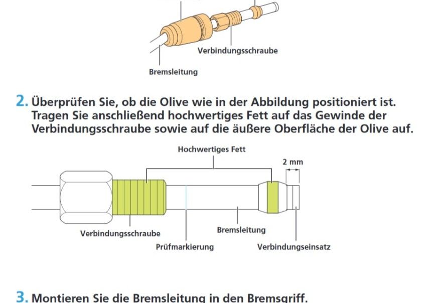

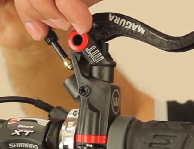

Kann jemand von Problemen berichten bei der Benutzung eines Magura Pins in einem Shimano Hebel
Der Magura Pin ist ja länger und bei Shimano sollens 2mm bis zur Olive sein
Sieh mal im gelben Forum nach. Da wird das alles haarklein beschrieben. Auch welche Stützhülsen und Oliven. Auf die Position der Olive hast du eh keinen Einfluß. Die ergibt sich automatisch, wenn du alles zusammengesteckt hast und dann verschraubst.

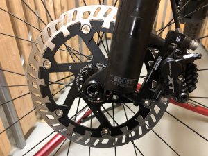

Moin Moin
Hat sich eh erledigt
Ich habe gesehen das die Hintere Bremsleitung zukurz ist und sich zum Schaltzug nicht schön "aufräumen" lasst
Den bau ich jetzt auf Shimano um - Banjo an das M6 Gewinde vom Sattel und im M5er Anschluss versuch ich ein Shimano Entlüftungsstopfen zu schrauben - wenn nicht dann bloss ne M5er Schraube
