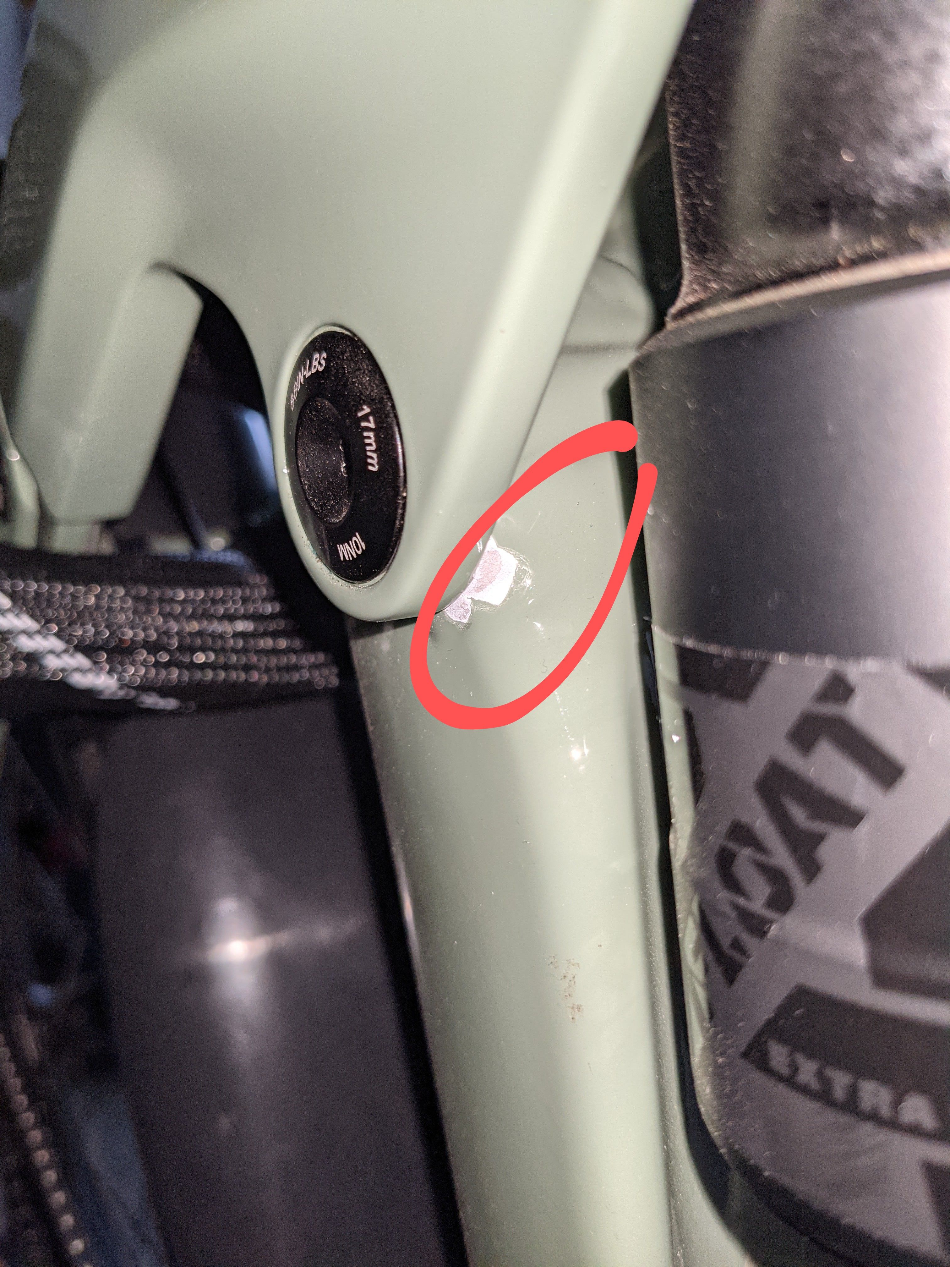

Hattet ihr in eurer Ransom-Gruppe auch schon Rahmenprobleme?
Bei mir ist die Passung Dämpferwippe zu Sattelrohr niO und deshalb schleift die Wippe am Sattelrohr bzw. an der dortigen Schweißnaht.
Heute Mittag beim Händler reklamiert und eben die Info bekommen, dass Scott einen neuen Rahmen schickt und zwei neue Dämpferwippen. Natürlich unschön das Ganze, aber die Reklamationsabwicklung bei Scott scheint zu funktionieren.
Die Funktion ist nicht beeinträchtigt, ich werde also fahren bis die Teile da sind.
Ja, Thema ist sehr wohl bekannt und hitzig diskutiert. Bei mir selbst ist noch nichts aufgefallen, aber eine Ausnahme scheint das Problem tatsächlich nicht zu sein.

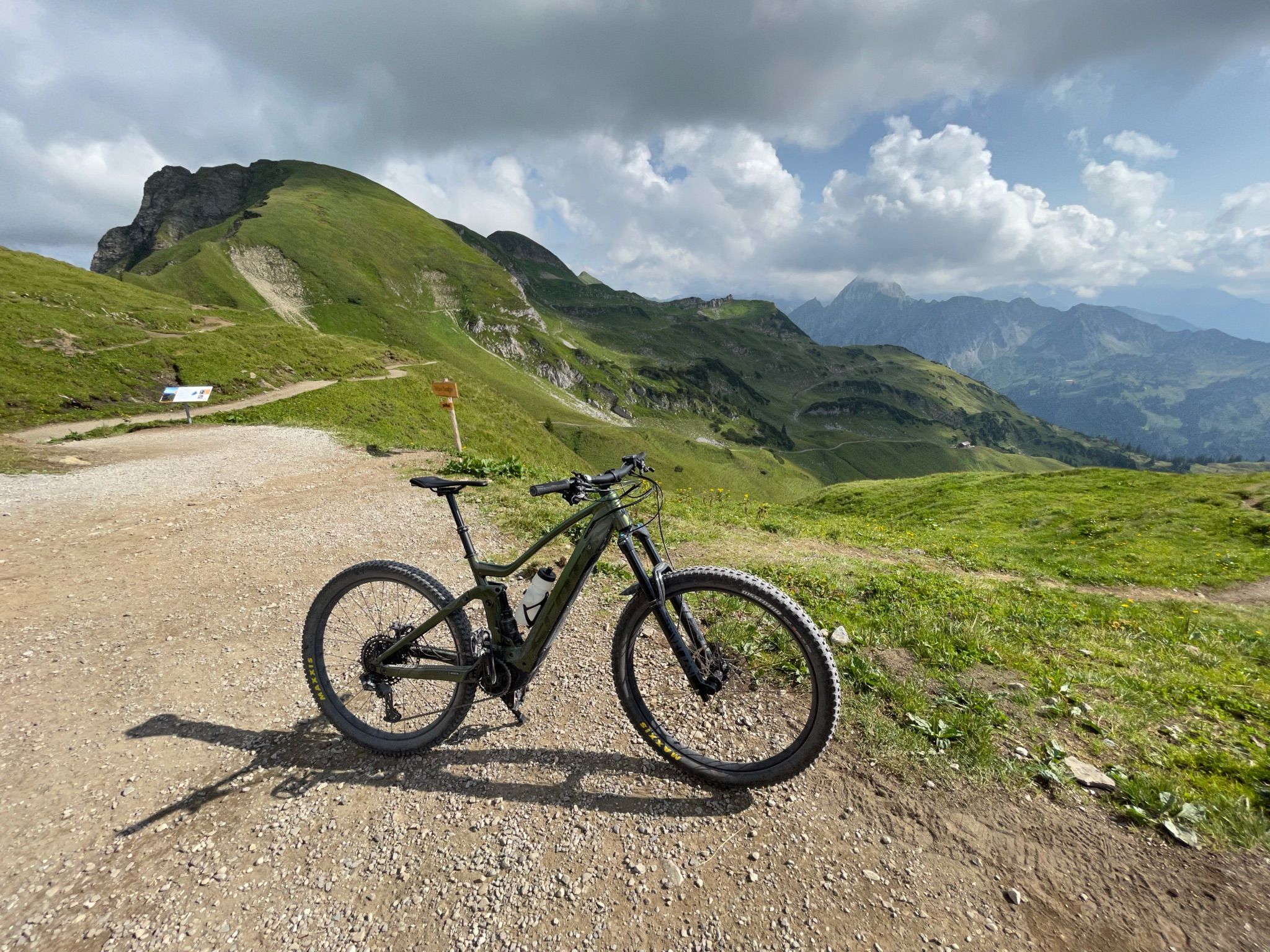

Hallo, ich hab meins nun seit Januar und bin's von flowigen Touren bis schönem Geschredder gefahren. Ich finds ein überragendes Bike, aber muss halt auch zum Fahrprofil passen. Agil und verspielt ist es natürlich nicht sehr, aber bei Falllinie über Stein- oder Wurzelfelder gibts nicht viel besseres. Fahrwerk schluckt alles weg, Geradeauslauf ist grandios, Reserven ohne Ende. Aber selbst auf gemütlichen Touren mit weniger Anspruch machts richtig Spaß und es ist gut zu fahren. Wenn du also was zum Ballern haben willst, dass aber auch ner ruhigeren Runde taugt, dann nimm es. Falls du eher der Kurvenräuber bist, permanent in der Gegen rumhopst, dann gibts wahrscheinlich bessere...
Zu deinen Fragen:
1. Das Thema mit dem Motor les ich auch permanent, hab es aber tatsächlich noch nie bewusst wahrgenommen. Stört mich allerdings gar nicht. Bzgl. Motorengeräusch allgemein find ich den Bosch mit von den schlechtesten, da sind Yamaha oder der Brose deutlich angenehmer. Aber wirklich stören tut's auch nicht. Dafür find ich den EMTB-Modus wirklich richtig gut und der Akkuverbrauch passt auch.
2. Ich find ihn schon gerechtfertigt. Bzgl. Gabel, Bremse und Schaltung ist das 910er schon spürbar besser. Alternativ kannst du, und das machen auch tatsächlich viele der 920er Fahrer, das Bike an den richtigen Stellen pimpen. Z.B. die ZEB mit Dämpfertausch auf eine Ultimate upgraden oder die Bremse tauschen. Bleibst preislich unterhalb des 910er und hast dann ein super Bike.
3. Pannen hatte ich noch keine, aber wie in dem Thread schon mal erwähnt Probleme mit Durchschlägen, die dann auch schön auf die Felge gehen. Meine nächsten Reifen (liegen schon in der Garage) sind dann Minion DHF 29x2,5" mit DD-Karkasse.
4. Wie schon weiter oben erwähnt haben viele Probleme, dass das Motor-Cover schnell bricht bei Aufsetzern. Manche haben sich da selbst was dran gebastelt (aus Blech oder Carbon) um es zu verstärken. Hab auch von einem bekannten eine passgenau Carbonabdeckung gemacht bekommen. Kaufen gibts aber sowas nicht.
Die Stelle ist schlecht einzusehen und da es keinerlei Funktionseinschränkungen bisher gibt, fällt einem das evtl. auch erst nicht auf. Mir ist das Problem beim Waschen aufgefallen. Unter dem Lager gab es nach dem Waschen und Trocknen immer eine schwarze Spur. Offenbar der Aluabrieb der durch das Waschen rausgespült würde.
Immerhin hat Scott innerhalb vier Stunden bestätigt einen neuen Rahmen zu schicken.
Der Hauptrahmen soll nächste Woche auch wirklich eintreffen. Die Linkages allerdings erst Ende November, somit kann erst dann getauscht werden. Ich werde bis dahin normal weiterfahren, deshalb ist die Lieferzeit auch nicht tragisch.
