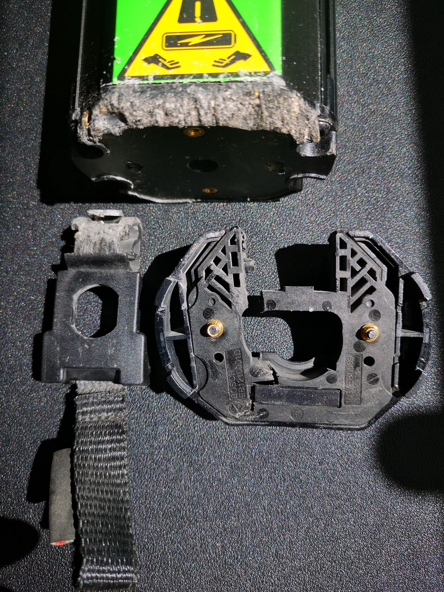

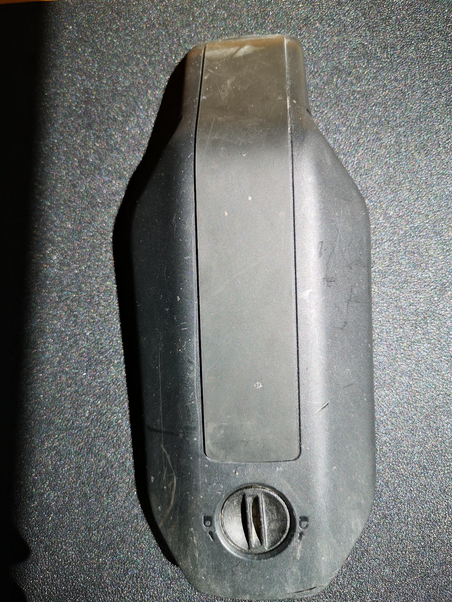

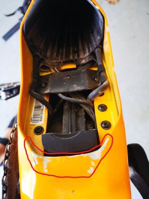

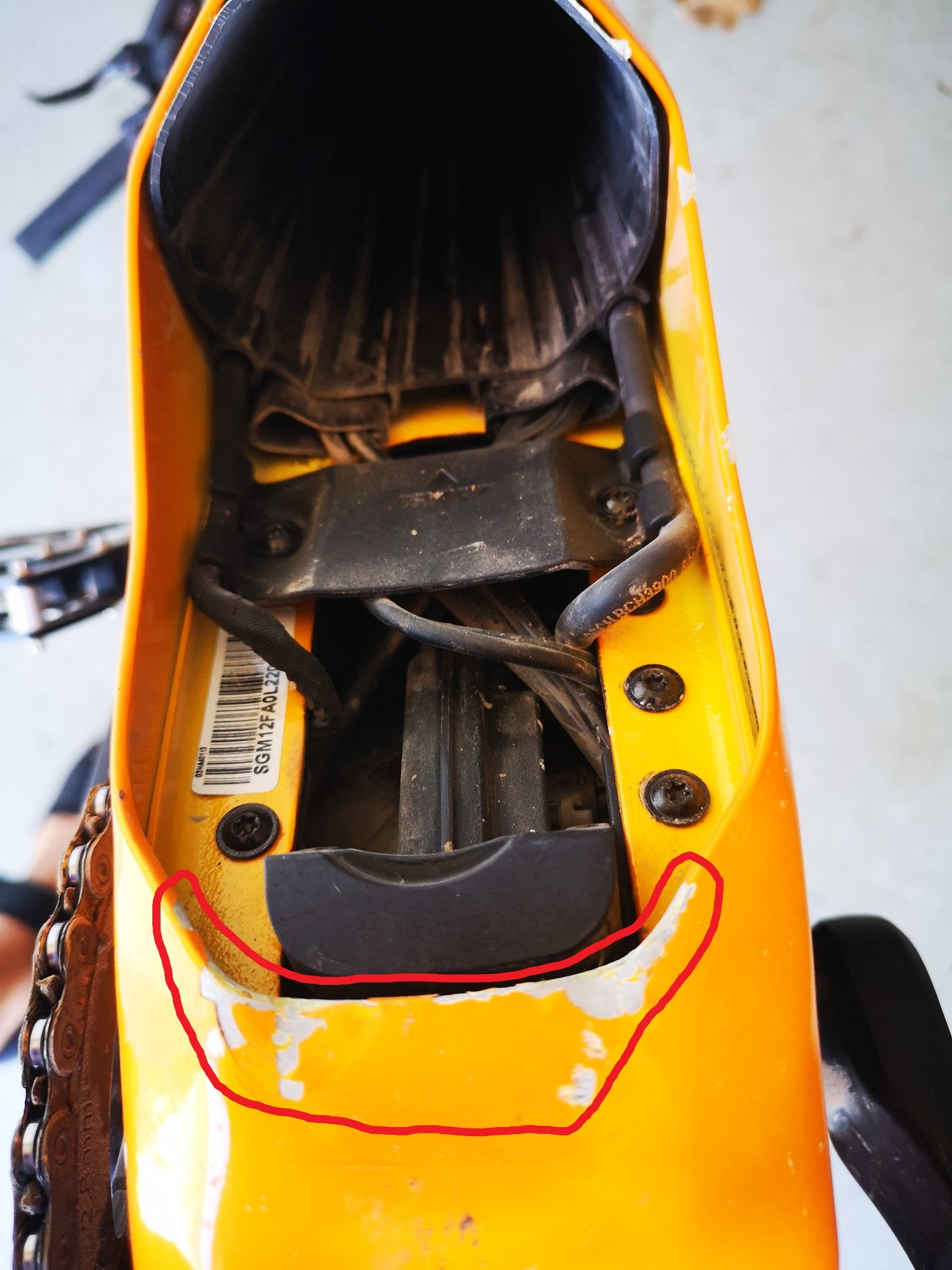

ich wollte euch hier mal ein kurioses Erlebnis mitteilen, das mir heute bei einer Bike-Tour passiert ist:
Beim abschüssigen Fahren auf einem Waldweg, löste sich plötzlich die Akkuabdeckung und der Akku fiel vom Rahmen herunter auf den Schotterweg. Aufgrund der Länge des Akkus blieb jedoch ein Teil im Rahmen stecken, sodass das untere Ende auf dem Schotter schleifte und die ganze Befestigungsteile abgerissen wurde. Ich fand zwar die abgerissenen Teile und die Abdeckung wieder, aber der Akku war nicht mehr im Rahmen zu befestigen.
Ich hatte wohl Glück im Unglück, dass es bei dieser Aktion nicht zum Sturz kam. Jedenfalls finde ich die Akkuaufnahme, sowie die nicht abschließbare Akkuabdeckung bei den Scott eRide Modellen eine totale Fehlkonstruktion.

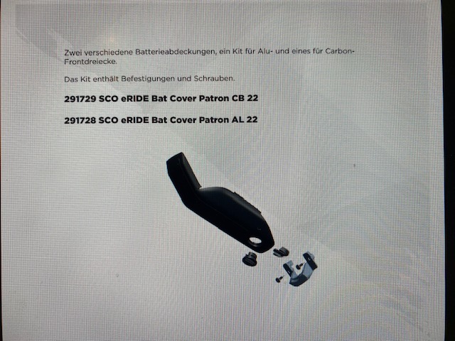

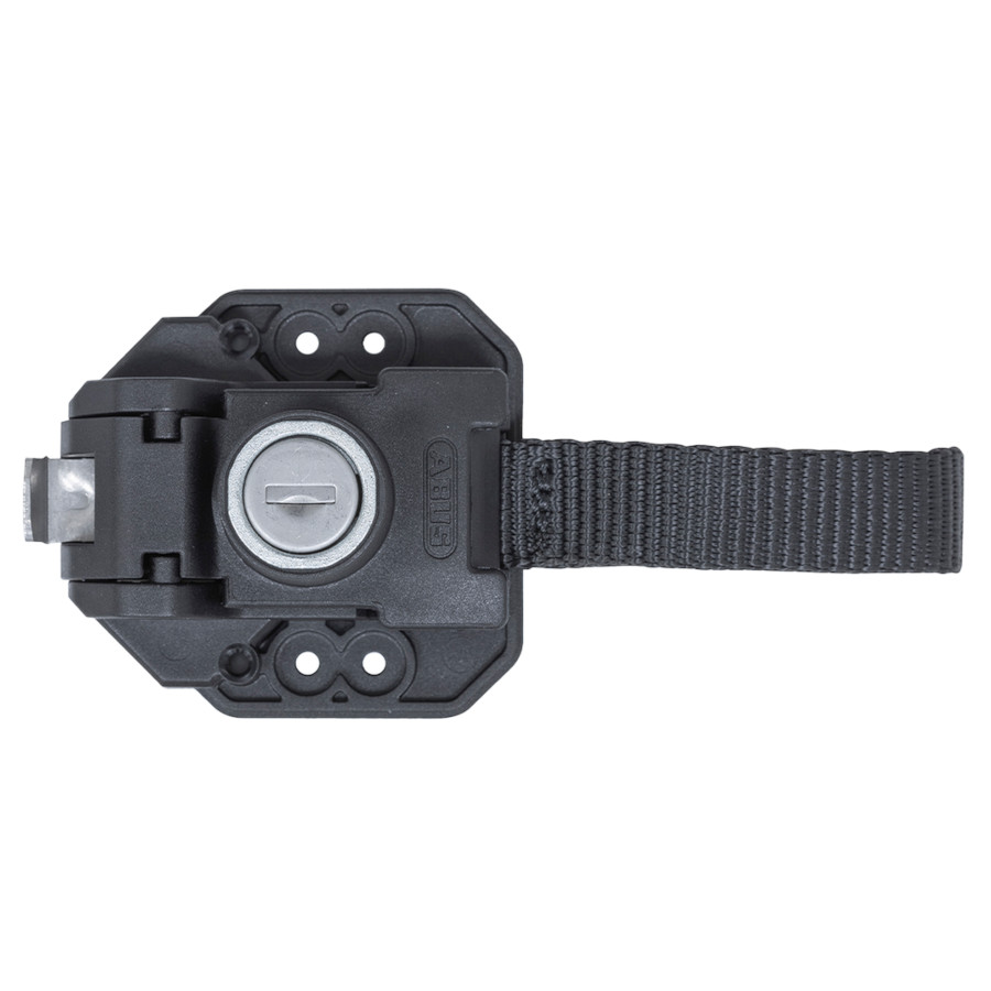

…(Fehlkonstruktion) ist es auch. Die Halterung des Deckels war bei mir durch einen Aufsetzer auch schon gebrochen und in der Folge hatte ich auch den Deckel schon verloren. Der Akku ist bei mir durch das Schloss gesichert und geht dadurch nicht so einfach raus…aber um eine neue Halterung einzubauen muss der ganze Motor raus.
