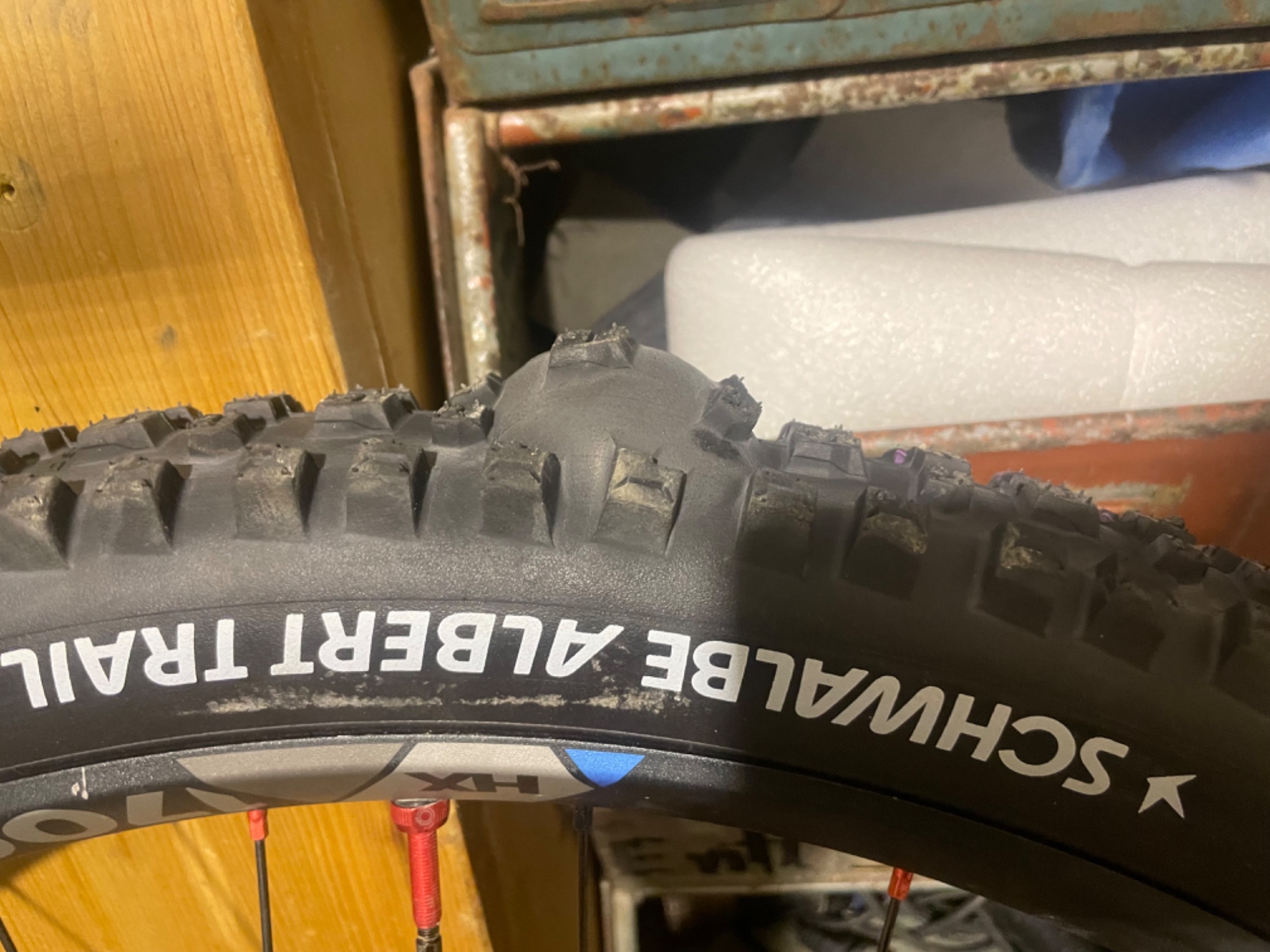

Schwalbe Radial Magic Mary -> Blasen
… ich kann nur sagen, dass ich, falls mir das nochmal passiert, auf andere Hersteller umsteigen werde, auch wenn ich die radial Reifen was Dämpfung und grip angeht, genial finde und das, obwohl ich anfangs ein Störgefühl hatte, weil es sich „komisch“ angefühlt hat beim ersten Fahren …

Genau so scheint das zu sein, das hat nichts mit Undichtigkeit zu tun, ansonsten wäre Milch in der Blase, da ist noch nicht einmal Luft drin. Ich habe da mal reingestochen und da kam nichts, gar nichts raus, weder Luft noch Milch. Es handelt sich um ein aufgetretenes Problem beim Vulkanisierungsprozess welches verhindert hat, dass sich an wenigen Stellen die beiden Schichten korrekt verbunden haben.
