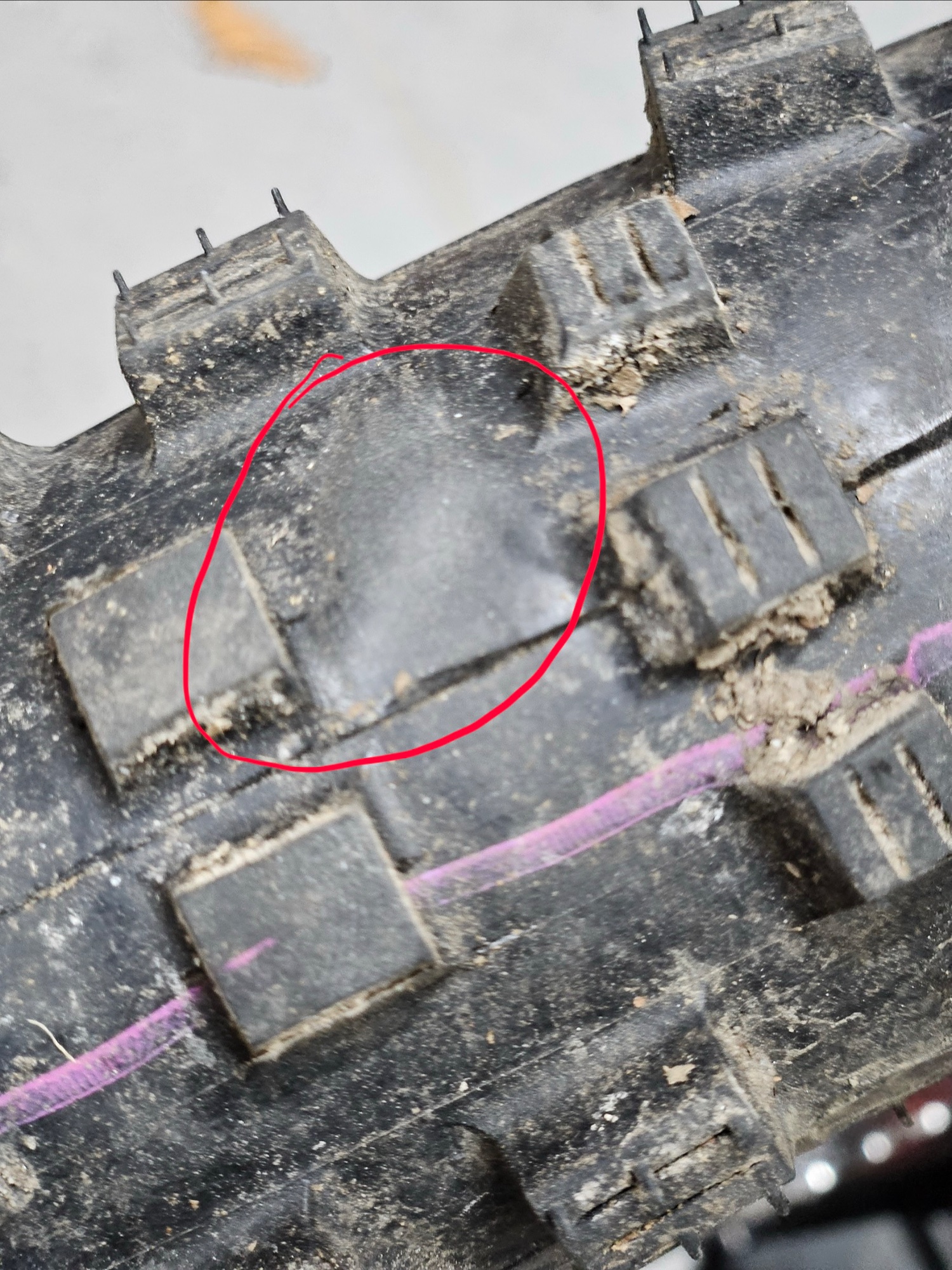

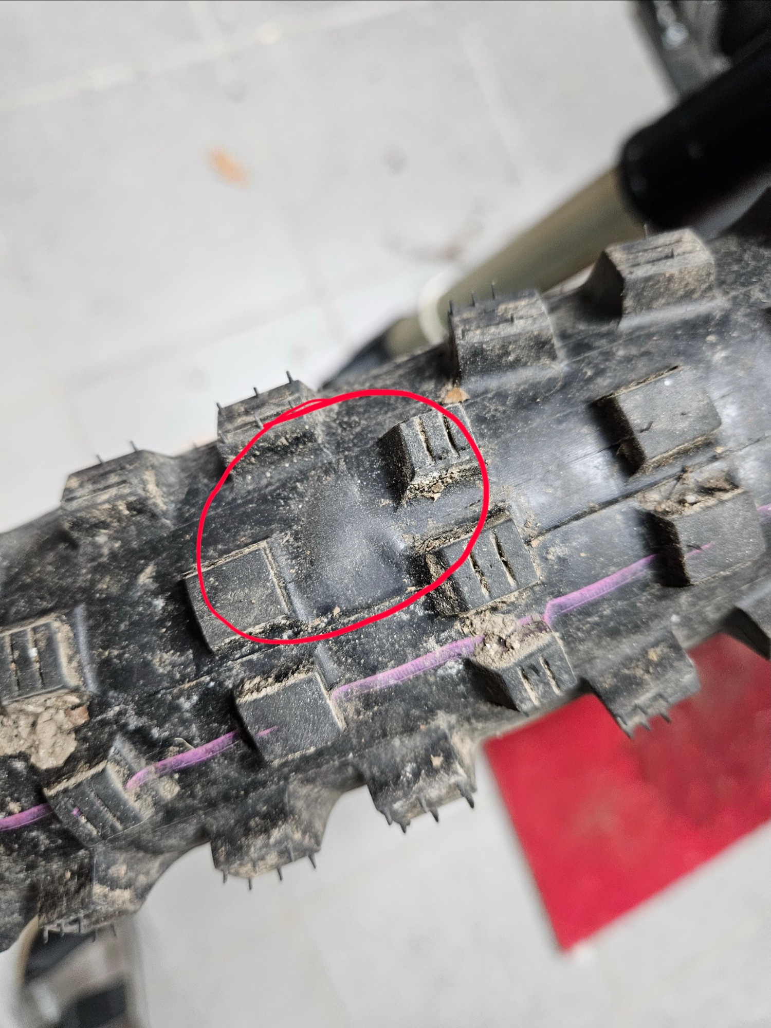

Das verstehe ich nicht. Ich hab den Reifen nach dem sauber machen innen und außen geprüft. Außen perfekt, kein Leak, nichts erkennbar. Außen hatte sich eine mehr oder weniger dünne Gummischicht ganz oben drauf angehoben.
In den Tublessreifen ist ganz innen eine Lage für die Abdichtung zuständig. Wenn diese Lage fehlerhaft ist, dann kann die Luft unter die äußere Lage kommen und diese abheben.Das verstehe ich nicht. Ich hab den Reifen nach dem sauber machen innen und außen geprüft. Außen perfekt, kein Leak, nichts erkennbar. Außen hatte sich eine mehr oder weniger dünne Gummischicht ganz oben drauf angehoben.
Wie kann das mit der Milch oder den Druck zusammen hängen?

Das ist eine abenteuerliche Theorie.weil die Milch ganz minimal wohl durch die offenen Poren nach außen durchsickert....sind ja nur tubless ready und die Milch soll das ja "eigentlich" abdichten.....aber sickert ebend durch und löst die äußere Gummischicht von der inneren Karkasse.
