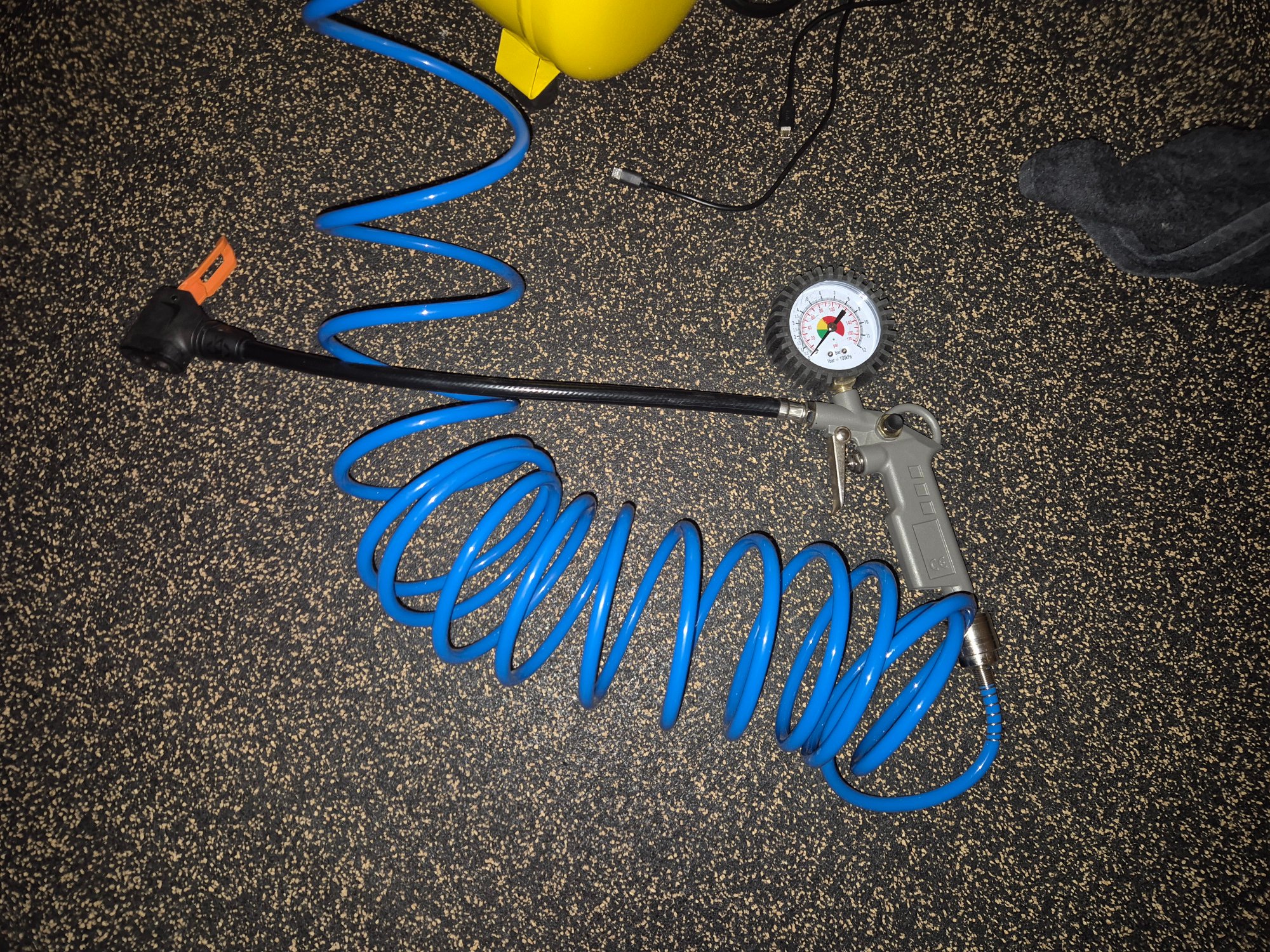

Hallo,
Ich habe mir einen kleinen Kompressor gegönnt, da ich mir bei den Schwalbe Reifen mit dem Airshot inflator fast das Leben genommen habe, bis der Mantel richtig auf der Felge sass
Dazu bestellt habe ich mit eine Cyclus Tool Pistole, um dann zu merken, dass der Pumpenkopf darauf nur Auto Ventil und presta mit Kern drin kann.
Ich habe den Mantel mit dem Auto Ventil Aufsatz ohne Kern beim ersten Versuch gesetzt aber so richtig ideal war das nicht, weil schon viel Luft übers Ventil entweicht.
Mit Kern drin habe ich nicht versucht.
Außerdem ist das Manometer der Pistole kaum ablesbar und der Druck wird nur angezeigt, wenn man den Lufthebel zieht.
Jetzt die Frage an Euch (sofern ihr einen Kompressor nutzt) -> gibt es keine Pistole, die einen guten Kopf für presta mit und ohne Ventil hat? Bzw was nutzt Ihr?
Der Reifen heute war nicht neu und saß relativ gut in der Felgenmitte. Bei den neuen war das anders und ich kann mir vorstellen dass es da mit dem zu großen Autoventil Probleme geben kann trotz Kompressor.
Danke im Voraus
20€ Set von Amazon, glaube BGS, mit dem SKS Kopf
Danke. Und der Hit ist, es liegt mal wieder am zu doofen user… ich hab den Kopf dran!
Mein Verständnis war Ventil ohne Kern ins Loch für Autoventil und beim Umlegen des Hebels fährt die Dichtung näher ran.
Jetzt habe ich es mit dem presta Loch getestet und ja es dichtet ab! Aber nicht so, dass das Ventil ohne Kern da rein passt, sondern einfach in dem man den Kopf fest drauf drückt. 🙈 wie kann man auch erwarten, dass es perfekt geht und man noch eine Hand frei hätte, um an anderer Stelle am Reifen gegen zu drücken… Daaaanke für Deine Hilfe.
Erst durch Dein Bild bin ich drauf gekommen, es einfach mal mit dem Presta Loch im Kopf zu testen. Heute Mittag war klar, passt da ohne Kern nicht rein 🙈🤣
