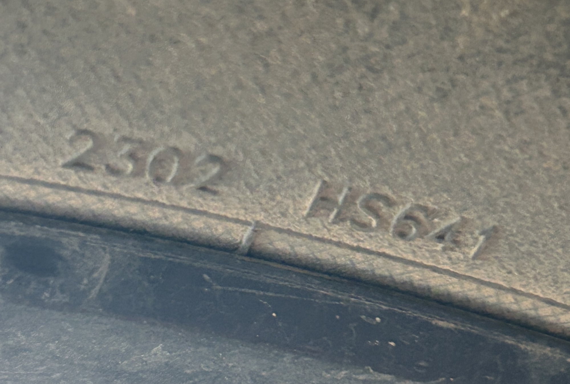

auf den Reifen ( Radial ) befindet sich ne 4 stellige Nummer, diese wohl auf das Produktionsdatum hinweist ( zb: 2310, 2304 bei mir ) könnte ner DOT gleichen. Somit kann man ggf fehlerhafte Chargen für sich eingrenzen, wenn man aus diesen Monatszyklus wieder welche erhält.
Aber somit wären die Reifen ja dann schon 2023 in Produktion gewesen, also lange vor Neuvorstellung, hmm
Hier die Kennung auf meinem Hinterreifen, also dem mit den Auffälligkeiten:
