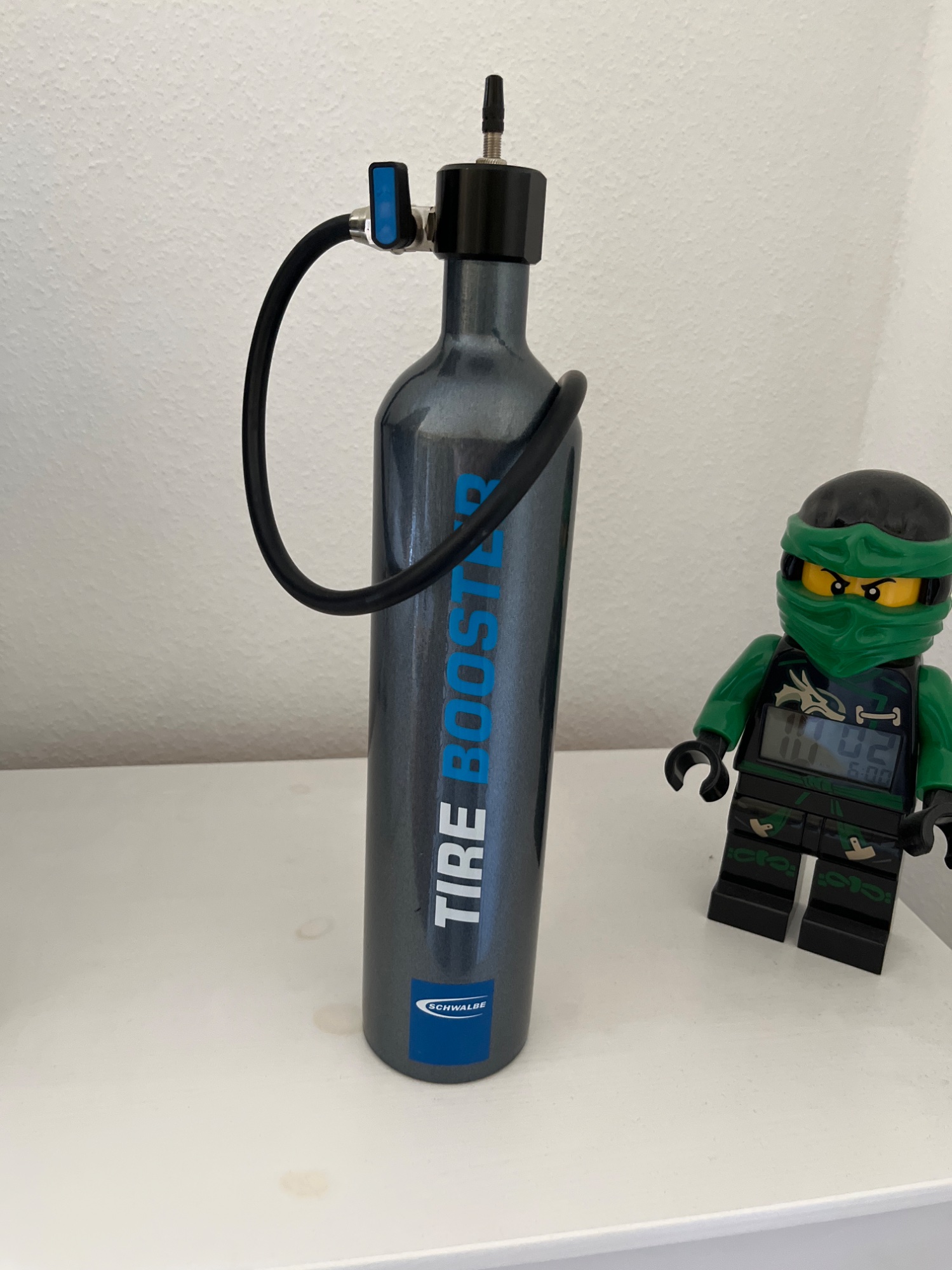

Vielleicht hab ich es überlesen, aber wie ist es dann mit dem Schwalbe Tire Booster ?

Danke Dir. Wenn die ca. 11 Bar erstmal drin sind geht das bestimmt gut.
Ja seit jahren..... tubelles reifen die mit der standpumpe nicht ploppen auch mit der pumpe wird zuerst ohne Ventil aufgepumpt und die 11 bar hast ja nicht im reifen max 3 mehr hab ich mit dem booster noch nicht geschafft und dann gibt es ja noch den kleinen hebel denn man schließen kann ;)
Ja so ist es.

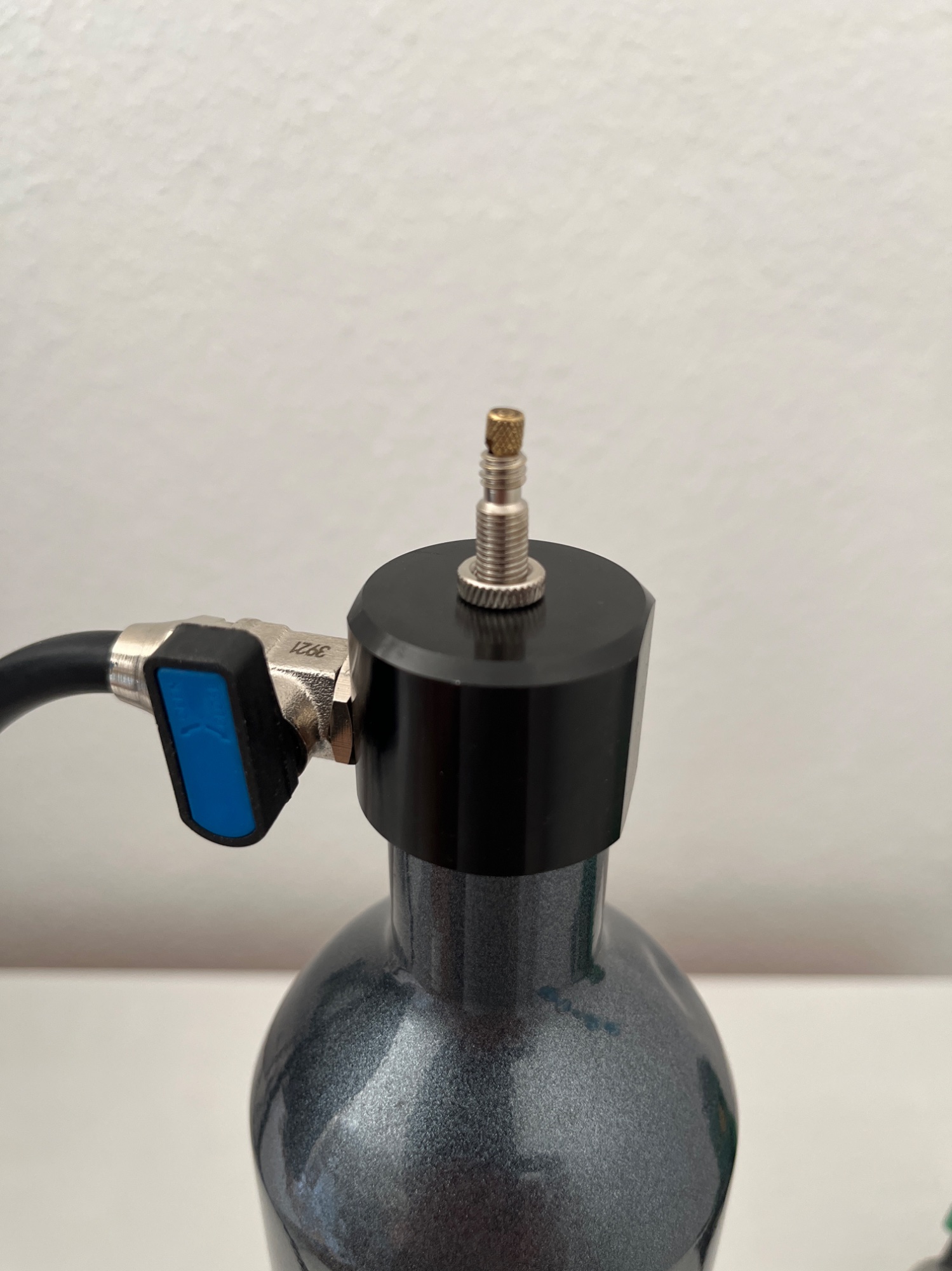

Ich überlegte nur, wenn meine Pumpen neue Köpfe für das Click Valve haben.
Das Ventil am Booster lässt sich wohl nicht so leicht mit Click Valve austauschen.
Muss es aber noch richtig prüfen.
Wenn das Ventil "fest" drin ist, wofür ist dann die Überwurf-Mutter?
Frage für einen Freund.
Das SV lässt sich nicht wie an einer Schlauchhülse oder Tubelesse Ventil einzeln heraus drehen und austauschen.
Man kann es mit Hülse schon nach innen eindrücken, die Dichtung herausnehmen und möglicherweise einen anderen Einsatz (aus Schlauch z.B.) mit Innengewinde für das Click Valve zaubern und Dichtung wieder einsetzen.
Das können die Schrauber besser beantworten.
Jetzt hab ichs wir reden von der seite ;). Dafür hab ich eine 2 pumpe ..

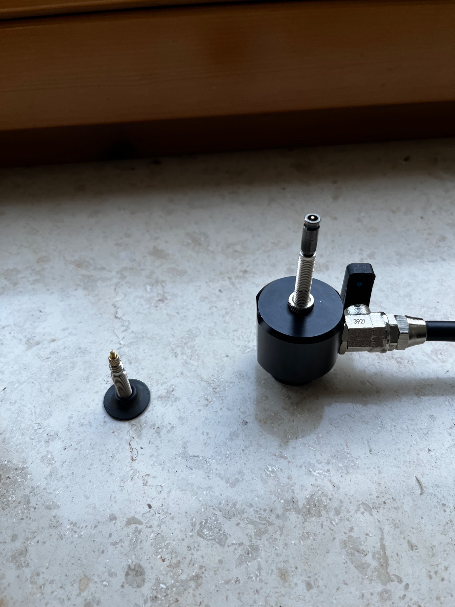

So…..ein Schlauch Ventil mit Gummianteil ausgeschnitten:
- eine zweite Lage Gummi aufgeklebt
- Das alte Ventil raus (links) auch nur Gummi
- die neue Hülse rein etwas lang aber ändere ich noch) plus Click Valve
- handfest gekontert….läuft
Zwar nicht Schwalbe zertifiziert.
Hält aber bei mir bis die mal etwas für diesen Zweck haben.
Nicht zur Nachahmung empfohlen !
Bist du es, MCGyver?:hushedface:
