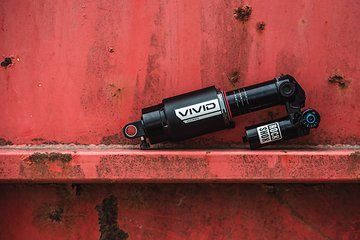

Der Klassiker kehrt zurück: Mit dem neuen Vivid schickt RockShox einen großvolumigen Luftdämpfer ins Rennen, der dank vielfältiger Einstell-Möglichkeiten und positionsabhängiger TouchDown-Dämpfung im Gravity-Einsatz brillieren will. Hier gibt's alle Infos zum neuen RockShox Vivid.
