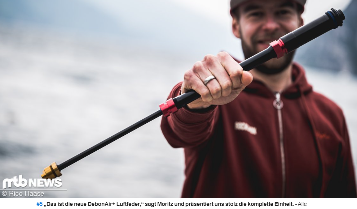

Ohne jetzt die fachliche Qualifikation des Redaktionsteam bzw. @riCo anzweifeln zu wollen....Ist das die Luftfeder oder der Dämpfer?
Hier ist mir, bei der Fülle an neuen Informationen ein Fehler passiert, den ich gestern schon korrigiert hatte. Leider wurde das Bild im Artikel nicht geupdatet.
Es handelt sich hierbei natürlich um die neue Charger 3 Kartusche.
Danke für den Hinweis. :)
