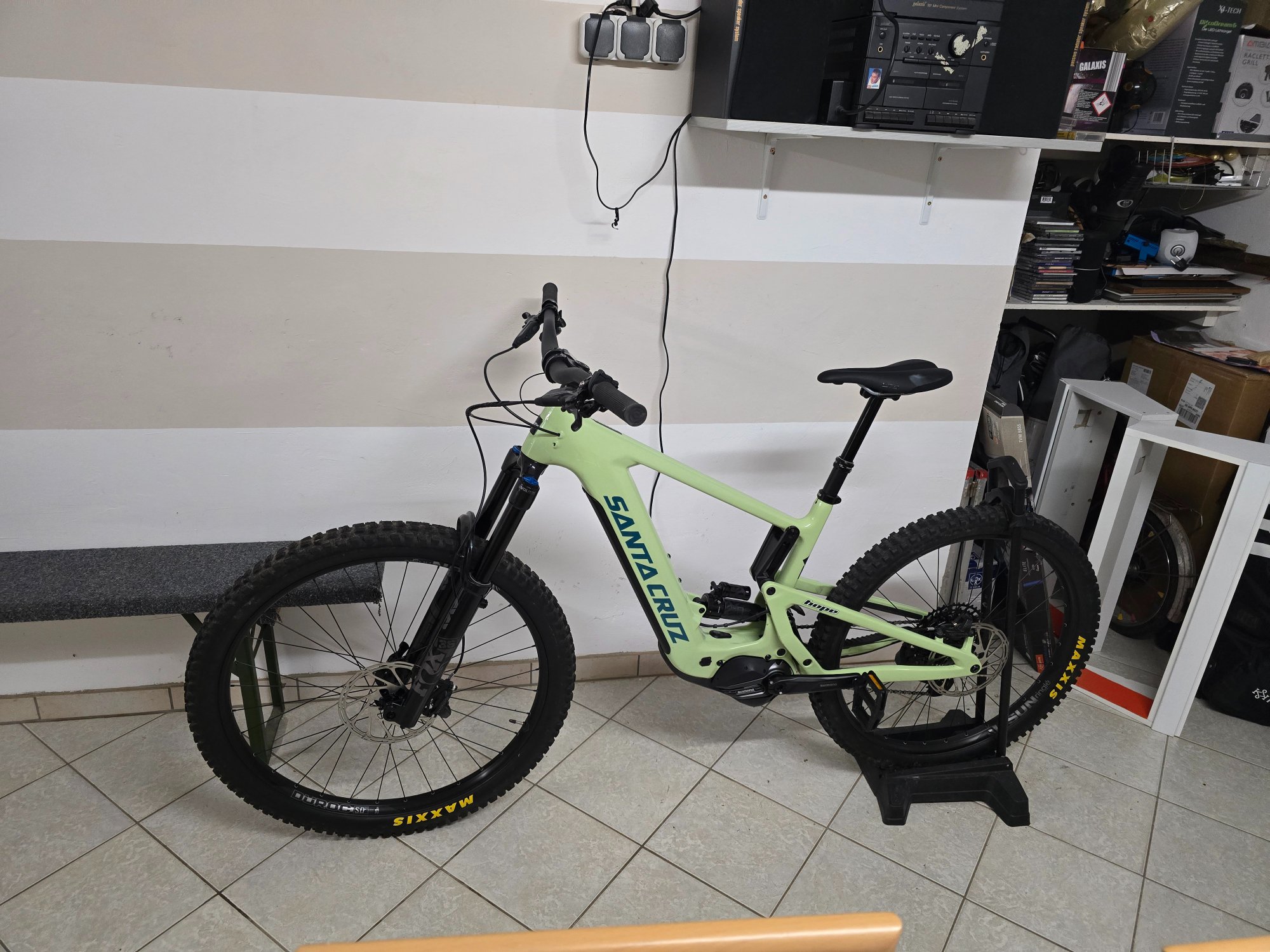

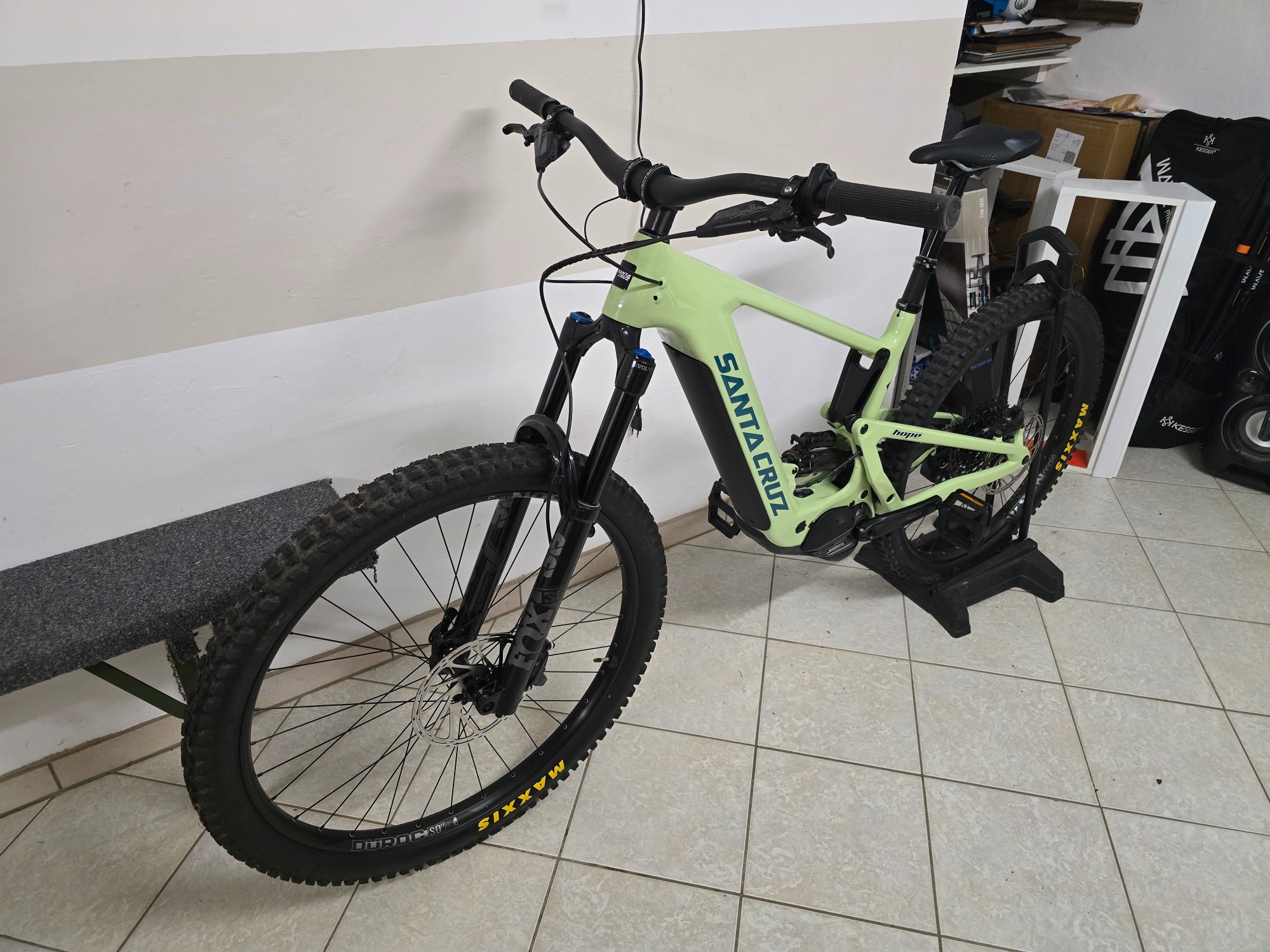

So,das Heckler habe ich jetzt gekauft,das Bike steht wie neu da,alles war wie beschrieben.
So richtig Fahren kann ich erst morgen.
Aber der Unterschied Scott E Spark vs.Heckler da liegen schon Welten zwischen.
Der Bike war vom Preis her ein Schnäppchen,alles in allem bin echt Happy mit dem Kauf.😊
