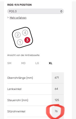

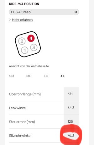

Gefühl habe zu "hecklastig" zu sein
Wenn Dir das allgemein so vorkommt, kannst Du auch mal beim Ride4 die Position 4 wählen, dann wird der Sitzwinkel steiler. Das kann auch schon helfen.
Auch abhängig deines Dämpfer, ich hab mit Luftdämpfer die Position 4 auch sehr gerne (ist zwar das SLayer, aber der Effekt ist beim Powerplay der selbe, 4&3 sind am Anfang leicht degressiv was für den Luftdämpfer gut ist.:
Bei den ride positions hab ich bis auf pos.1 alle schon probiert, teilweise auch auf dem Trail gewechselt um in Echtzeit vergleichen zu können.
Ich wechsel immer mal wieder zwischen 3 und 4(auf pos.2 hat es mir an exterem steilen Anstiegen das Vorderrad gelupft) weil ich mich nicht so recht entscheiden kann.
Eventuell hat sich das ja dann erledigt wenn ich die Kettenstreben auf lang stelle.

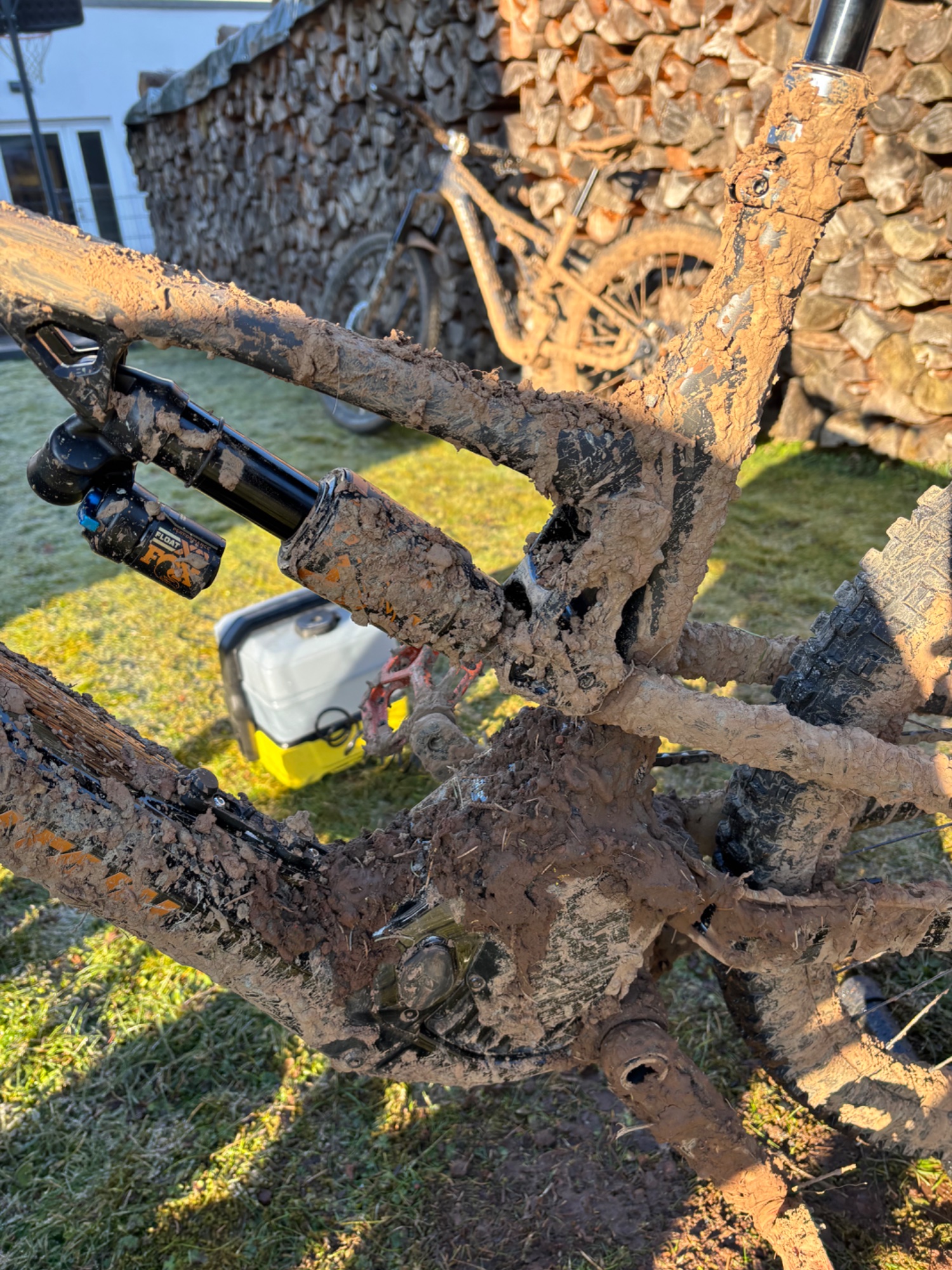

Moin..
Hab gestern nach dem Saubermachen zum ersten Mal die Verkleidung abgeschraubt um zu schauen wie es dadrunter aussieht.
Ich bin sehr angenehm überrascht, so anfällig scheint es nicht zu sein und der dreck geht gut weg von man von außen mit Wasser daran geht
Außenansicht vorher
Innenansicht nach dem reinigen von außen
Finde da kann man nicht meckern, hatte damit gerechnet dass es komplett vermockt ist

Das kommt ein bisschen drauf an, ob der Schlamm auf die Kette kommt und von dieser unter die Abdeckung „getragen“ wird oder nicht. Es kann schon vorkommen, dass man die Abdeckung abmacht und darunter schon ordentlich Dreck ist. Insgesamt, ist es aber tatsächlich meistens erstaunlich sauber drunter.

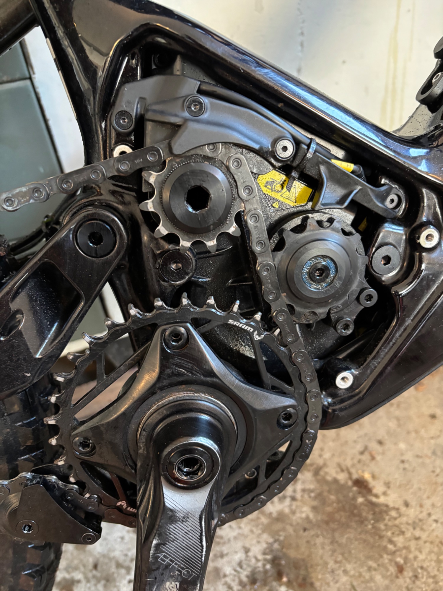

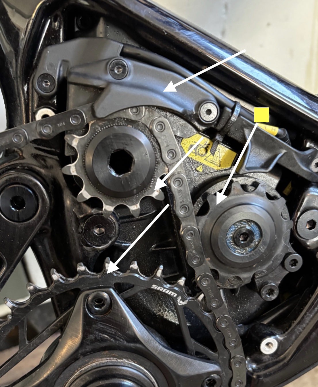

Moin , habe mir erlaubt das Bild von Fresh zu klauen .
Kann mir jemand einen Tipp geben welcher Onlineshop diese Ritzel / Kettenblatt hat.
Die 11 Fach Shimano Kassette würde ich ebenfalls gerne erneuern ?
Die Transferseite müsste auch mal neu
Für Eure Hilfe wäre ich dankbar.
Falls jemand das überschüssig liegen hat , nehme ich gerne.
VG Matthias

Das rechte ist ja der Sensor. Ist er defekt oder willst ihn wegen Abnutzung wechseln?
Ich habe noch einen bei mir liegen, den Du haben kannst.
Hätte auch noch ein original Kettenblatt von RaceFace, das ich schon gekauft hatte, aber dann auf die Transmission umgebaut habe. Ist also noch komplett neu. Bei Interesse schreibe mir gern eine PN.
