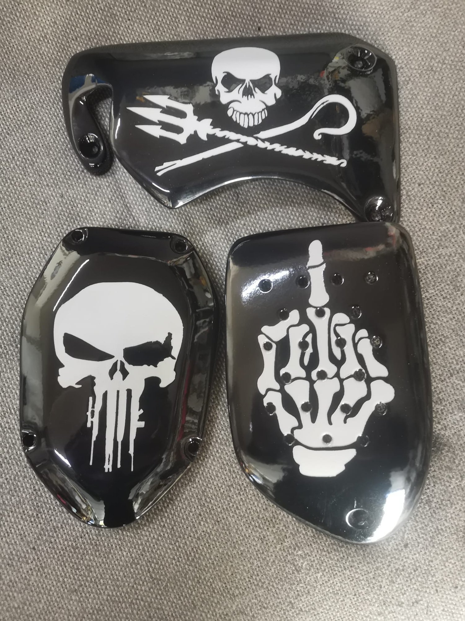

Hat jemand ne Ahnung wo ich einen Deckel für die Seite der Transferkette herbekomme?
Meiner hat einen Riss den ich erst mal mit Sekundenkleber "repariert" habe....
Edit: hab einen Shop gefunden der den Deckel lagernd hat, für 40 Tacken plus Versand😱
Wird der von blinden Meerjungfrauen handgeklöppelt?!?
Äh viel zu teuer. Scheinen echt nicht viele auf Lager zu haben. Ich kenne zuletzt Preise um die 10.- EUR:.
Deutlich teurer ist der Deckel für die Fahrradkette. Der kostet normal um die 40.- EUR.
Ganz genau!
Hatte das auch so im Kopf dass nur die andere Seite so teuer ist- und auch da erschließt sich mir der Grund nicht.
Hab mich jetzt mal bei Bike24 auf die "Warteliste" gesetzt....
Nein, bisher nicht. Habe kein facebook und keine andere Info, woher man die bekommen könnte.
Ich habe den auf Facebook angeschrieben. Das ganze Set kostet 250.- EUR inkl. Versand von Frankreich nach Deutschland mit Sendungsverfolgung. Im Moment hat er den linken Deckel auf Lager. Der kostet mit Versand 110.- EUR. Linker und rechter Deckel liegen wohl preislich dazwischen. Ich schick Dir seine Nummer, wenn Du magst. Dann kannst Du ihm per Whatsapp texten. Musst aber französisch mit ihm schreiben.
Edit: Die weißen Bilderchen sind nicht mit dabei. Also Du bekommst es schwarz.
