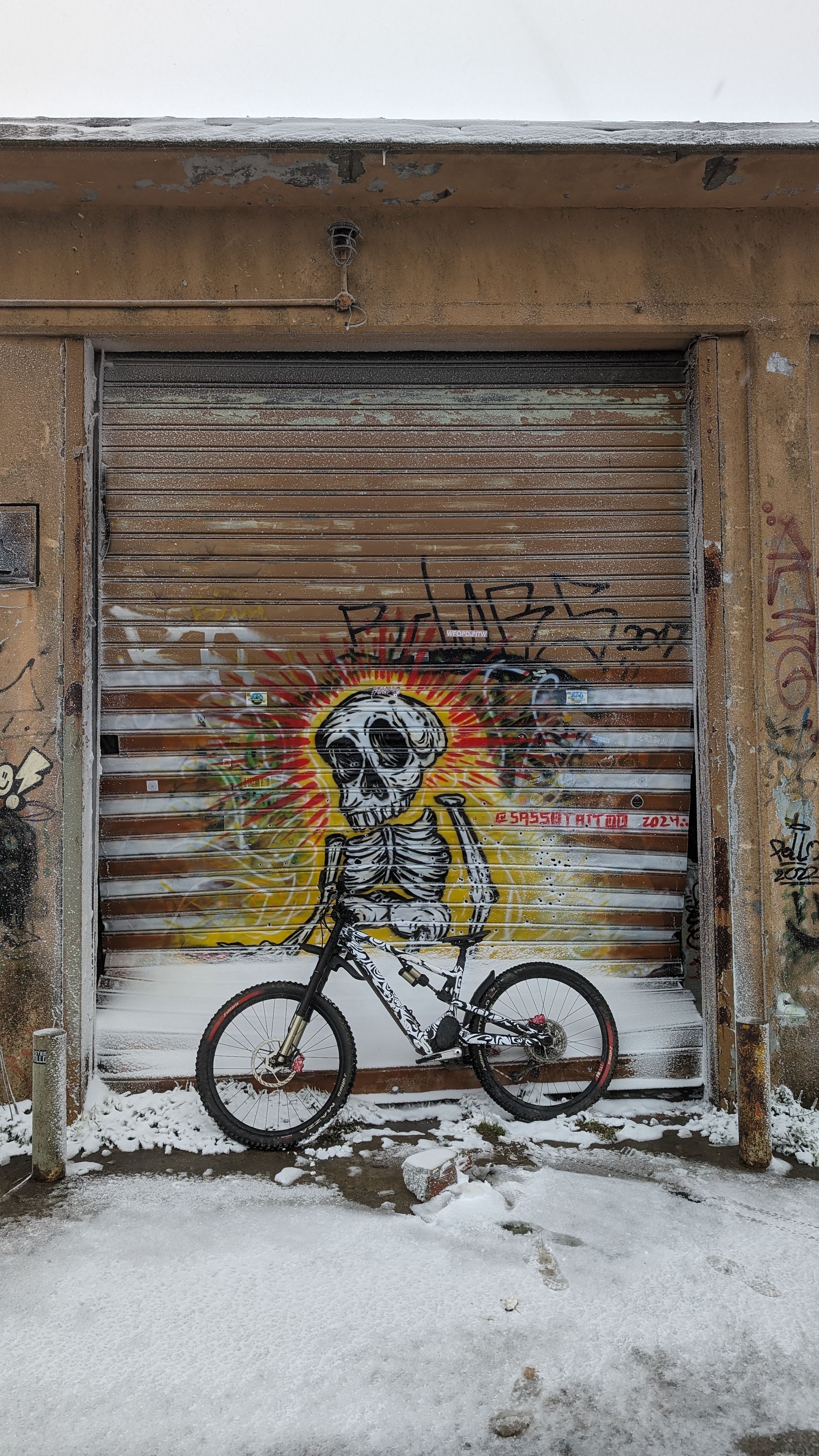

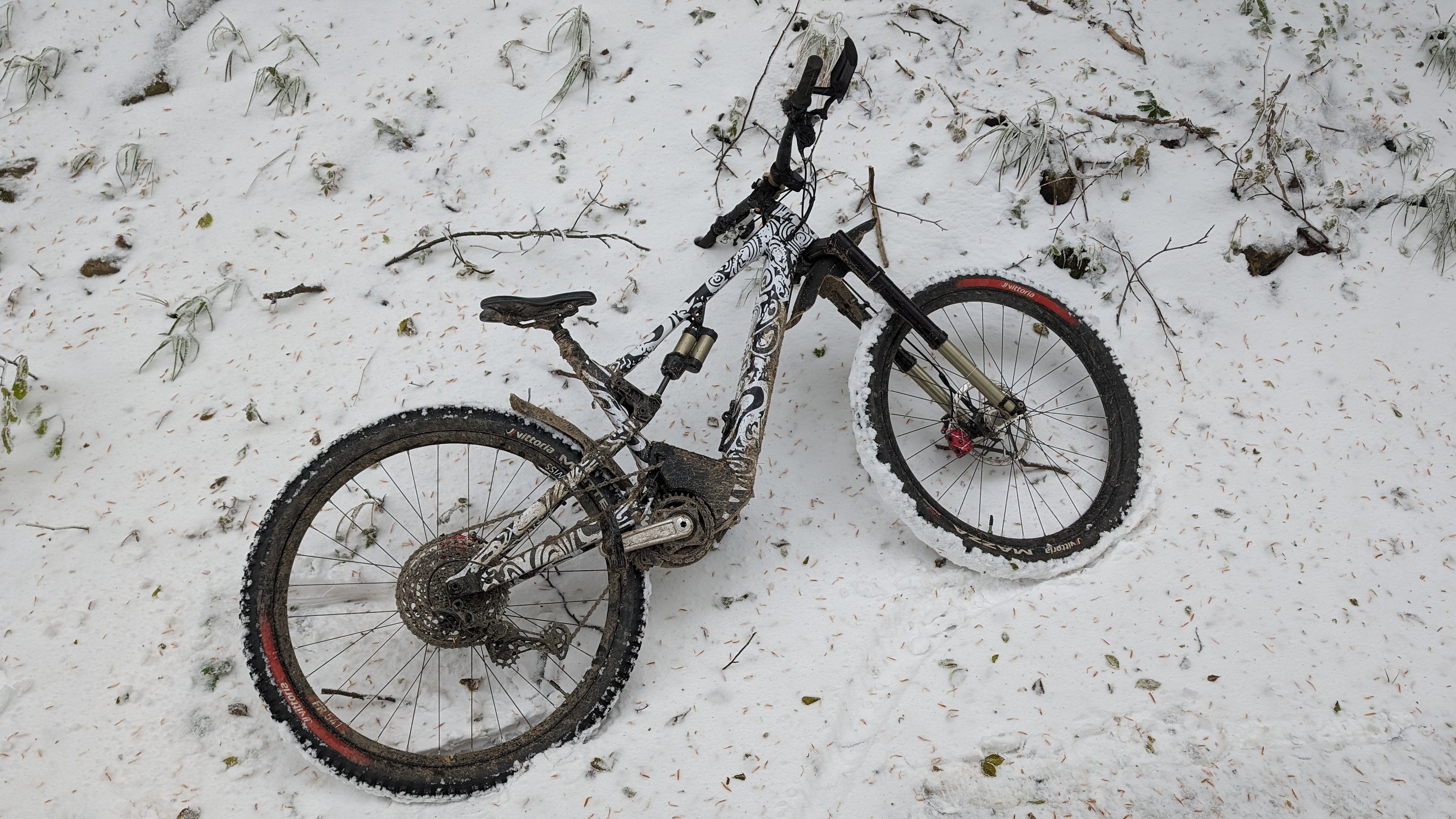

WO hattest du die letzten zwei Wochen Schnee?!Der linke kostet ja nur 9€ bei Bike 24, der rechte ist teurer. Ich hab die inzwischen mit einem Plastikschweißgerät repariert und verstärkt und bisher ist das OK, muss jetzt nach den Schneefahrten die letzten zwei Wochen Mal wieder bei der letzte reinschauen ob alles dicht ist.

FInale, oben am Din und auf der NatobaseWO hattest du die letzten zwei Wochen Schnee?!
Sieht endgeil aus , Nato mäßige Schneetarnung , Aufkleber?
Genau, hab es mit einer Erlkönigfolie foliertSieht endgeil aus , Nato mäßige Schneetarnung , Aufkleber?
