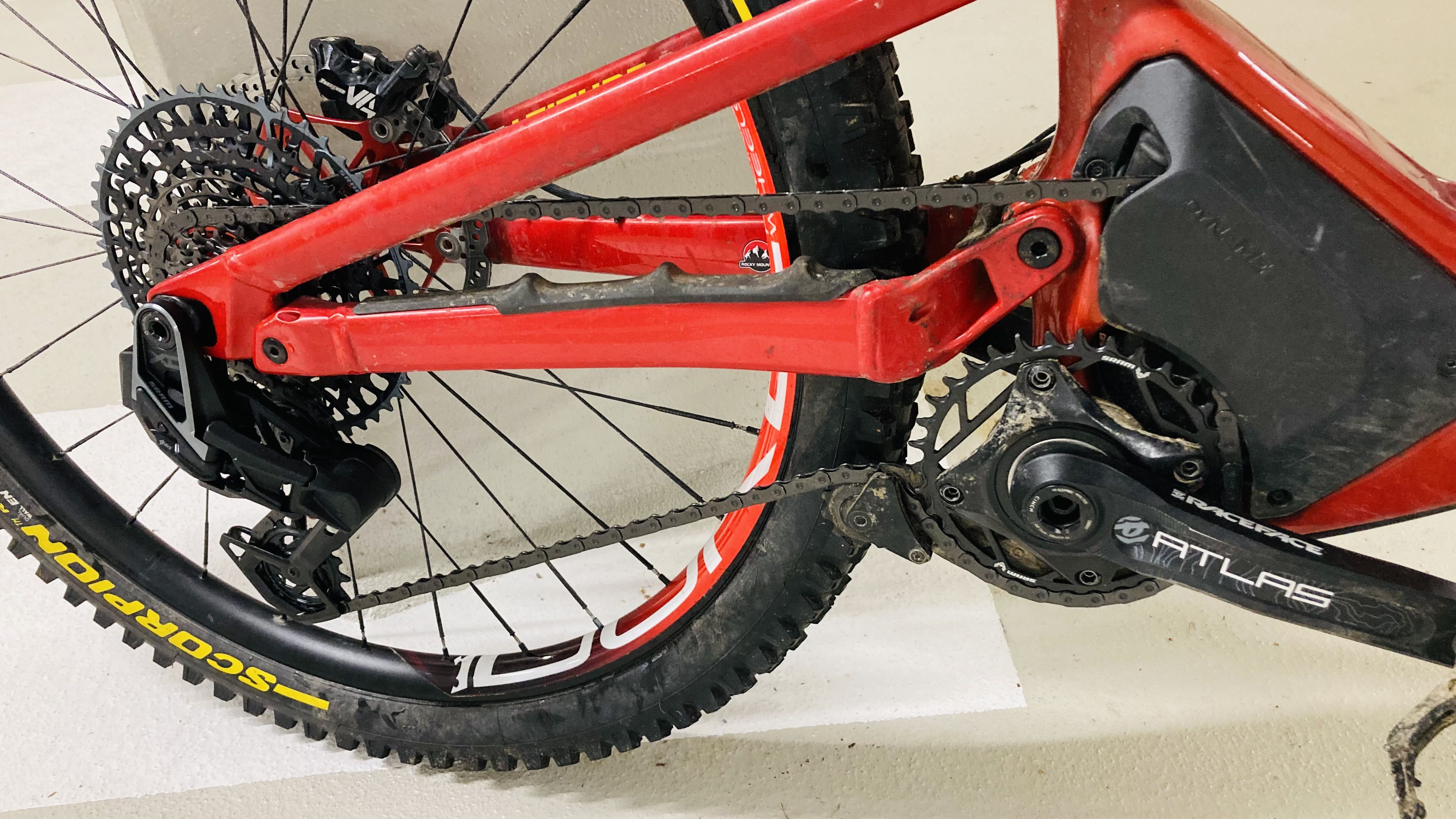

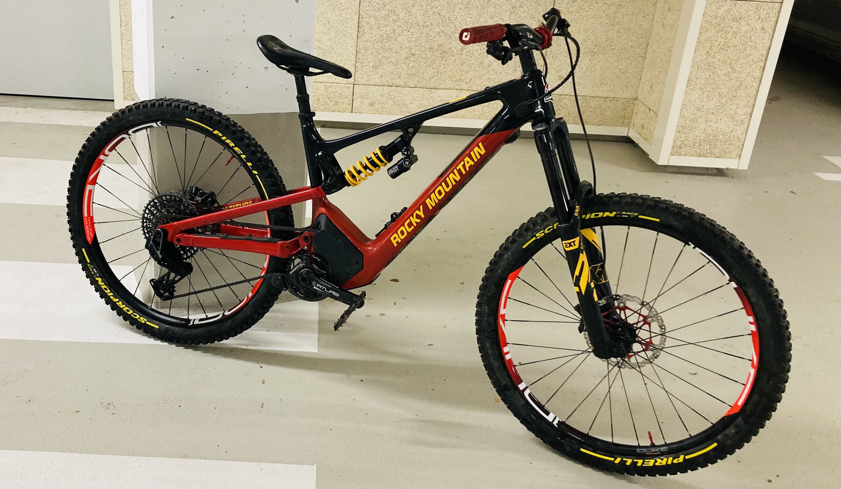

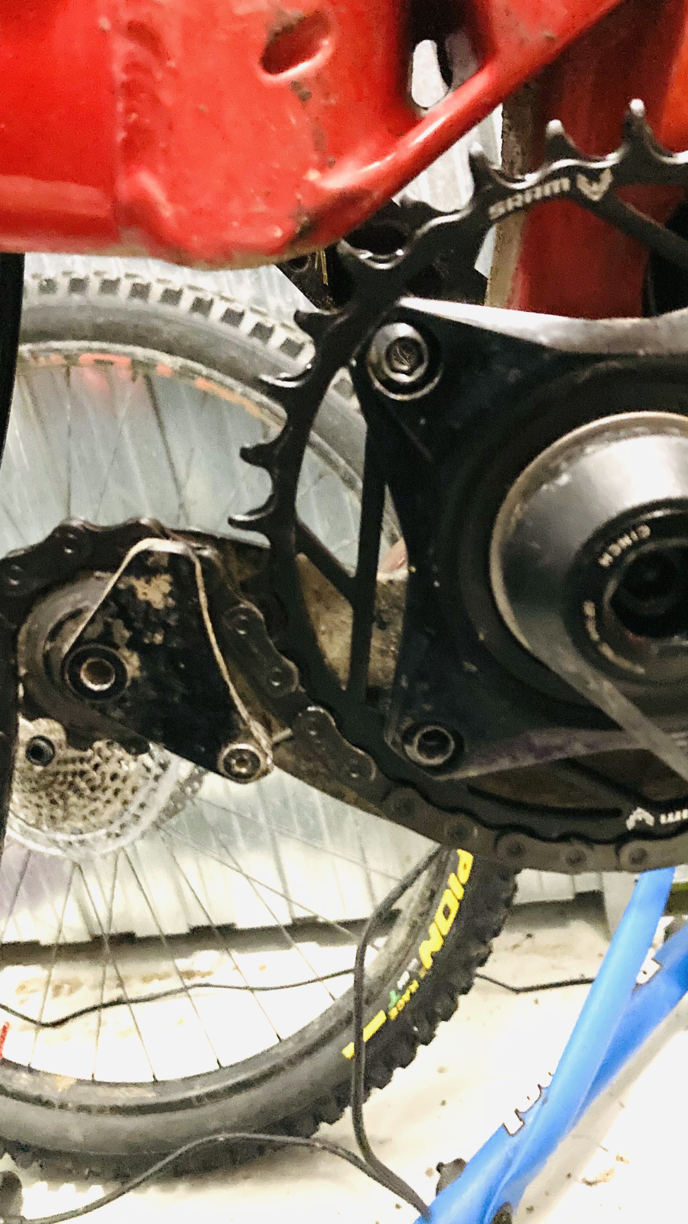

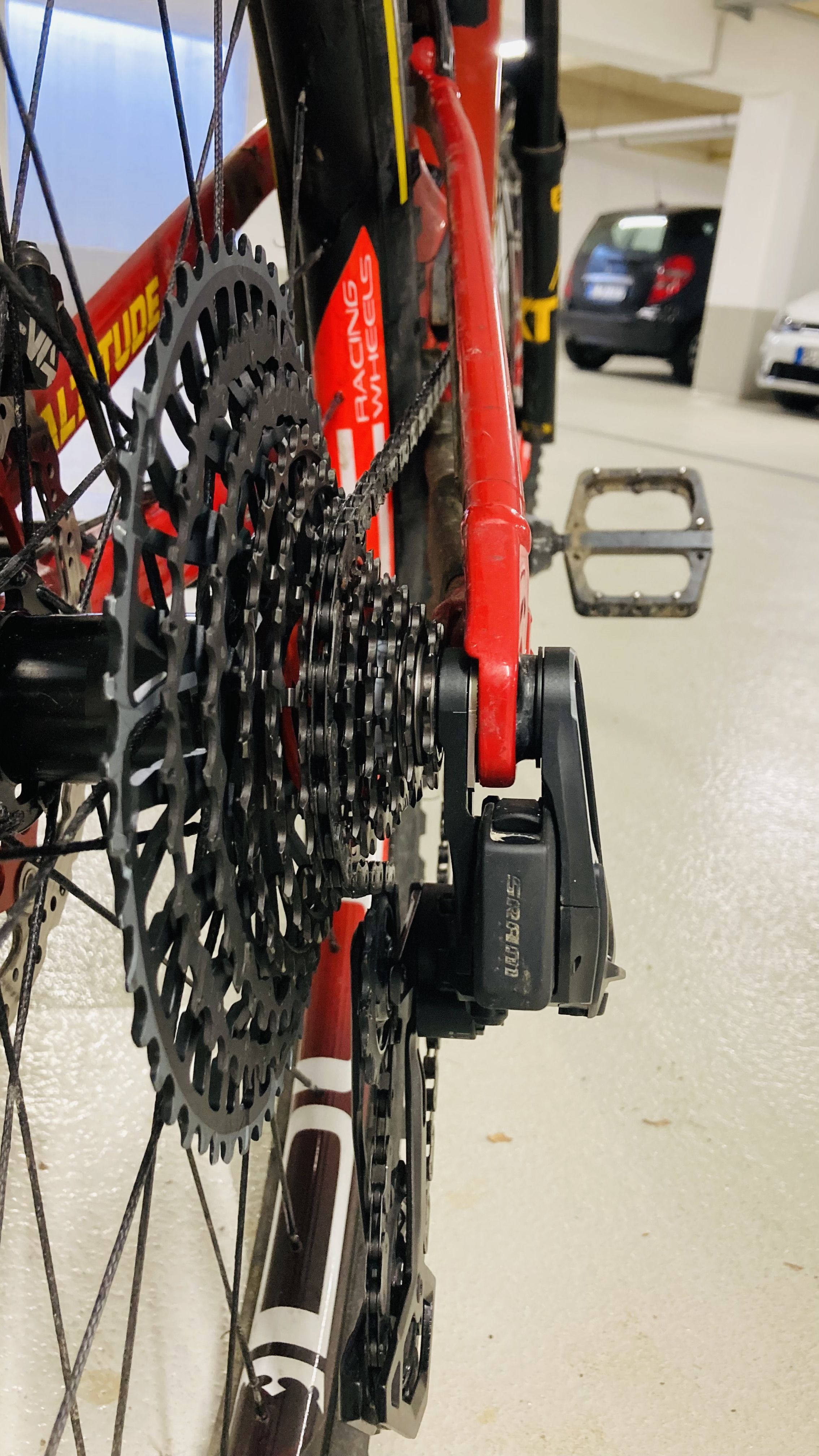

Zum Thema SRAM Transmission Umbau am Rocky:
Nachdem @3ullit hier ja bereits einige Hilfestellung gegeben hat und aber trotzdem keiner sagen kann, ob es wirklich geht, hab ich es einfach probiert.
BC hat ein unschlagbares Osterangebot gehabt, da konnte ich nicht wiederstehen.
Spoiler: Es geht😁
Wie bereits geschrieben aber nur auf der langen Kettenstrebeneinstellung.

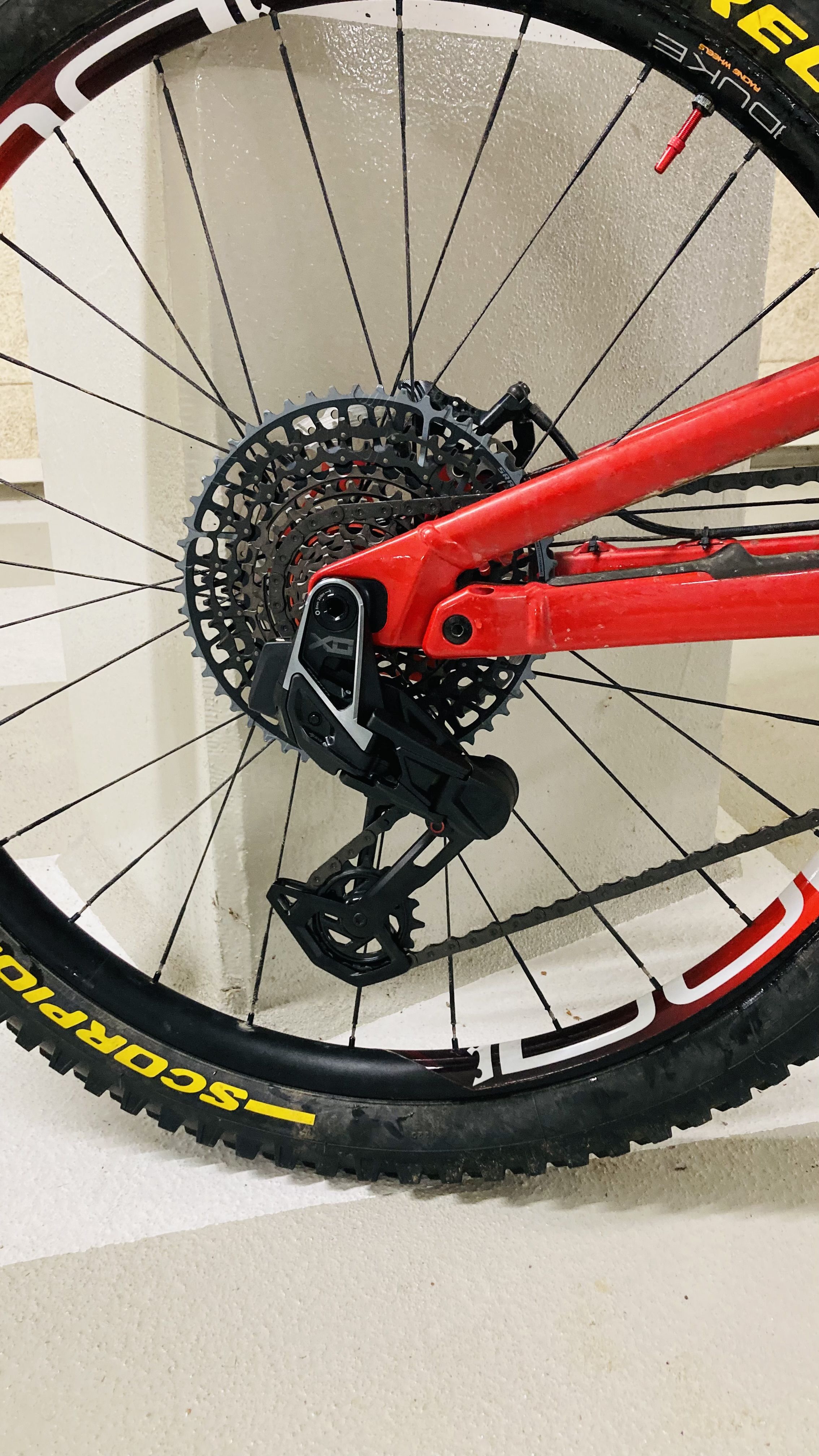

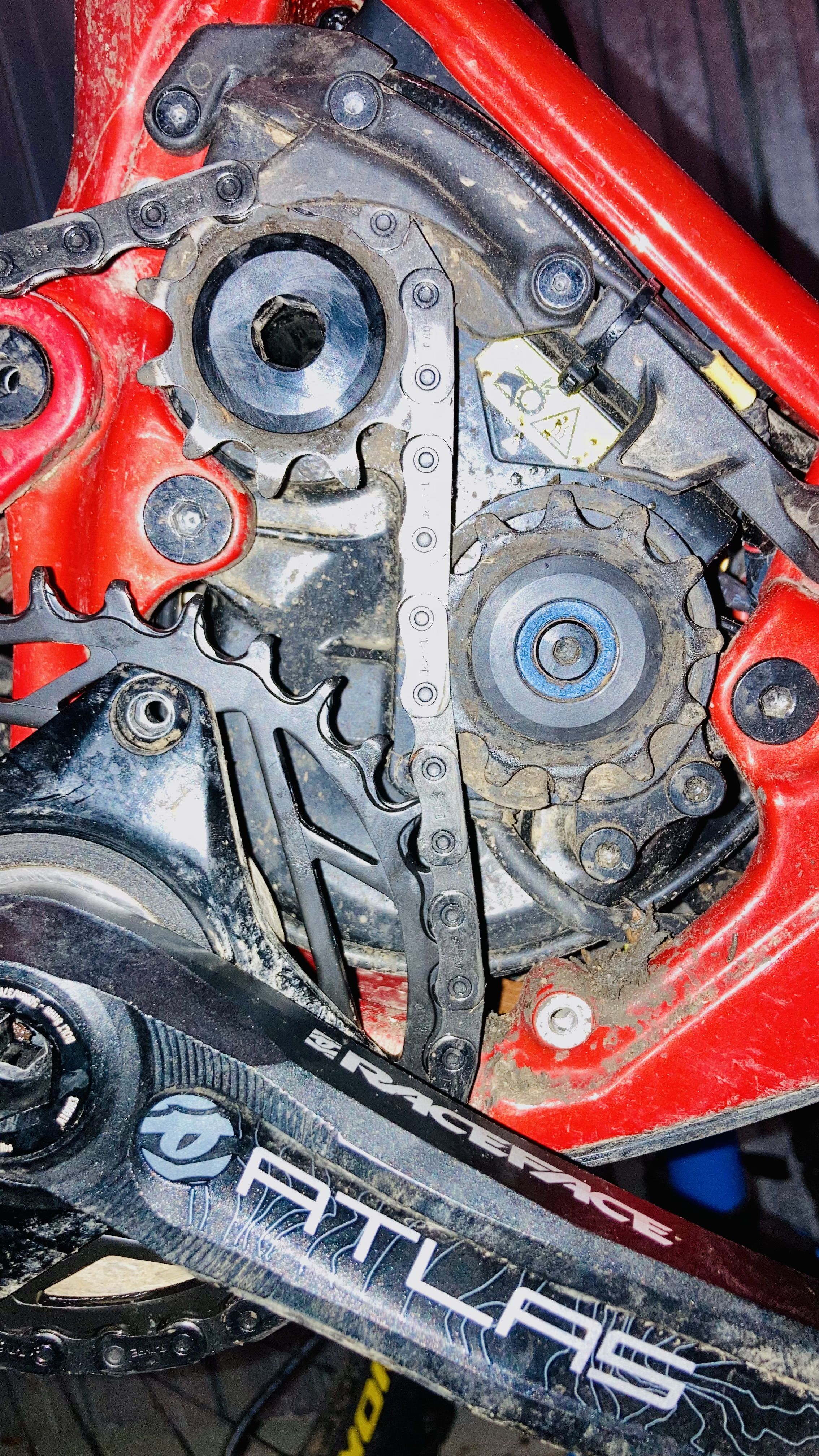

Die Kette läuft auf dem Antriebsritzel ohne (mir ersichtliche) Probleme.
Drehmomentsensor ist auch kein Problem mit der Flattopkette.
Kettenblatt hatte ich erst das aktuelle Eagle X-Sync 2 probiert. Es ging auch, aber nur unter Spannung. Wenn man die Kette ohne Spannung darübergzogen hat, hat sie paar Mal einen Chainsuck gemacht. Die T-Type Kette ist minimal schmaler.
Deshalb habe ich mich entschieden noch das T-Type Kettenblatt zu verbauen.
Damit läuft es (zumindest auf dem Ständer und bei einer kurzen Probefahrt) einwandfrei.
Da es keine Kettenempfehlung bezüglich der Länge gibt, habe ich die Kette ungekürzt (126 Glieder) verwendet und das scheint gut zu passen.

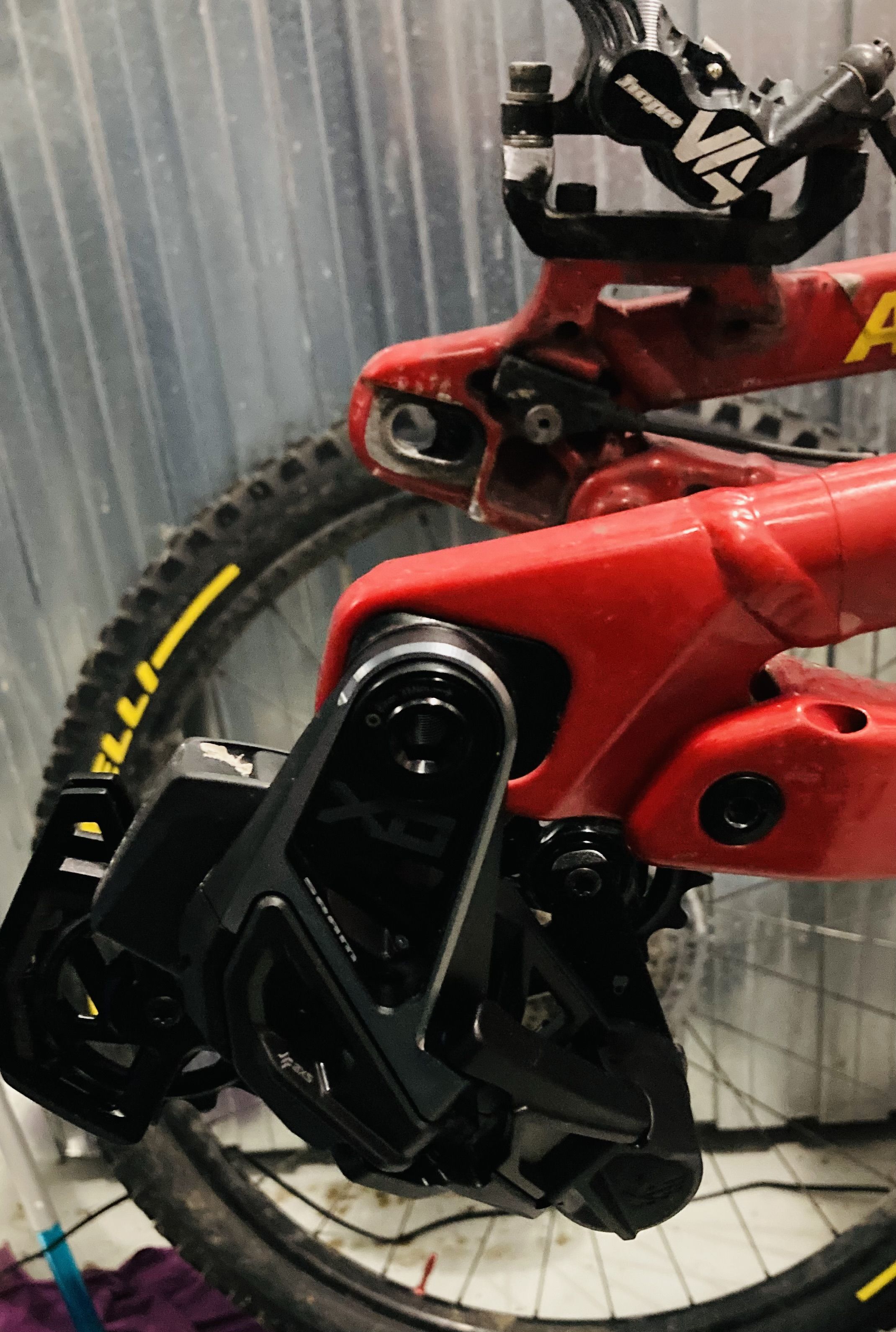

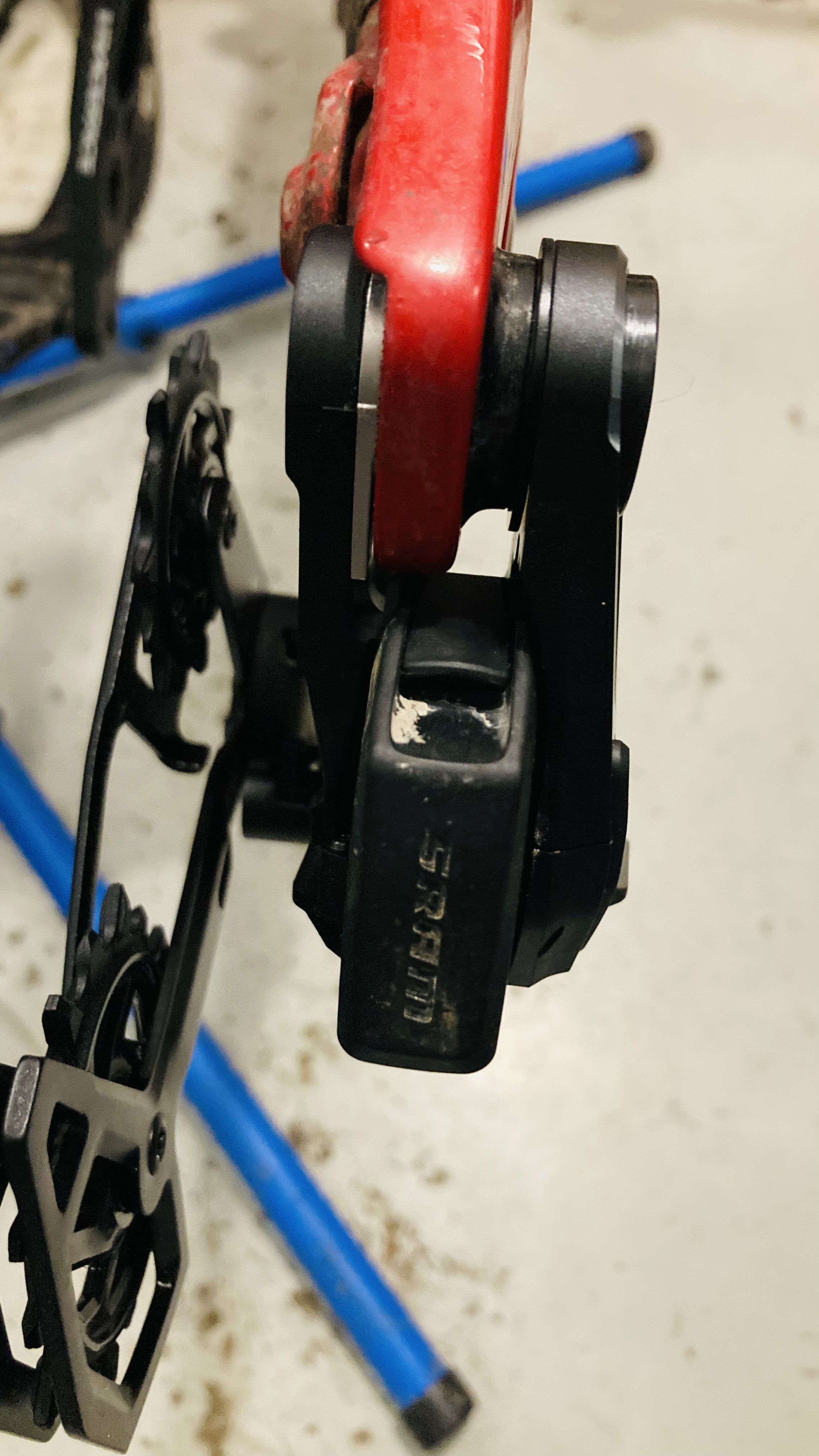

Die Einstellung fand ich jetzt etwas gewöhnungsbedürftig, aber letztlich hat es geklappt.
Hier noch die Materialliste:
Transmission X01 Schaltwerk
Transmission X01 Kassette
Transmission X01 T-Type Kette
Transmission T-Type Kettenblatt 104 LK
Trigger habe ich den X01 AXS mit Rocker Paddle behalten.

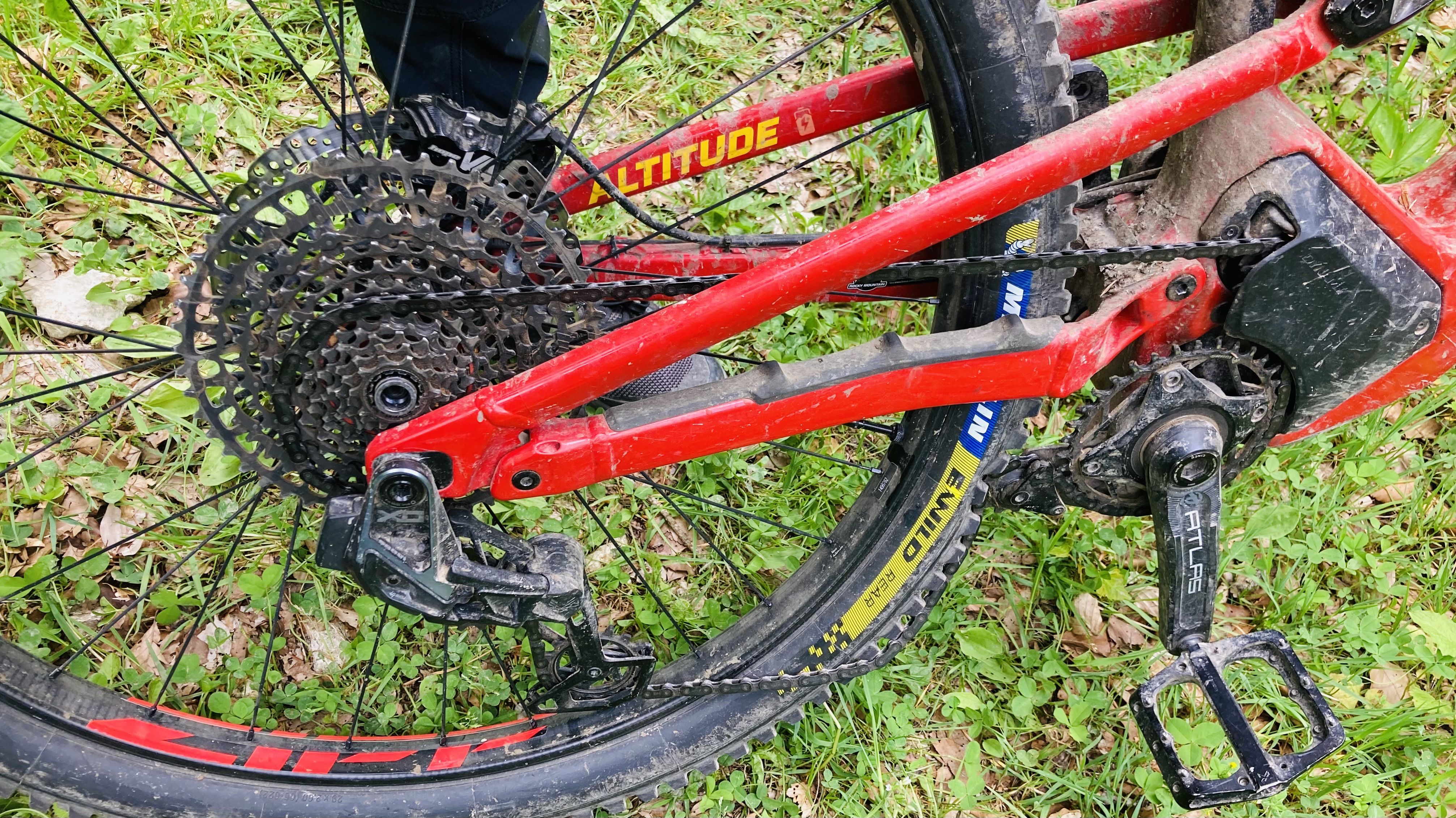

So, nach ca. 800 km kann ich vermelden, dass bei der Transmission alles in Ordnung ist und sie sich bestens fährt. Schalten unter Last klappt perfekt.
Hat sogar schon den ersten Belastungstest bestanden und funktioniert nach wie vor einwandfrei. 👍

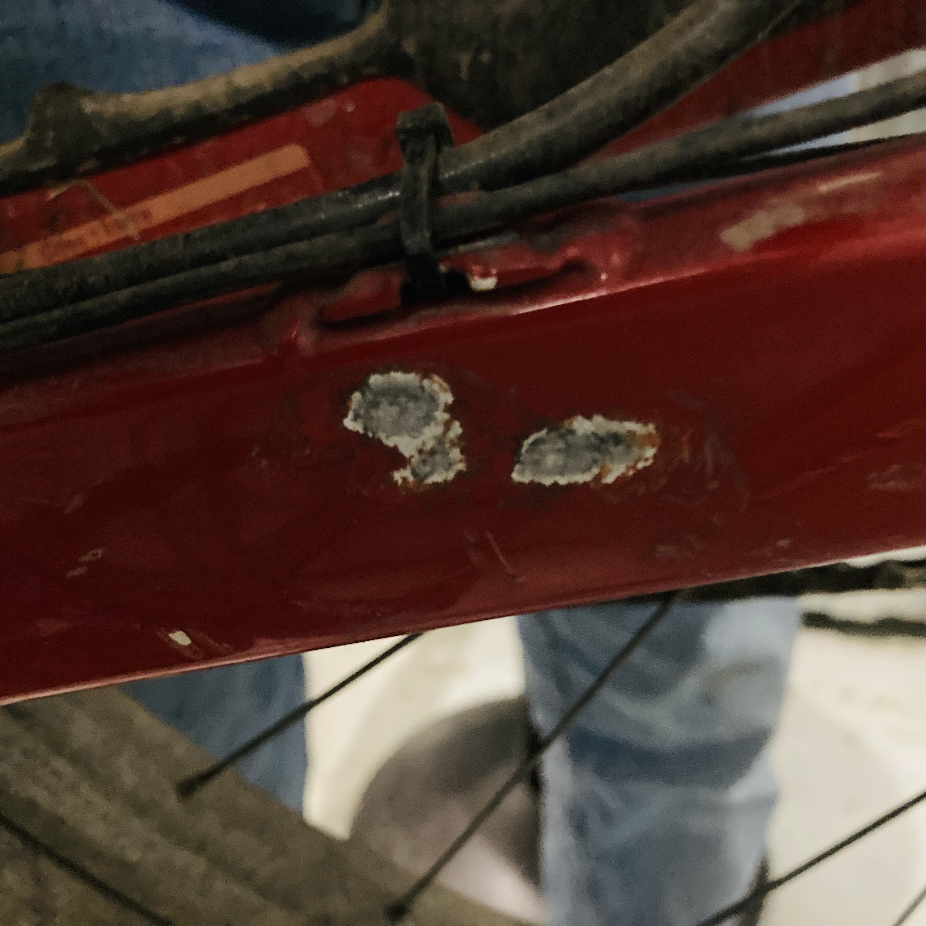

Wart mal, das Schadenszenario kenn ich doch :biggrin:
Kenne einen, der einen kennt, der mir von einem erzählt hat, der sich um einen Baum gewickelt hat.
Naja, Rocky hat da ein Thema, beim letzten Pinkbike Test in Whistler hat sich doch auch die Achse verabschgiedet und der Tester ist auf der A-Line ordentlich eingeschlagen und der Hinterbau war Toast, dass war auch ein PR Desaster für Rocky.
Das war ja das alte Slayer von 2020.
Immerhin ist der Hinterbau bei mir intakt und auch die Achse ist ja nicht gebrochen.
Denke mal, dass ich einen Fehler gemacht habe bzw. der Drehmomentschlüssel versagt hat oder ich was falsches eingestellt hatte.
Hatte davor ja die Laufräder gewechselt.
Und ich war ja schon mehrfach damit im Bikepark in den letzten drei Jahren.
Aber unabhängig davon was es jetzt war, werde ich dem Thema die nächste Zeit etwas mehr Aufmerksamkeit schenken 😉.
