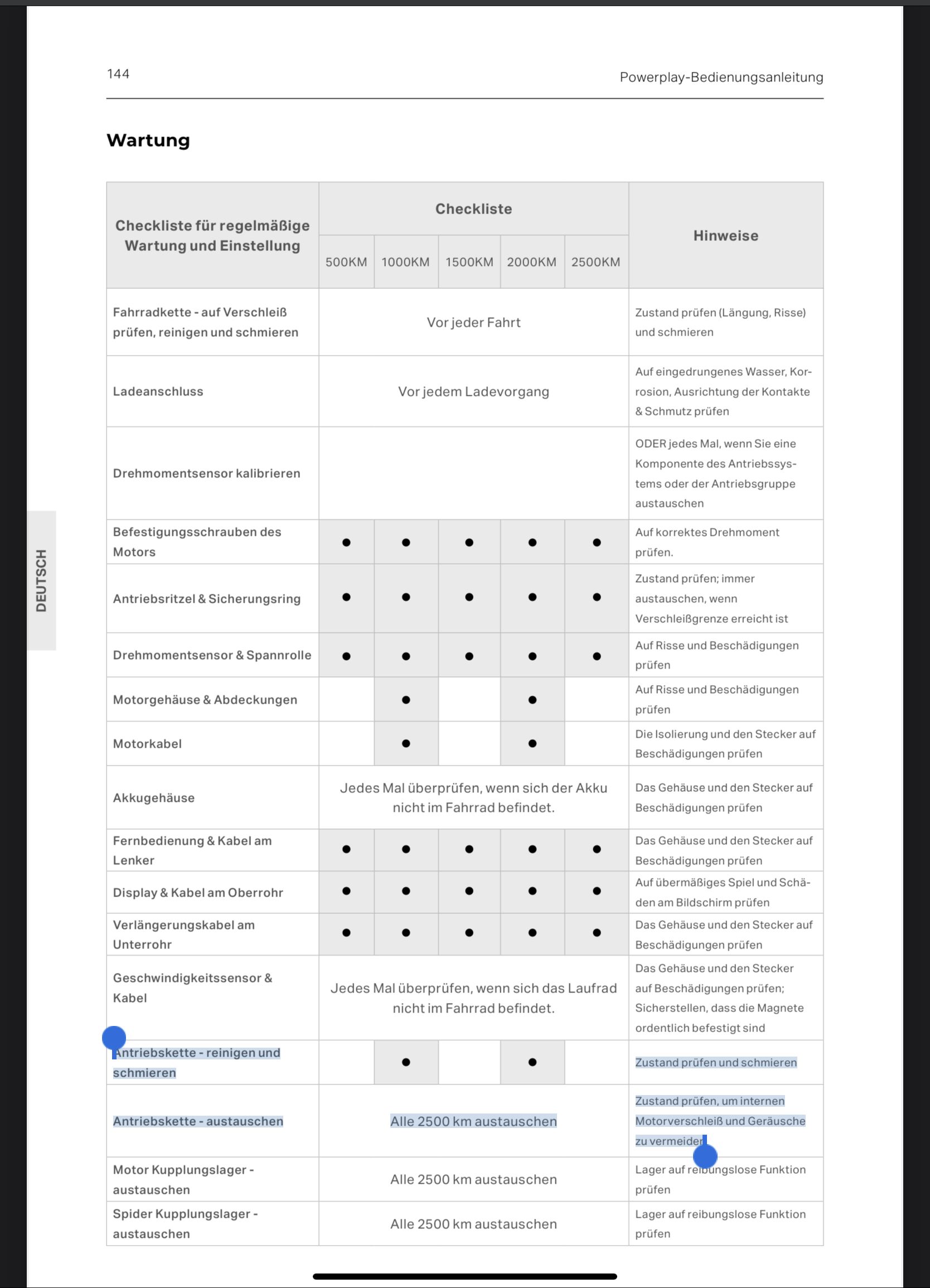

Schwierig ist das ja nicht. Man braucht eben nur eine.Ist denn selber wechseln der Steuerkette möglich?!?! Sollte das nen dauer Problem werden könnte man sich ja eine hin legen. Schon ärgerlich sowas .
Anmerkung: This feature may not be available in some browsers.
Da kommt aber bei 2500 ja doch bisschen was. Also langsam über die Zeit teile kaufen.Ich sehe das Ketten Thema eigentlich eher positiv. Klar das Ersatzteil braucht man erst mal, aber dann ist es total easy es zu wechseln.
Man muss nur vier Schrauben öffnen, Deckel ab, Kettenschloss auf, Kette tauschen und in umgekehrter Reihenfolge wieder zusammen gebaut. Nix anderes muss noch mit ab. Keine Dichtung, welche kaputt gehen kann. Drehmoment Schlüssel braucht man nicht. Und einstellen muss man auch nix.

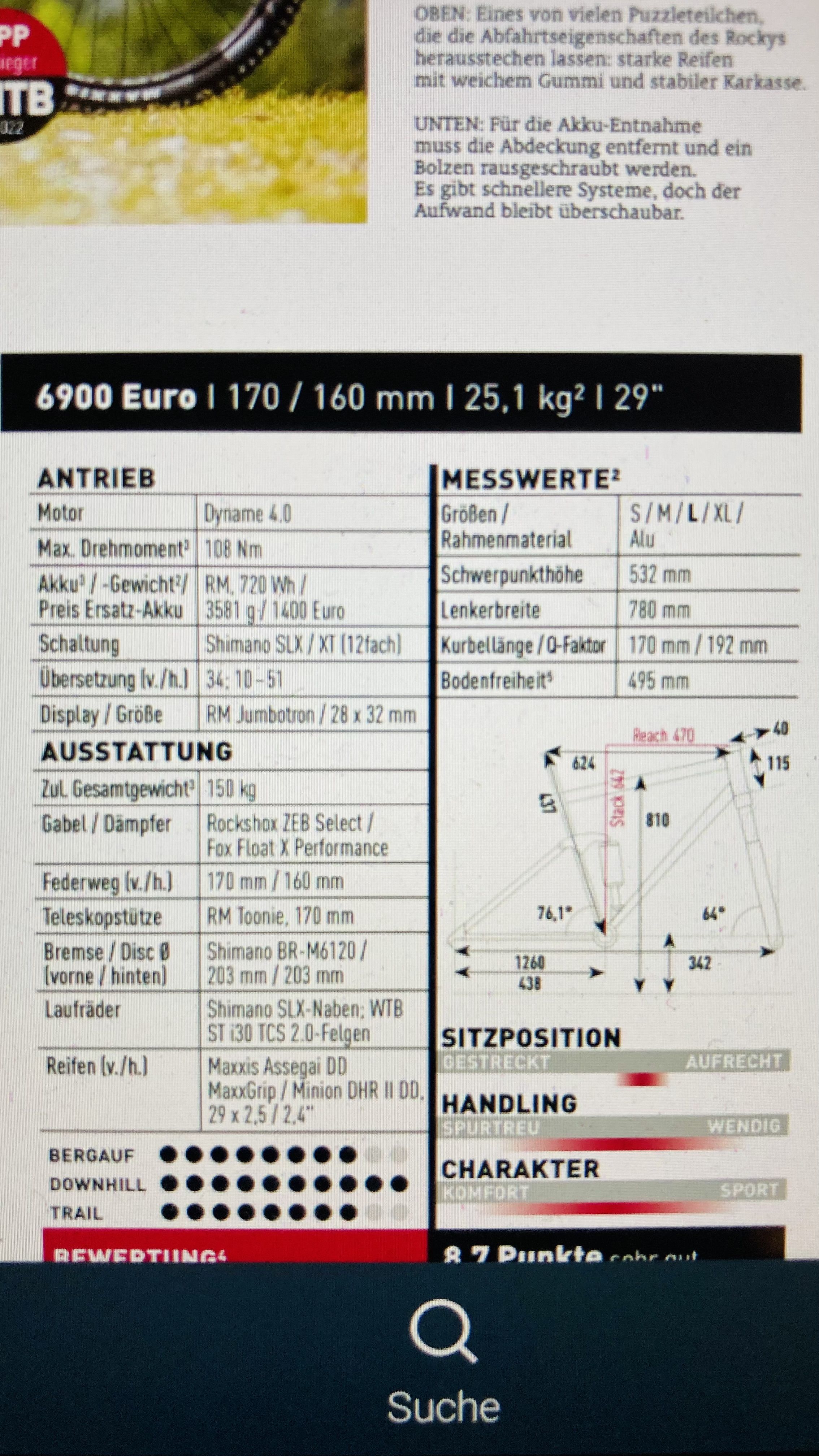

Hatte ich bei meinem Testbike gemessen.Hat jemand evtl irgendwo die Gewichtsangaben für die alu Modelle...altitude a50 wäre cool? Irgendwie ist da nirgends etwas zu finden im Netz
Danke dir , 25 kg wäre ja grad so ok. Plane halt auch mit Range Extender....CushCore haben ja die günstigen glaub eh nicht drin...das bisschen tubeless sparen und dann passt es schon.Hab grade nochmal in der EMTB nachgesehen. Die haben es auch im Test gehabt und auch gewogen:
Vielleicht war meins noch nicht komplett Serie oder die Pedale sauschwer
Welche emtb war das denn ? In der neuen ist ja das instinct c70 nur drinHab grade nochmal in der EMTB nachgesehen. Die haben es auch im Test gehabt und auch gewogen:
Das könnte aber den Unterschied erklären. Meine hatten damals Cushcore drin.Danke dir , 25 kg wäre ja grad so ok. Plane halt auch mit Range Extender....CushCore haben ja die günstigen glaub eh nicht drin...das bisschen tubeless sparen und dann passt es schon.
4/22Welche emtb war das denn ? In der neuen ist ja das instinct c70 nur drin
Hab nochmal geschaut....günstigeren kein CushCore.... fängt erst bei a70 an.Das könnte aber den Unterschied erklären. Meine hatten damals Cushcore drin.
Ja, aber bei meinem Testbike war es trotzdem drin.Hab nochmal geschaut....günstigeren kein CushCore.... fängt erst bei a70 an.
