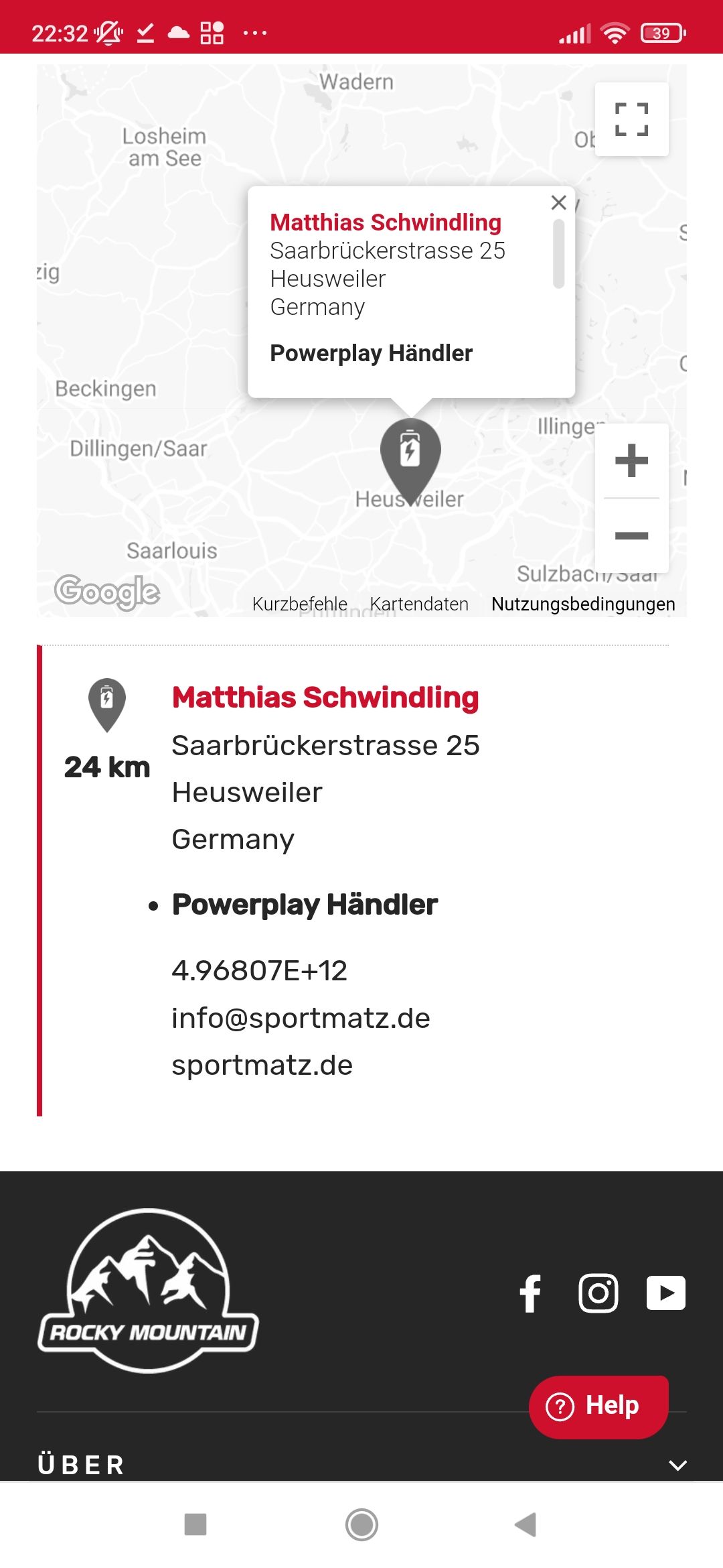

Das würde ich natürlich gerne tun. Aber welcher Händler gibt dir so ein Bike für mal gerade im Gelände zu testen? Und Kumpels die Solche Räder fahren kenne ich auch nicht.
Hey @maczuck , hast du hier schon mal nachgehört?
Vielleicht hat Matz was zum testen da.

Leider nicht die habe für dieses Jahr ihr erstes Powerplay überhaupt bekommen. Weder welche verfügbar schon gar nicht zum testen!

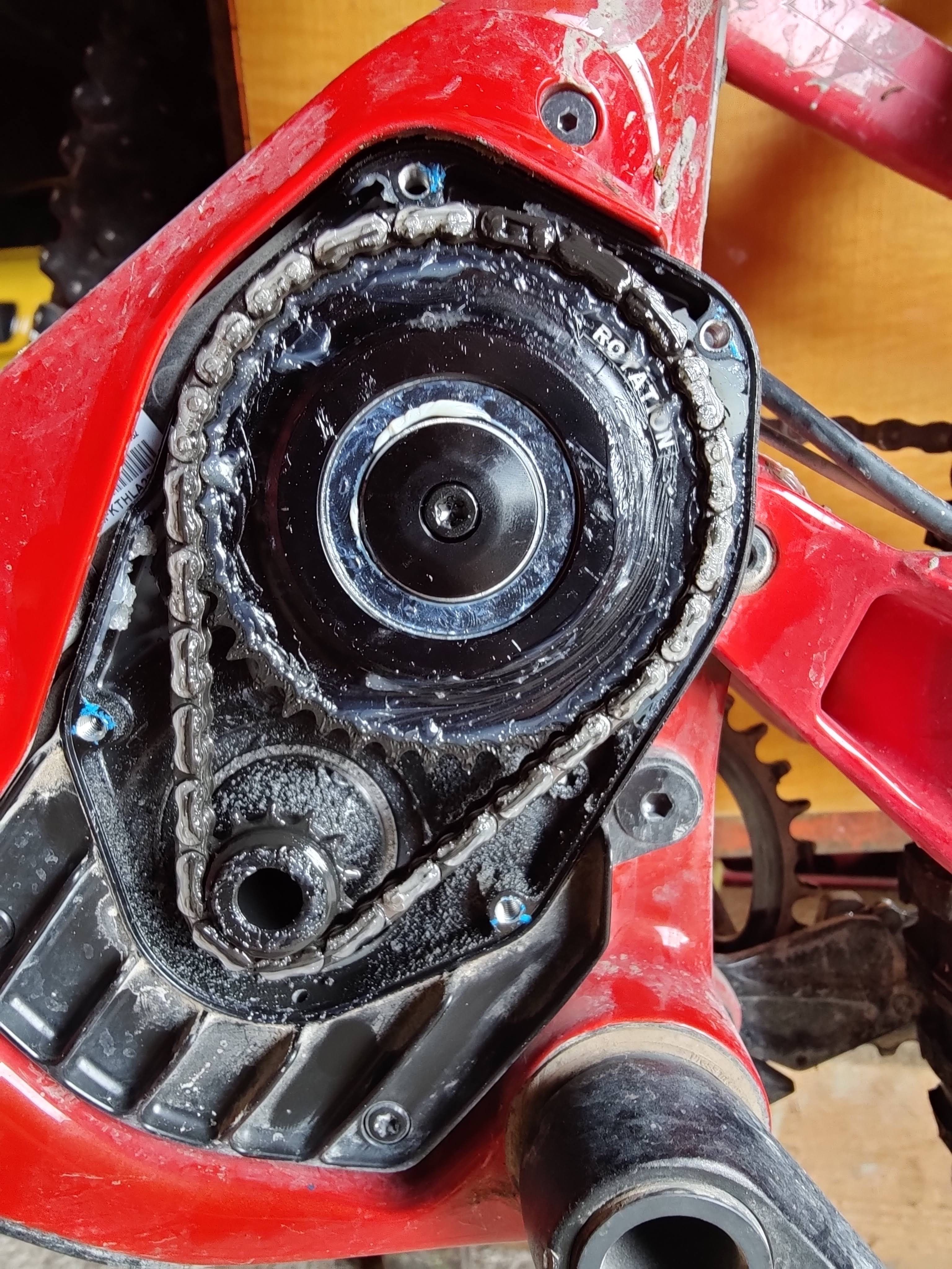

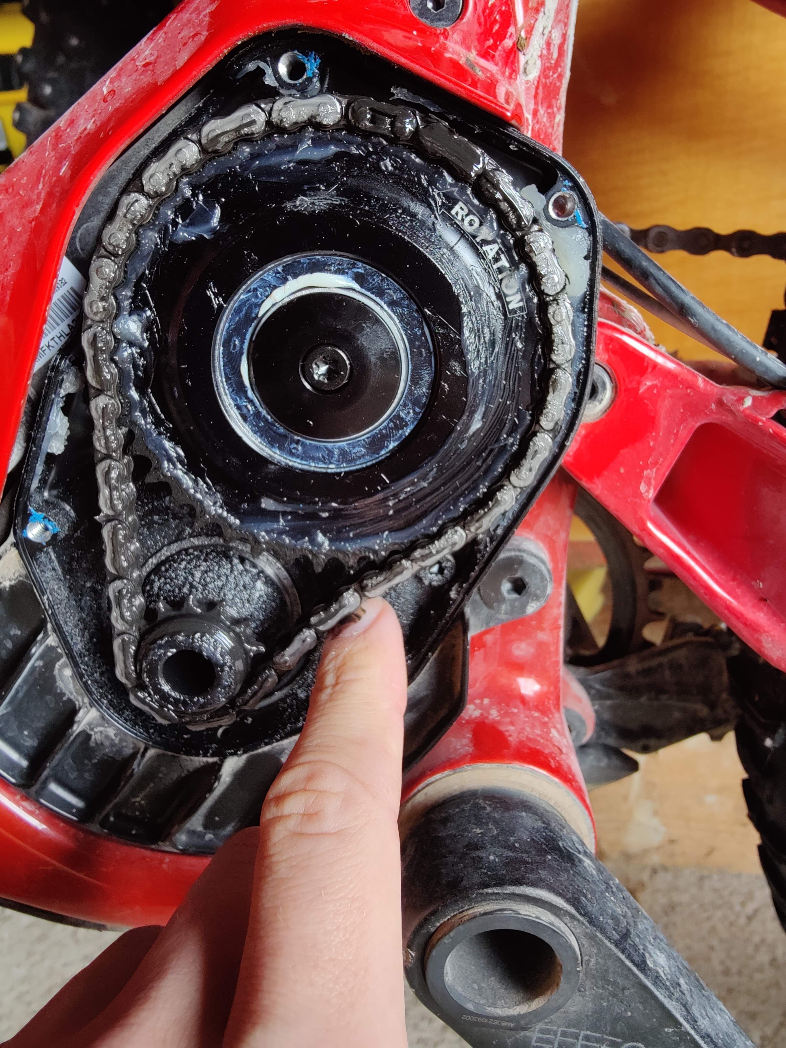

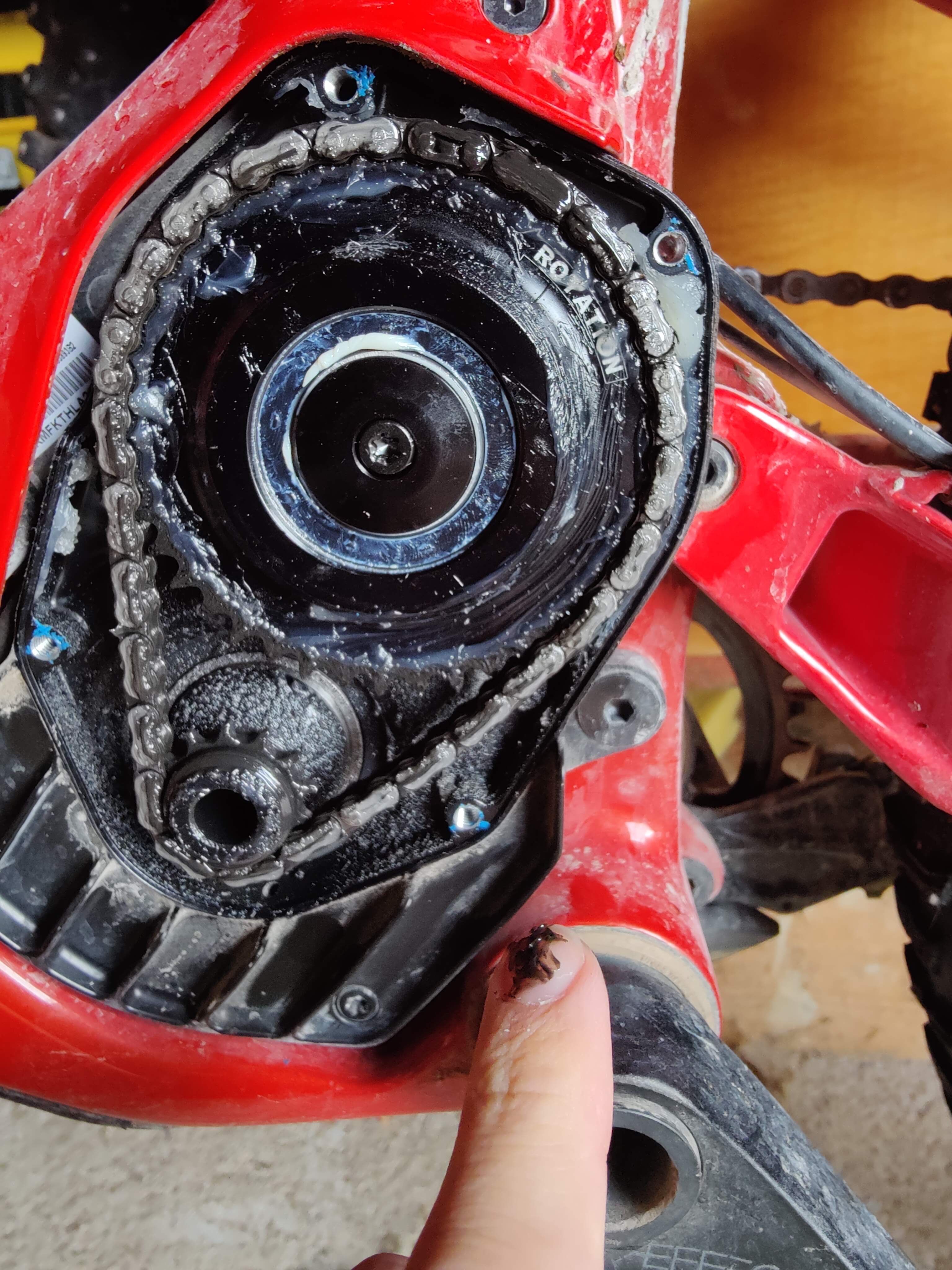

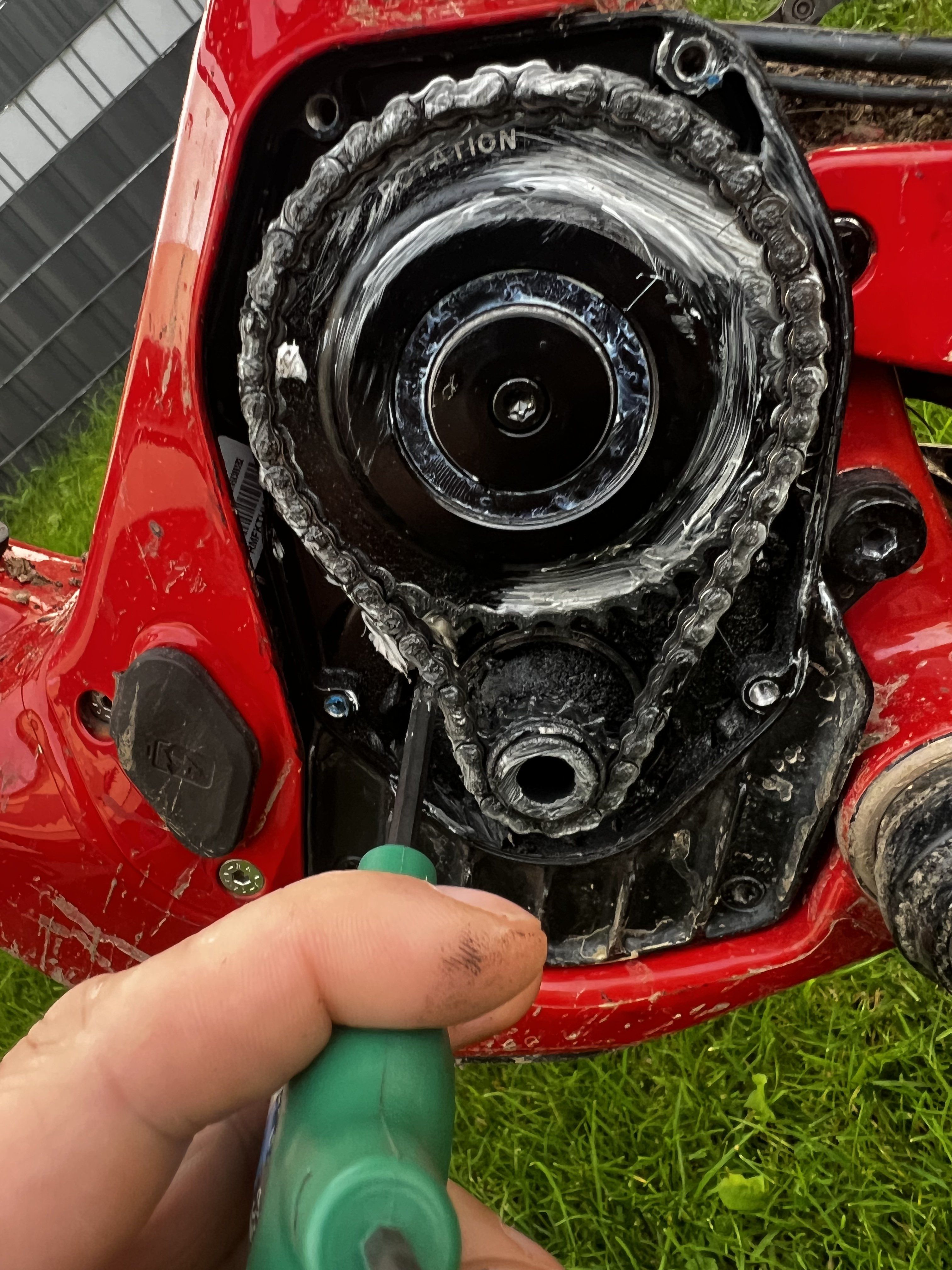

Wäre jemand so lieb und würde mir ein Foto von seiner Steuerkette schicken? Meine hängt ganz schön durch. Das Rad macht üble Geräusche im Betrieb und ich habe die Vermutung, dass es die Kette ist.
Vielen dank vorab!

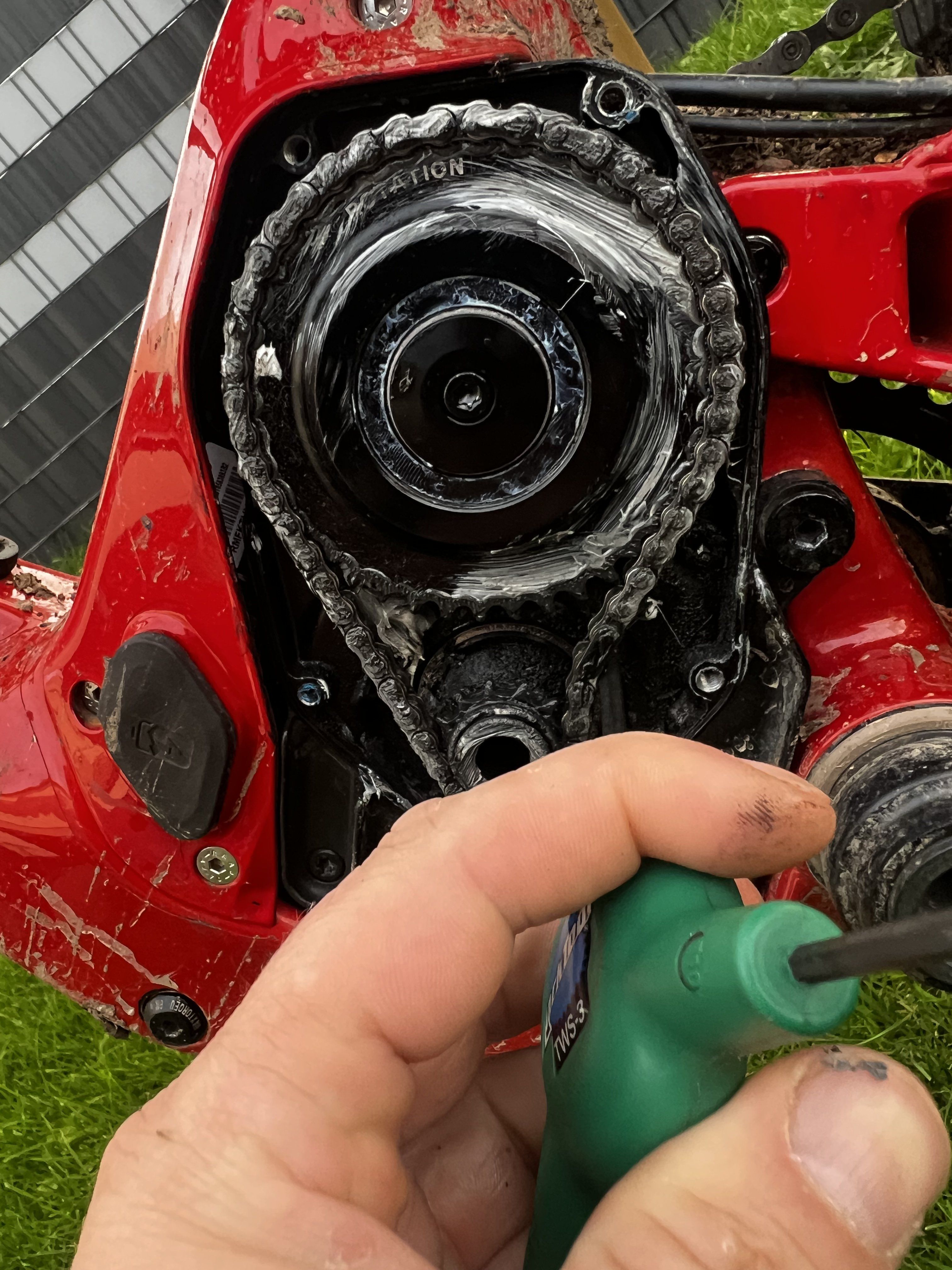

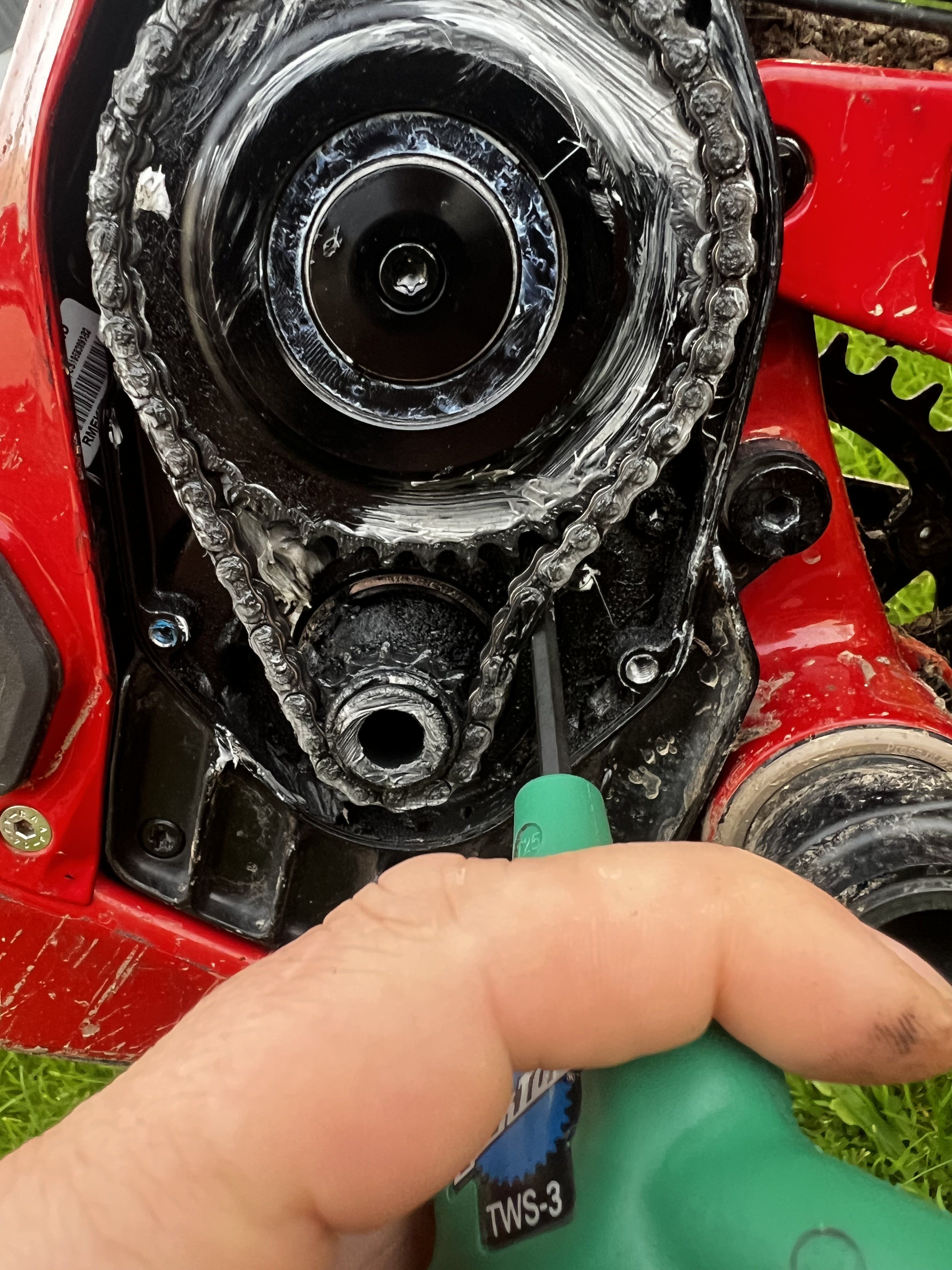

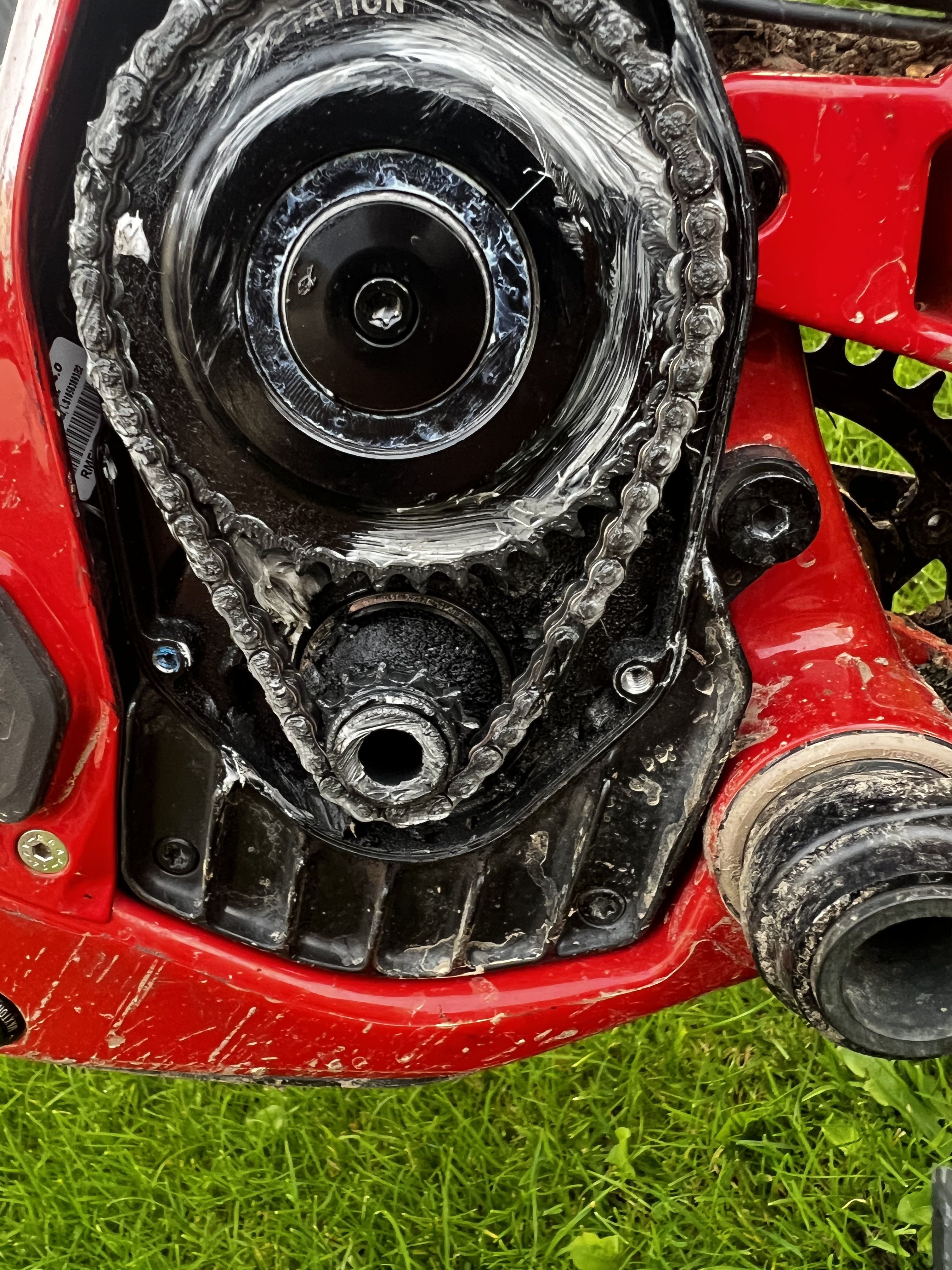

Des hab ich mir beim betrachten der Fotos auch gedacht. Aber von der Laufrichtung her müsste der Verschleiß eigentlich genau andersherum aussehen. 🤔
Muss ich bei Gelegenheit mal genau nachschauen. 🧐
Reinigen und fetten laut Rocky alle 1000 fällig.. Und alle 2500 eine neue Kette.
