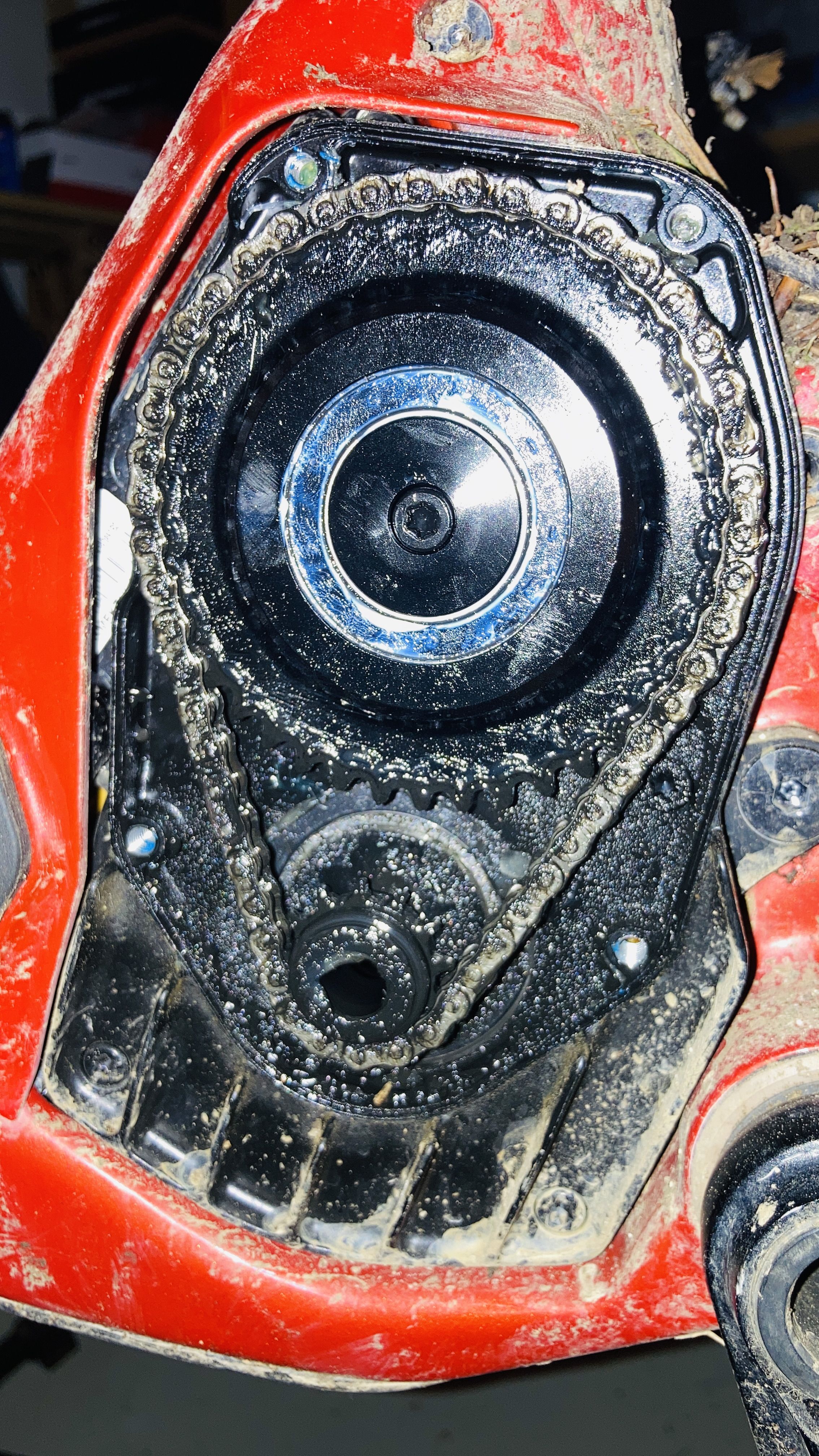

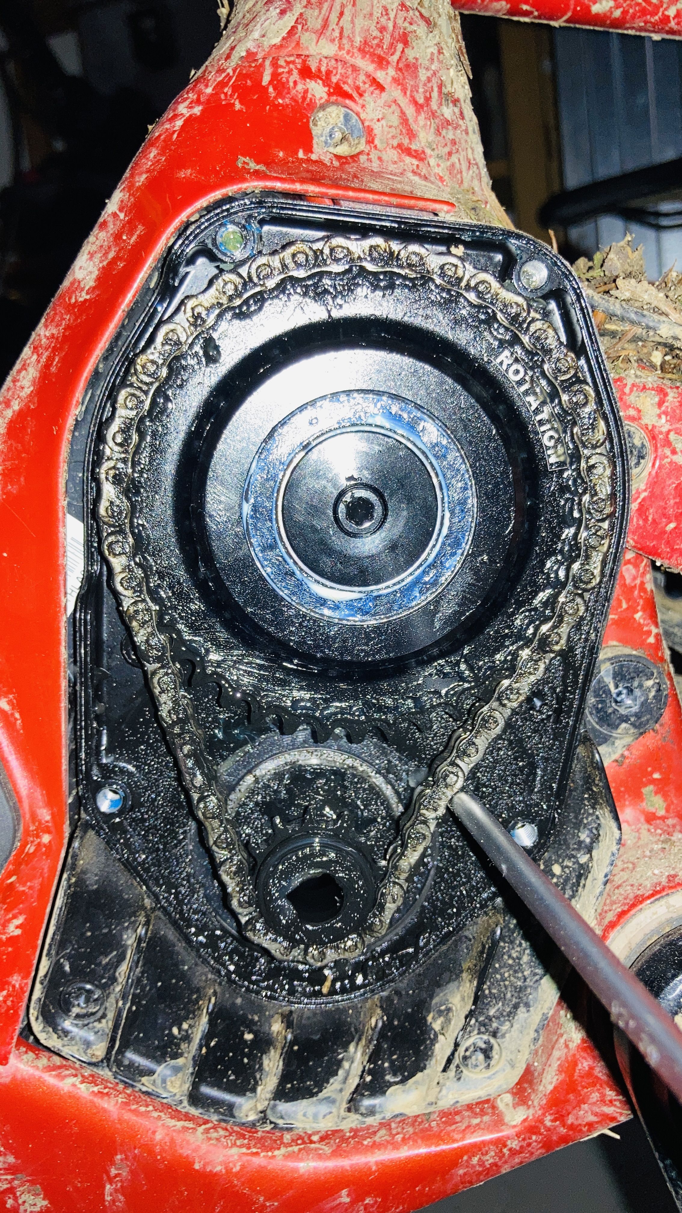

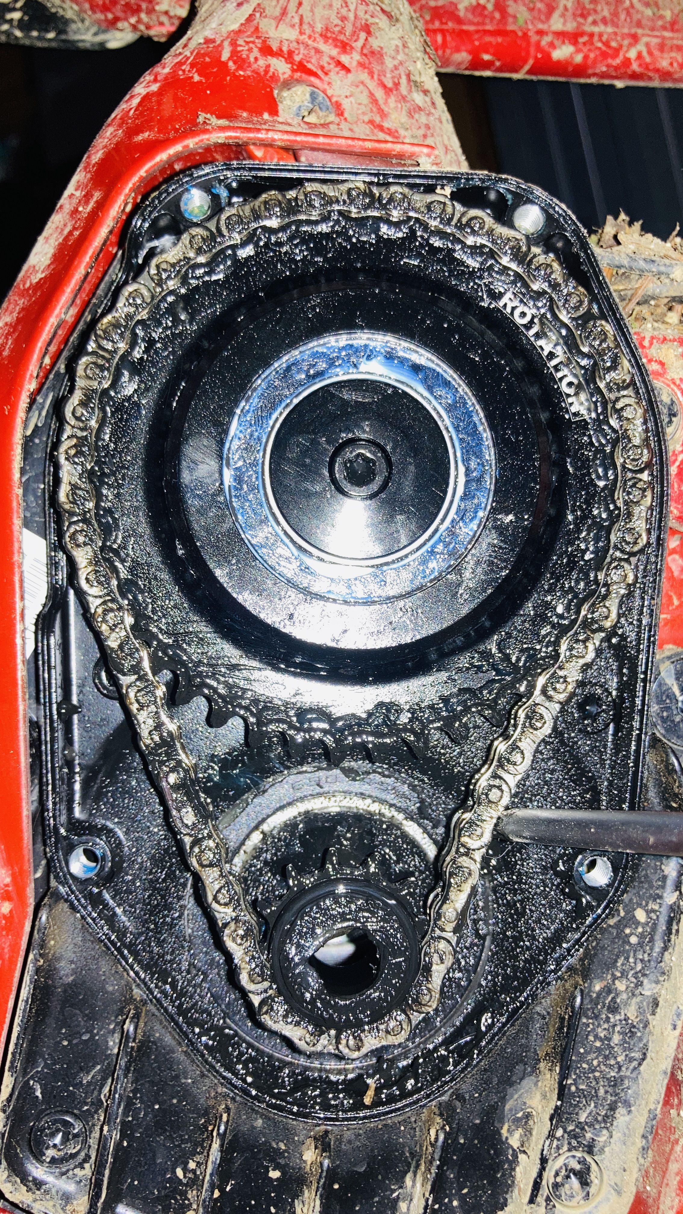

Jetzt hab ich bei mir die Kette auch mal angeschaut, nachdem ihr mich daran erinnert habt. Ich hatte die bei 1000 km schon mal geschmiert. Jetzt sind es 2200 km.
Auffällig laut war es bisher nicht.
Leider hab ich bei 1000 km nicht sie Spannung geprüft. Dann könnte ich es jetzt vergleichen.

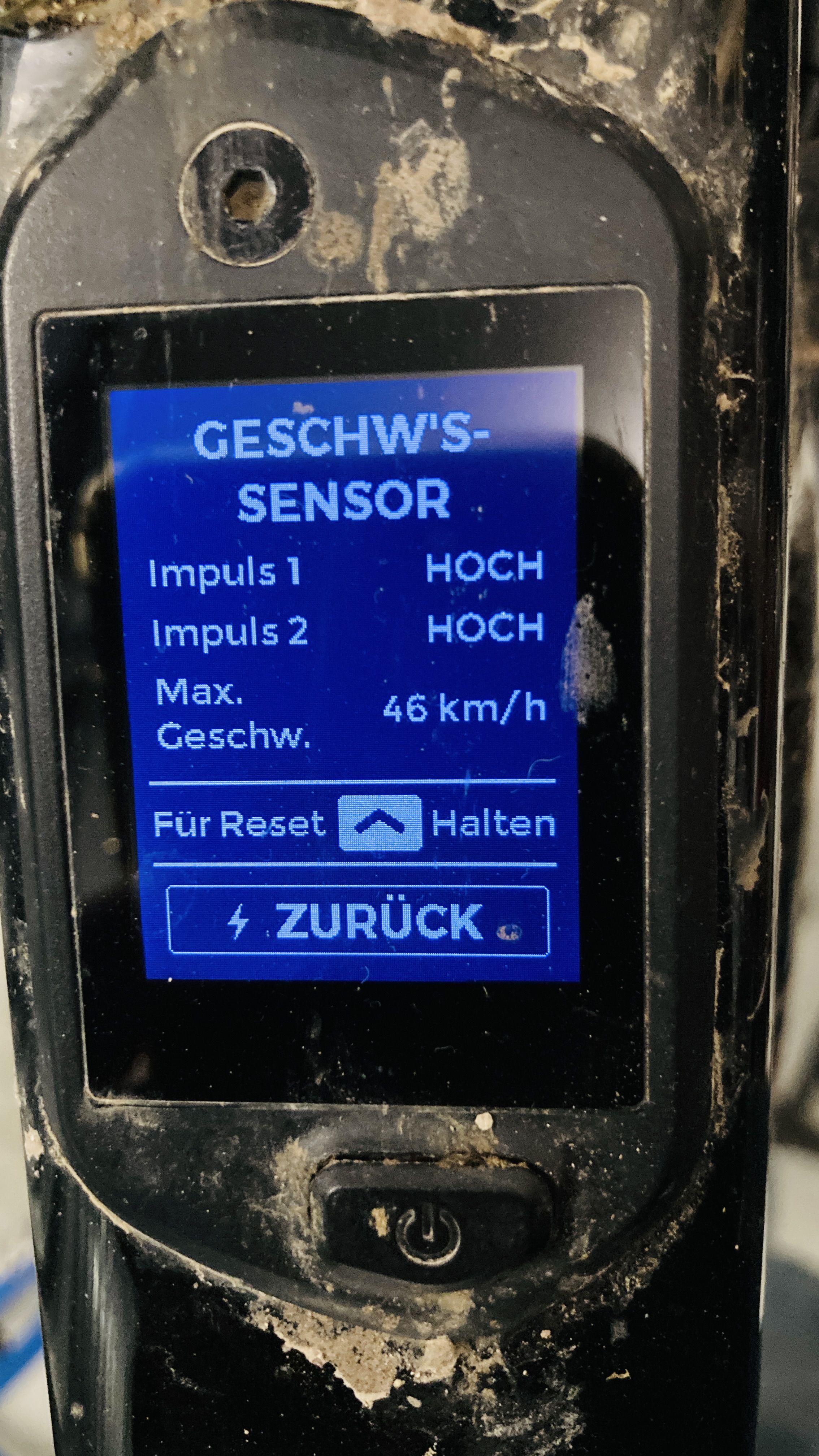

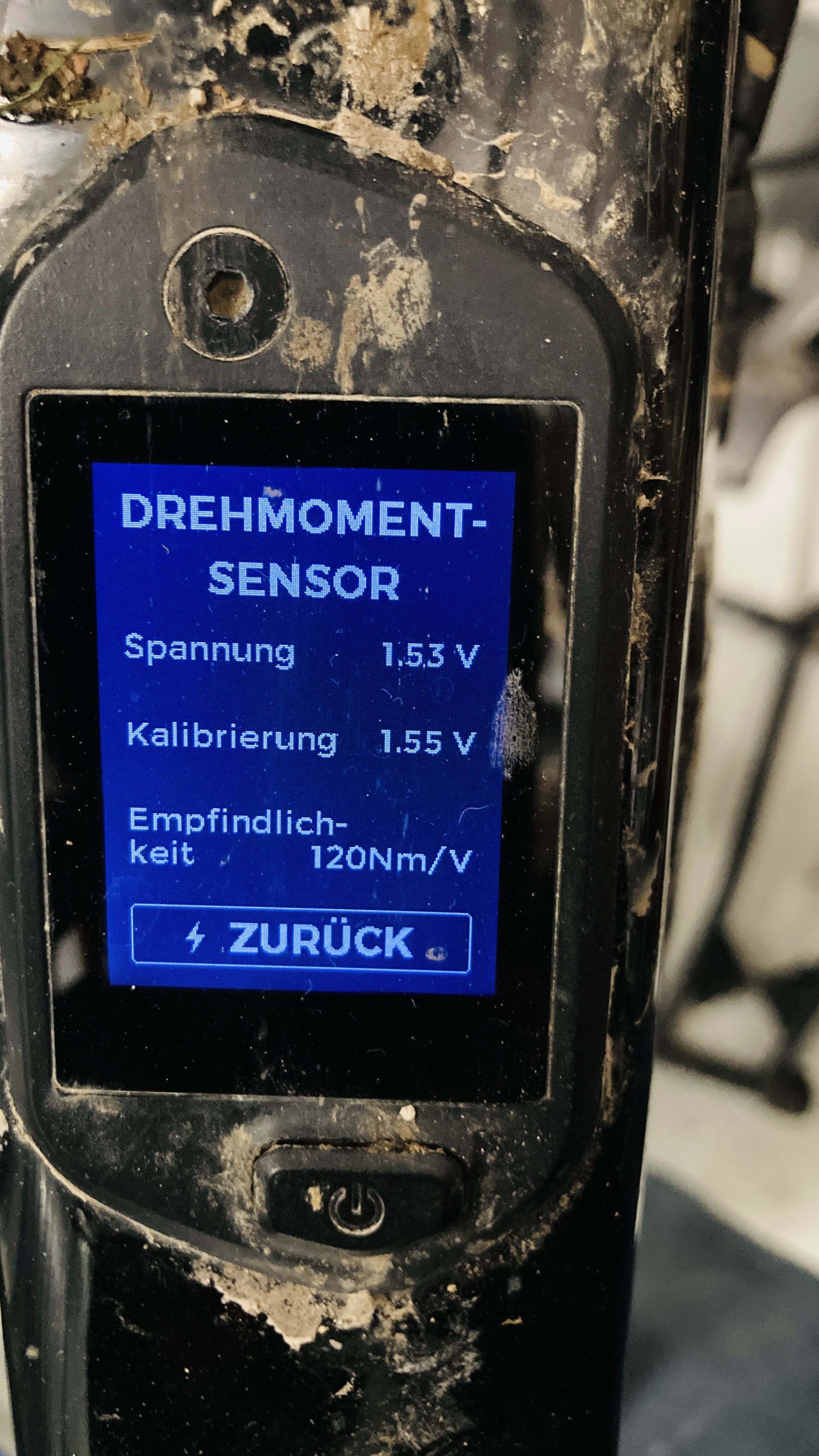

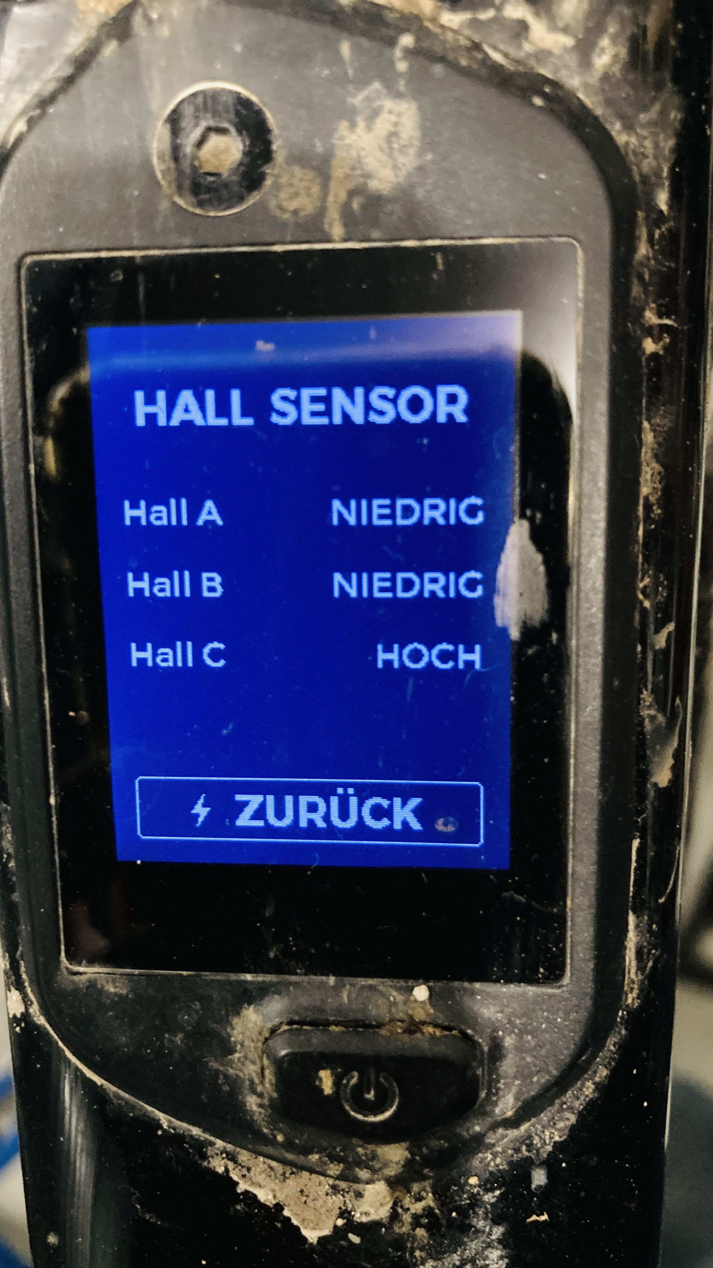

Hallo, ich möchte gerne meine Werte der Drehzahl, Drehmoment (nach Kalibrierung) und Hallsensoren vergleichen
Geschwindigkeit:
Impuls 1: hoch
Impuls 2: niedrig
Paare :
Spannung: 1,43 V
Kalibrierung: 1,43 V
Empfindlichkeit 120Nm/v
Saal:
Kapitän A: hoch
Kapitän B: unten
Kapitän c: unten

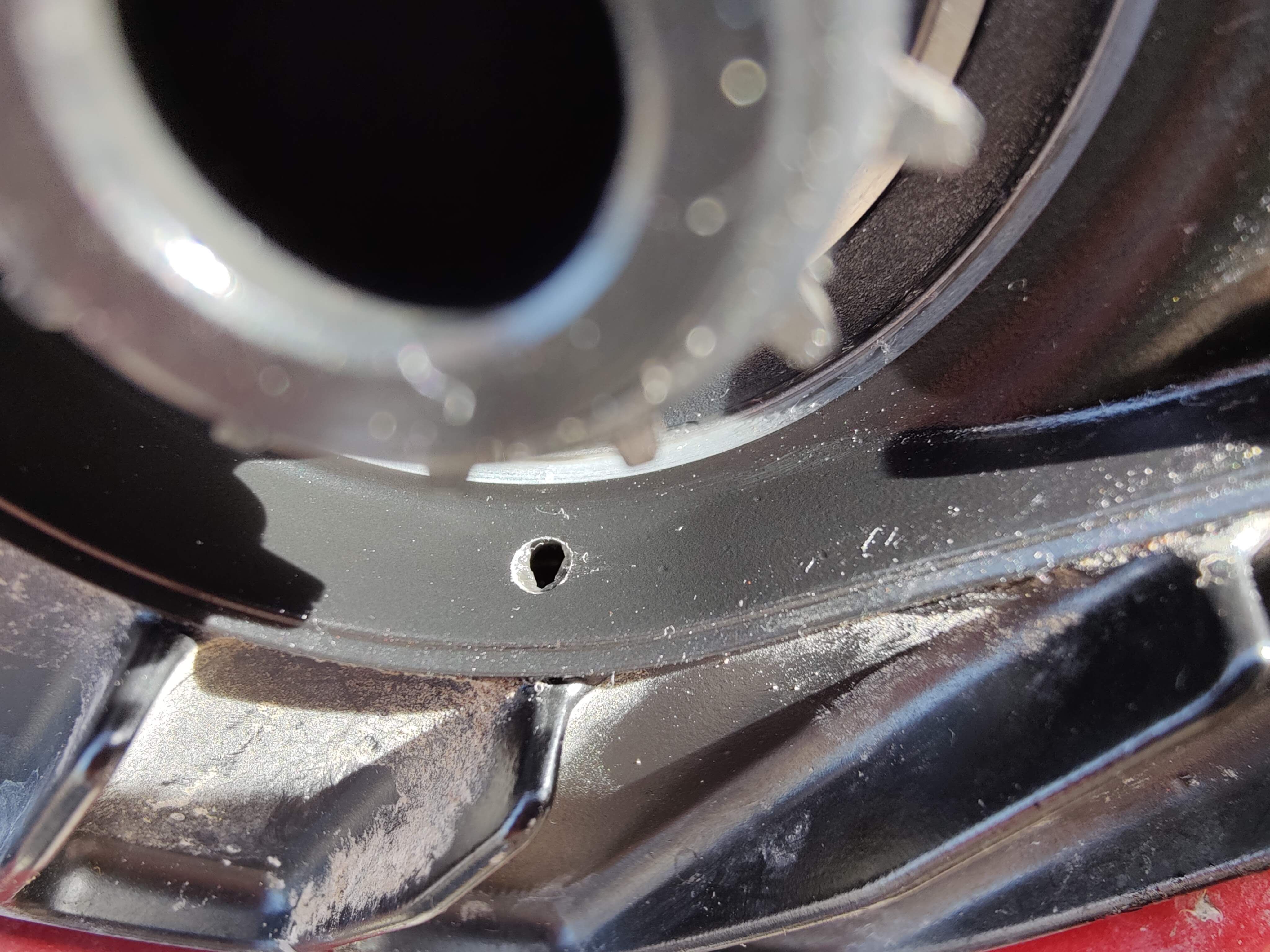

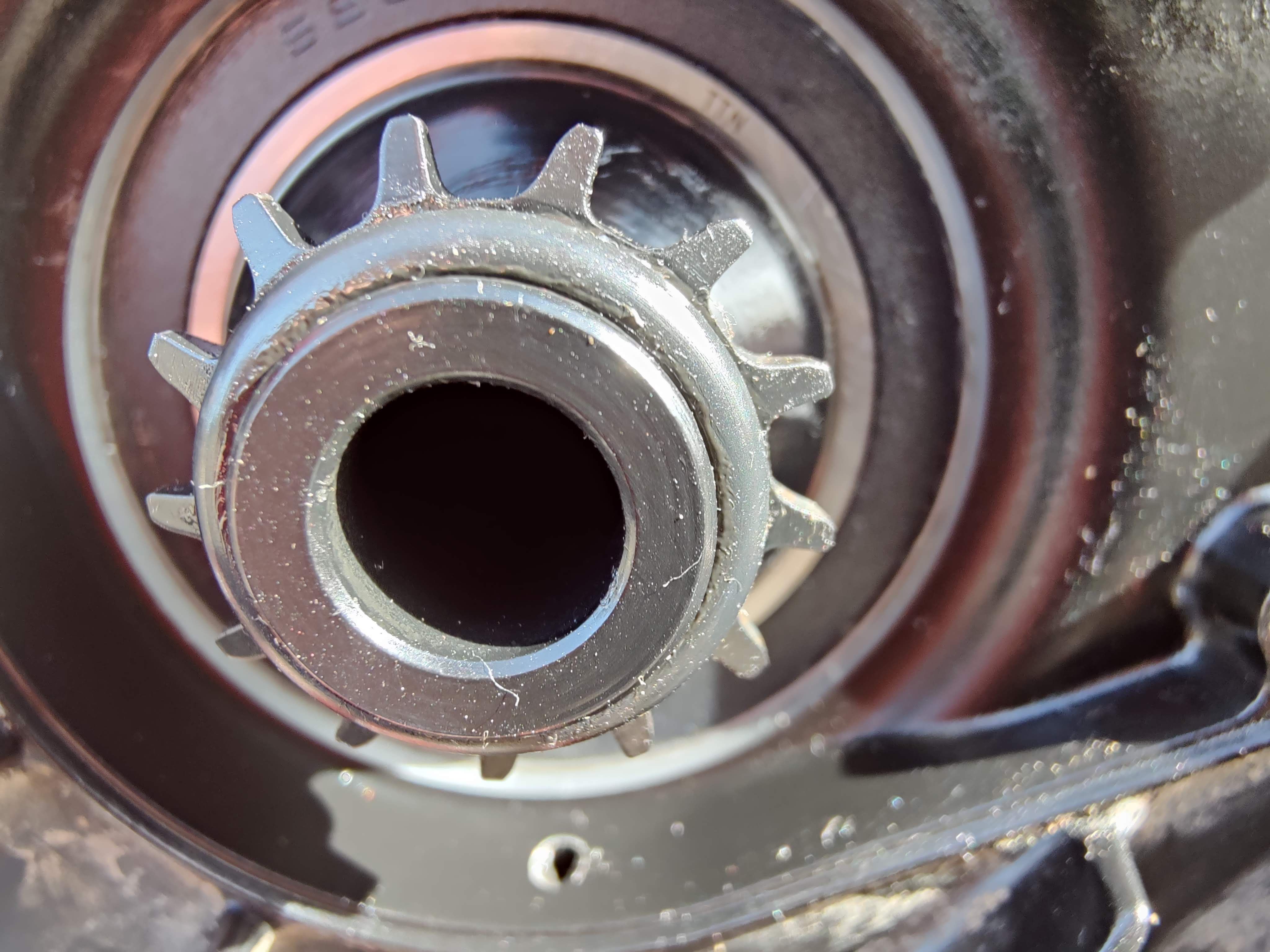

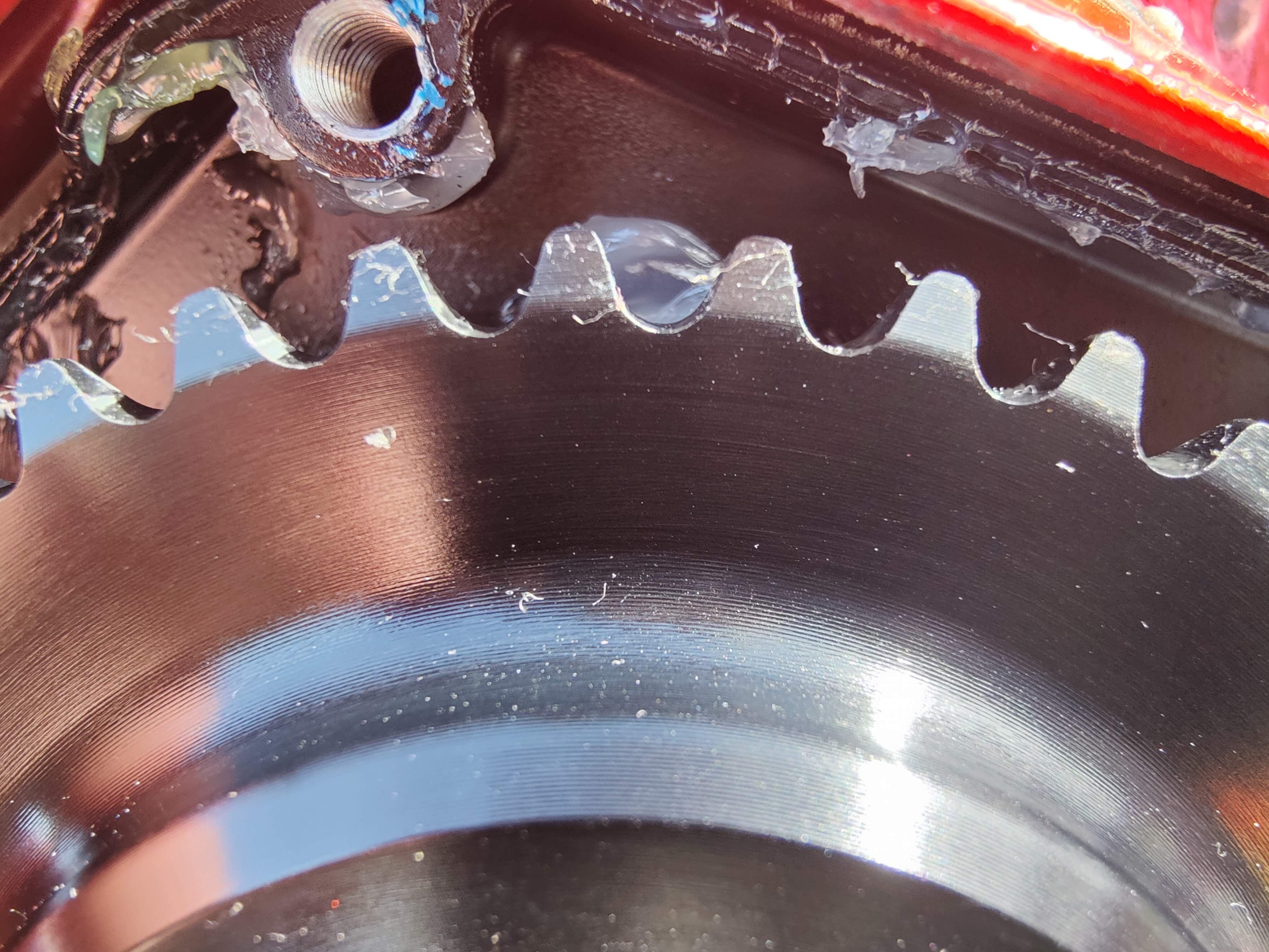

Läuft das kleine Ritzel links herum? Die Haifischflosse ist schon deutlich sichtbar. Kann natürlich sein,
das dies schon im original so ist, damit die Kette leiser abläuft…
