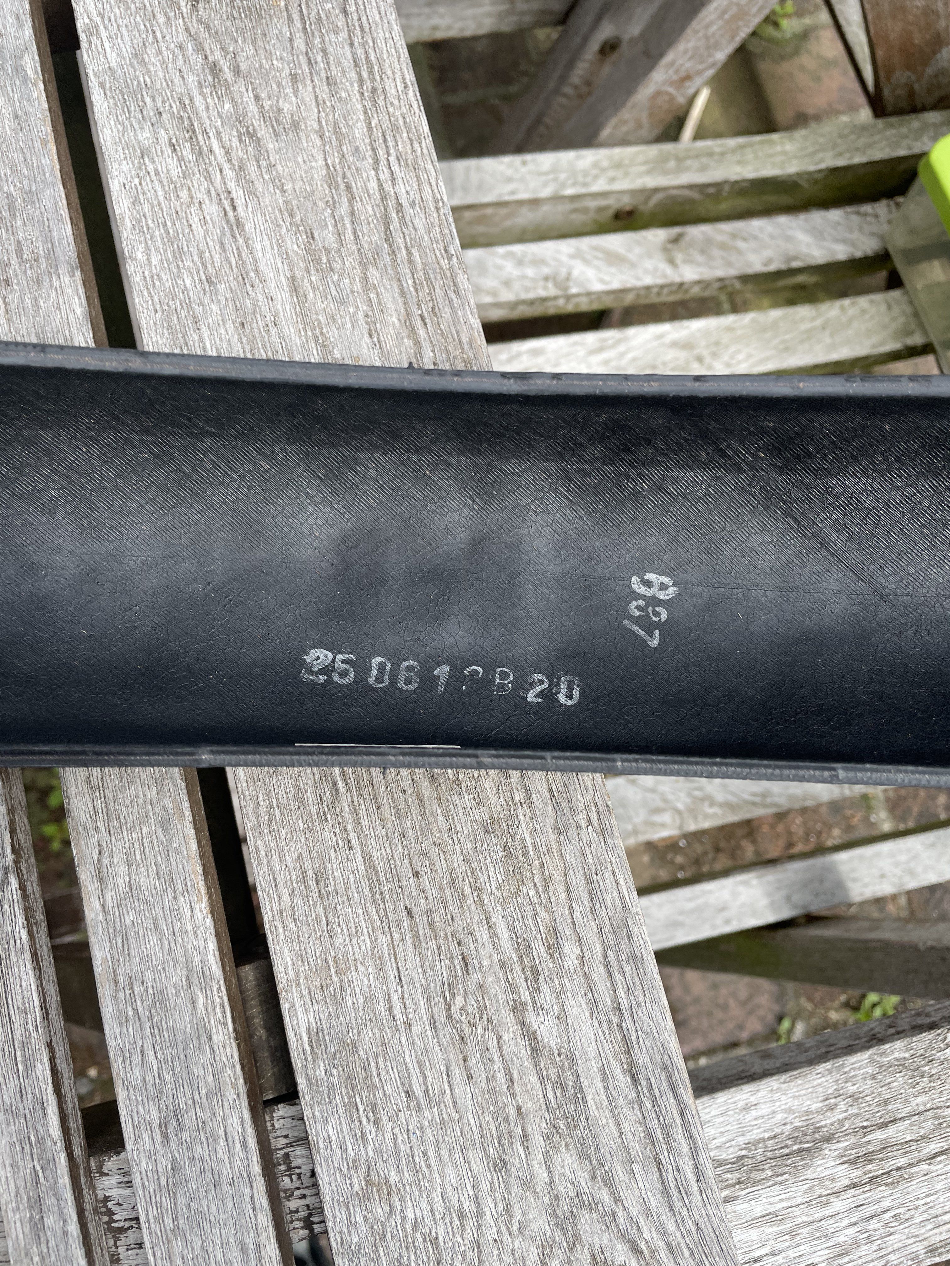

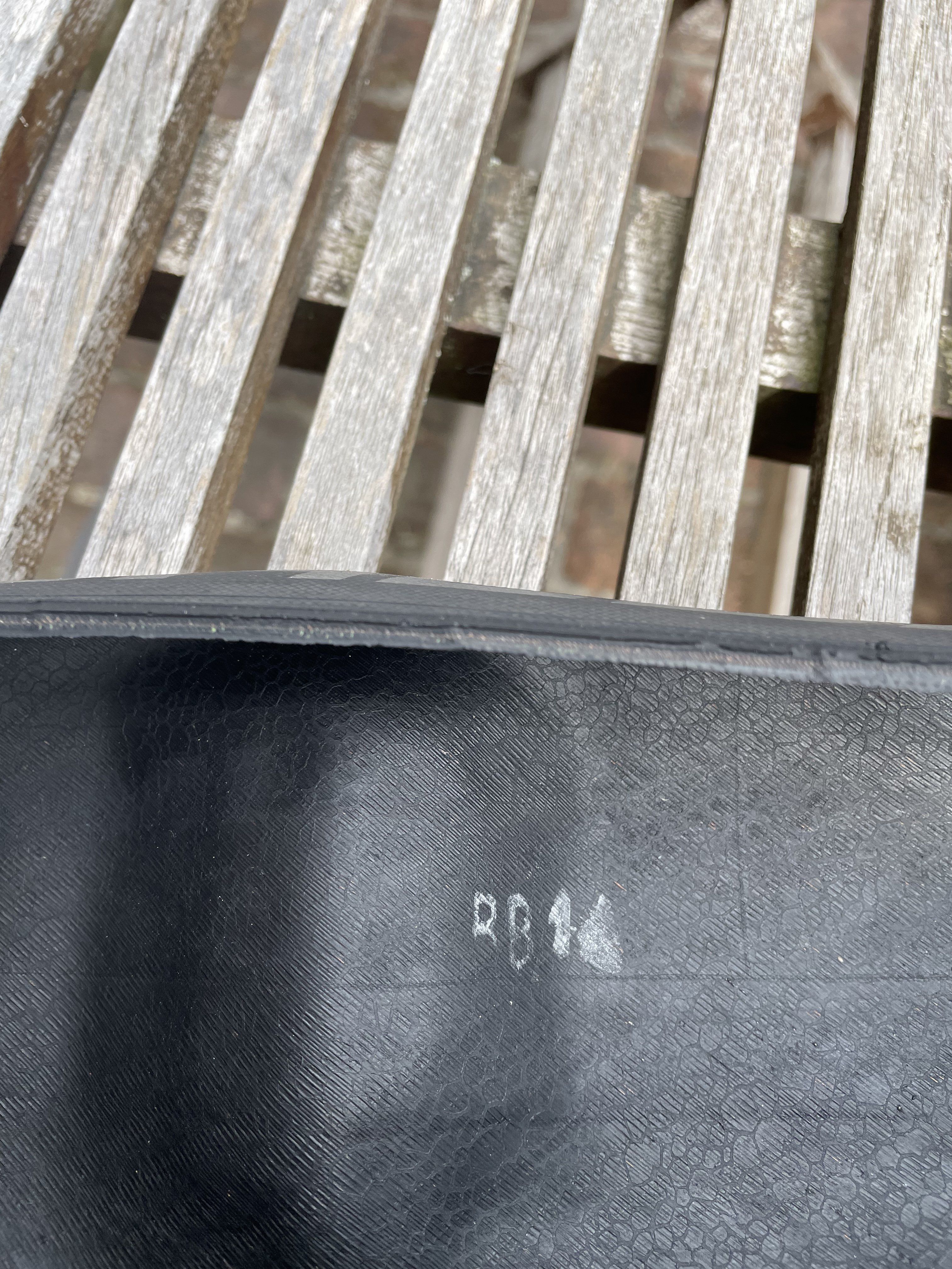

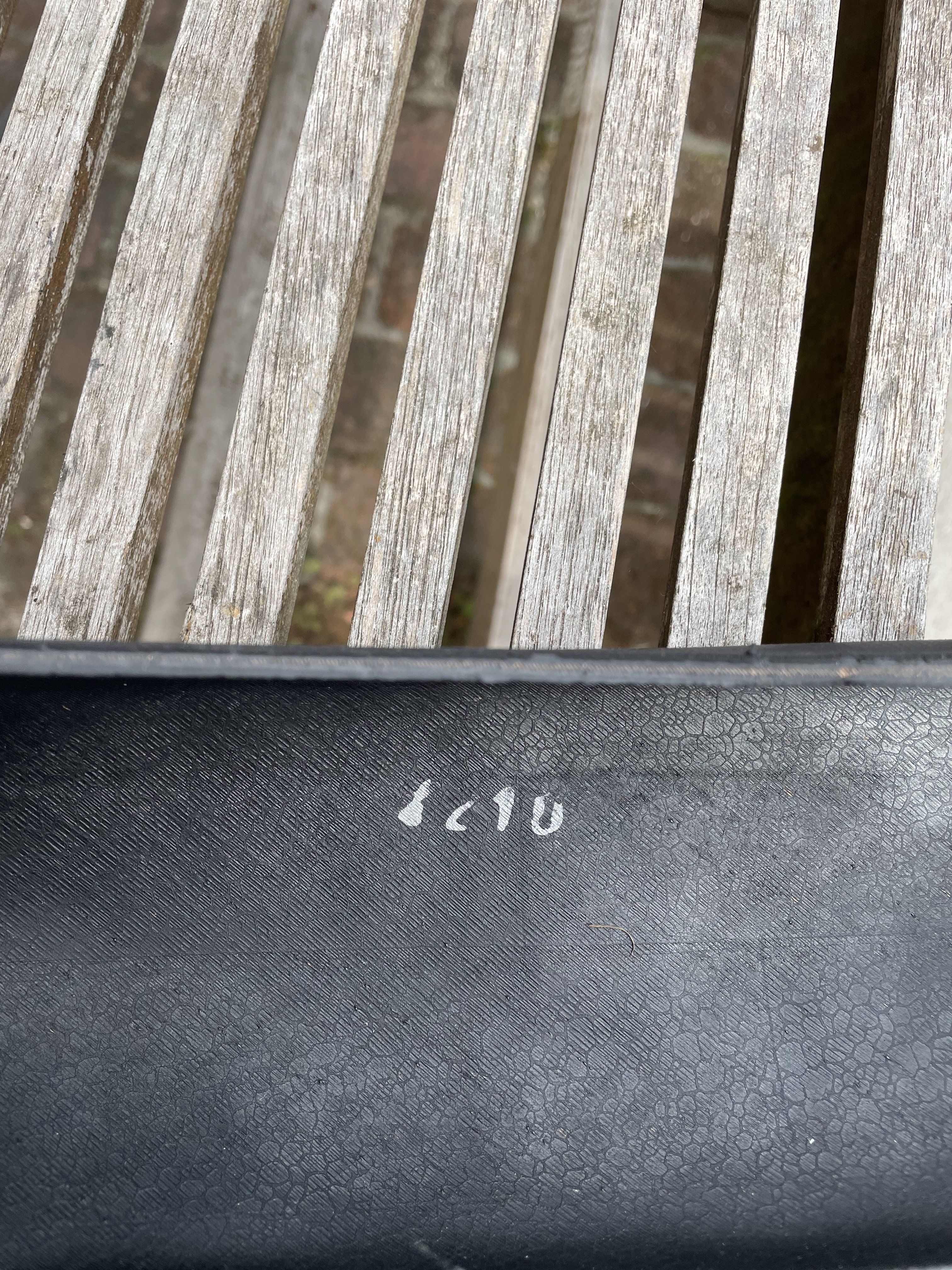

Risse im Reifen (Smart Sam)
Ich würde mir 2 neue auf Lager legen und die noch etwas weiter fahren und den Reifen immer beobachten.
Frage mich gerade wie lange der Reifen bei dir hält... Meine Smart Sam sind bei 1300km schon weit mehr runter gefahren....
Habe das bei der Suche gefunden:
Das kann ich mal aktualisieren: Heute einen Road Cruiser von der Felge geholt. Inschrift: 220615B08. Da das kaum der 06.22.2011 sein wird, gilt wohl:
Stelle 1,2: Tag
Stelle 3,4: Monat
Stelle 5,6: Jahr
Stelle 7,8,9 werden wohl das Werk oder andere Codes sein.
Hieße, der Reifen wäre vom 22.Juni 2015.
Demnach müsste deine Reifen vom 25.06.1 ? sein, wenn man das deuten kann eine 8?
Stelle 1,2: Tag
Stelle 3,4: Monat
Stelle 5,6: Jahr
Habe das Fahrrad 2019 bekommen. 2018 wäre ja durchaus denkbar. Habe aber auch Fahrräder mit älteren Reifen im Haushalt die einwandfrei aussehen… 🤷‍♂️
Hatte vorhin extra geschaut, meine Smart Sam machen das auch. Habe jetzt da aber keine bedenken, ist ja noch ein Schlauch drin :-) Habe schon neue Lager, aber mein Bike ist von 2020 aber es steht auch mal etwas in der Sonne (im Geschäft auch mal länger). Ob es daran liegt kann ich nicht sagen.
Meine Reifen halten viell. noch 300km dann kommen die neuen drauf, dann kann ich auch vergleichen.
Die Smart Sam meiner Frau schaue ich mir nachher mal an, denke aber es wird ähnlich sein.
