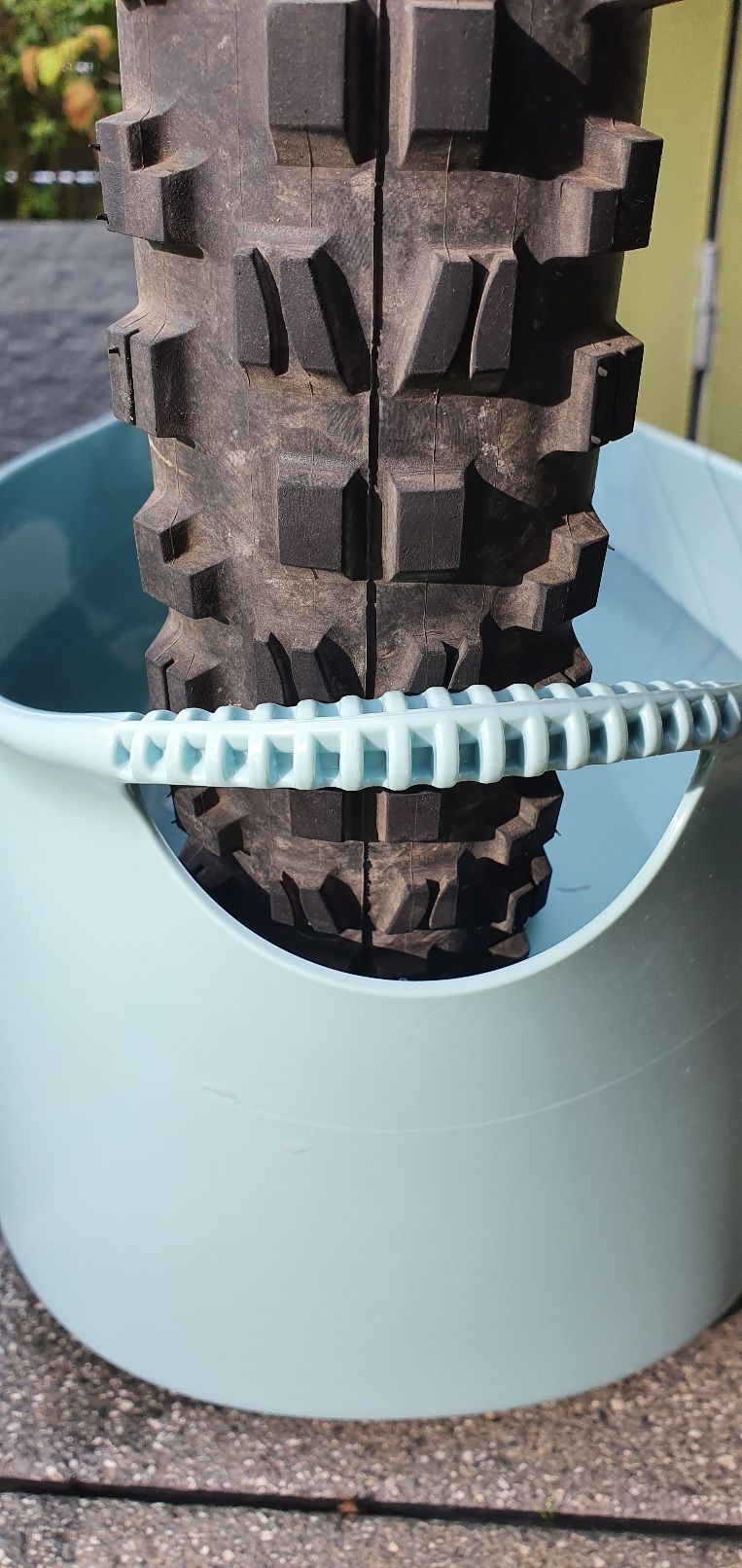

Kurz zum Wäschekorb:
Durch die strukturierten Griffe kann man den Reifen sogar einklemmen, sodass er von alleine stehen bleibt. Ziemlich praktisch.
Ein 2.5 x 29 geht auch bis zum Boden rein, man hat also mehr als genug nutzbare Wassertiefe, selbst bei sehr langen Ventilen. Bei mir ist das Ventil 4-5cm unter der Wasseroberfläche.

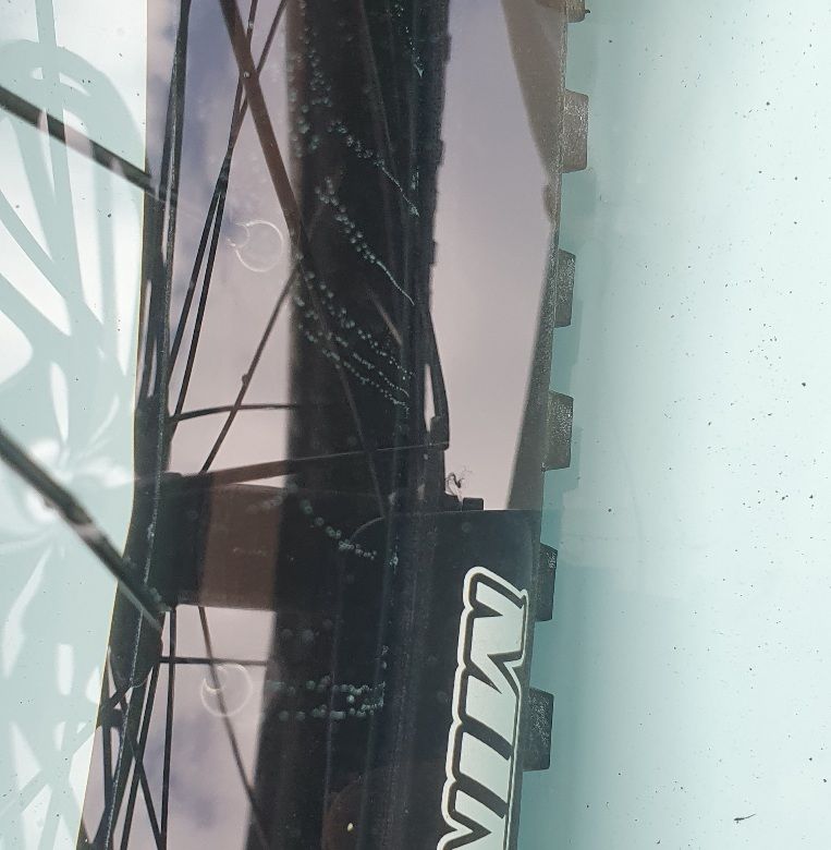

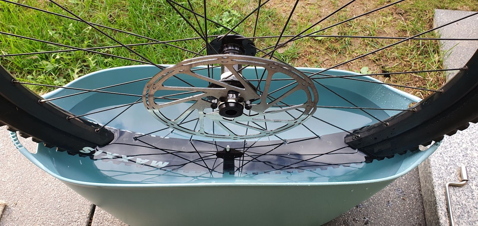

So, Übeltäter dann doch gefunden, es kommt aus der Reifenflanke bzw. am übergang zur Felge.
Mit mehr Druck im Reifen und viel Geduld bis das Wasser sich vollständig beruhigt hat sieht man es dann doch recht deutlich.

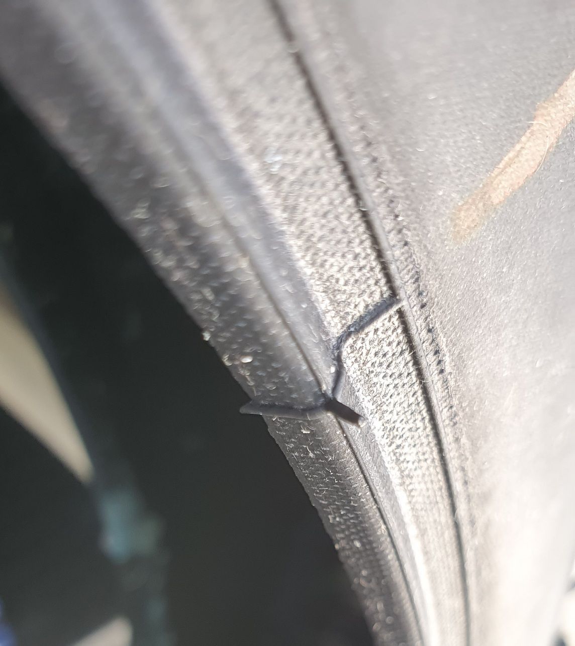

Hab mir jetzt noch den HR vorgenommen.
Der verliert die Luft auch zwischen Reifen und Felge und zusätzlich am Felgenstoß. Also kommt auch neues Band rein.
Abgesehen vom Felgenstoß sind fast alle Stellen bei einem dieser dieser Nippel:
Selbst wenn ich den Nippel weg mache ist da ja immer noch ein ordentlicher Wulst, der ein sauberes Anliegen an der Felge eher erschwert.
Ich hab darauf noch nie geachtet, aber gehe davon aus dass das normal ist.
Macht es Sinn den Wulst ein bisschen zu bearbeiten oder muss das auch so problemlos klappen?

Am HR kommt viel Luft seitlich aus dem Felgenstoß, also nicht aus dem übergang zur Reifenflanke sondern wirklich aus der Seite der Felge. Keine Ahnung ob das mit mehr Milch dicht geht, ich hatte nur noch 50ml da.
Ich vermute aber eher dass die Milch an der Felge nichts abdichten kann, richtig?
