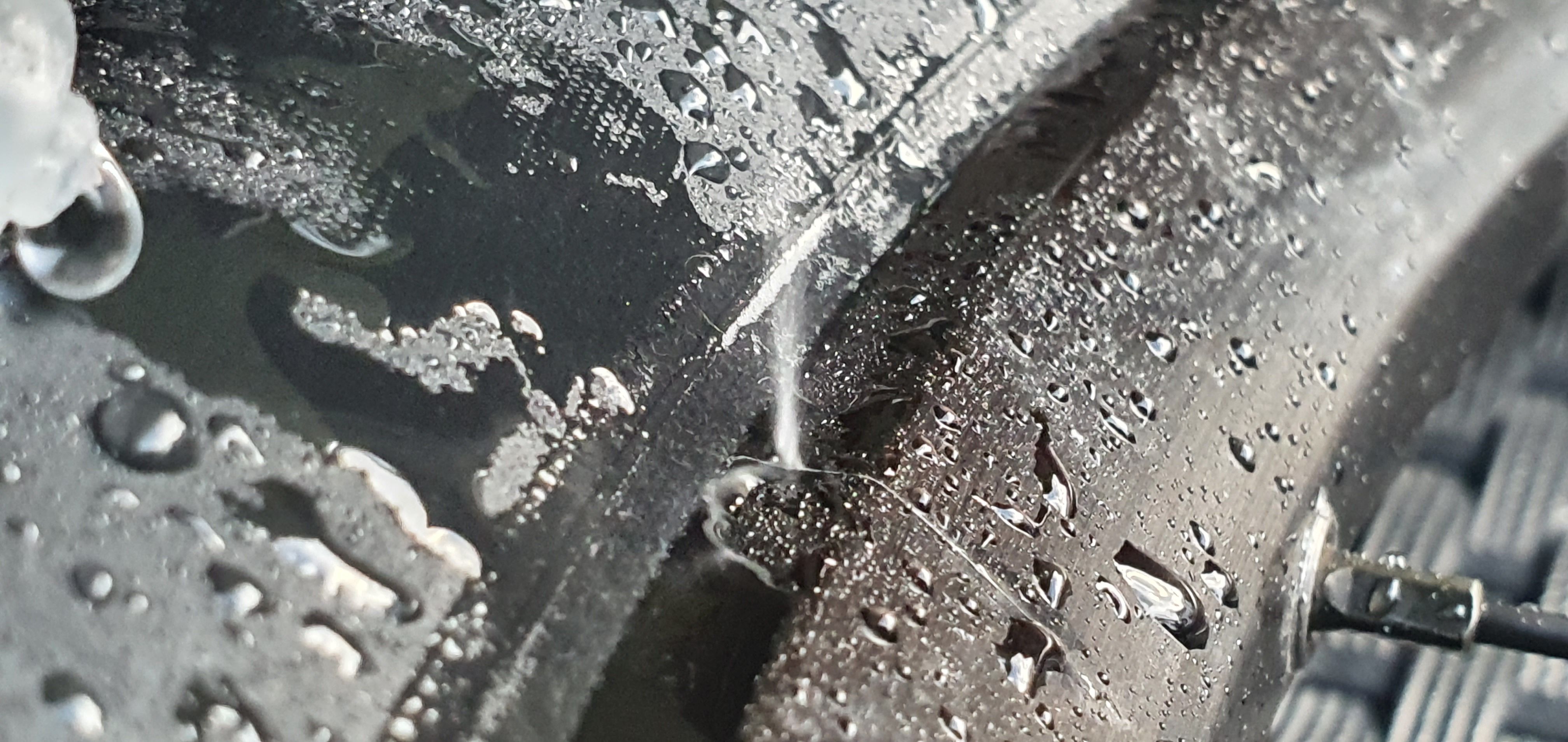

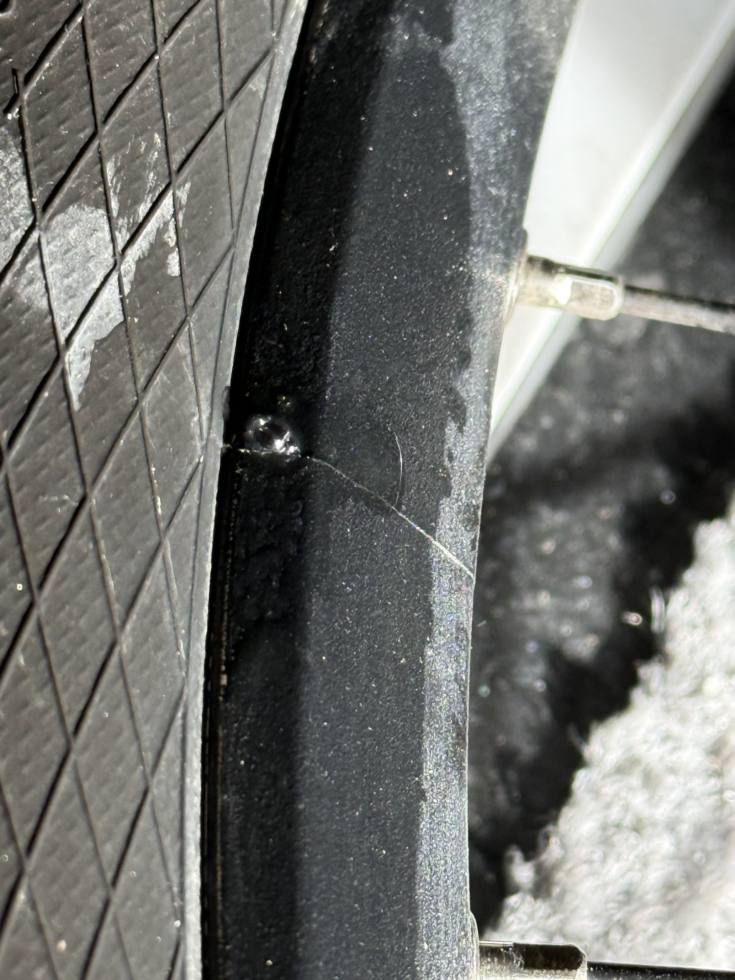

Am HR kommt viel Luft seitlich aus dem Felgenstoß, also nicht aus dem übergang zur Reifenflanke sondern wirklich aus der Seite der Felge. Keine Ahnung ob das mit mehr Milch dicht geht, ich hatte nur noch 50ml da.
Ich vermute aber eher dass die Milch an der Felge nichts abdichten kann, richtig?
Wenn man Tubelessfelgenband quer über den gesamten inneren Felgenstoss klebt reicht das völlig aus um das dicht zu bekommen.Hallo
Ich bin kein Profi was TL angeht und hatte noch keine.
Wären so stellen nicht einfach mit ein paar lagen dicht Milch zu zu machen.
Nur mal so ein Gedanke
